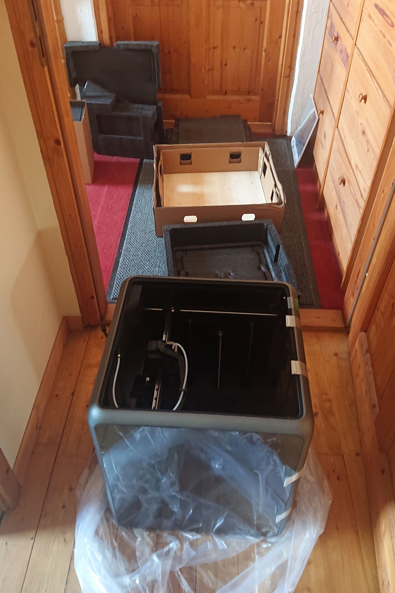

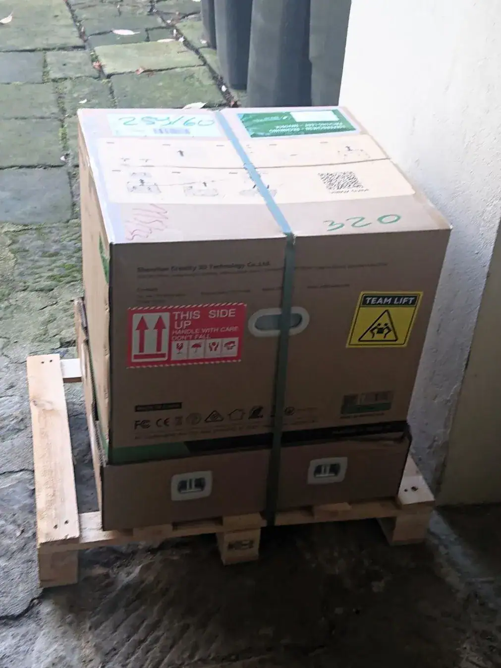

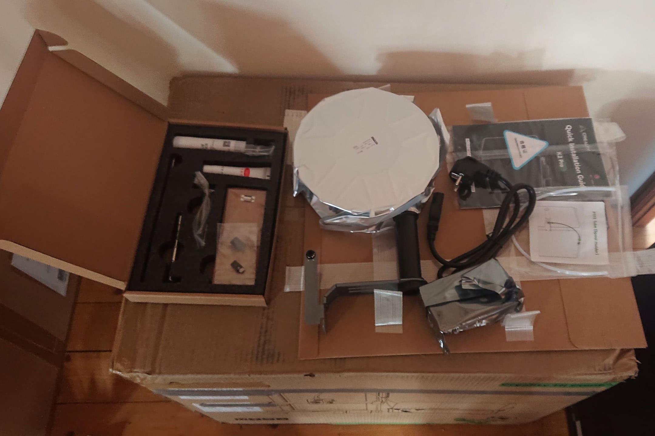

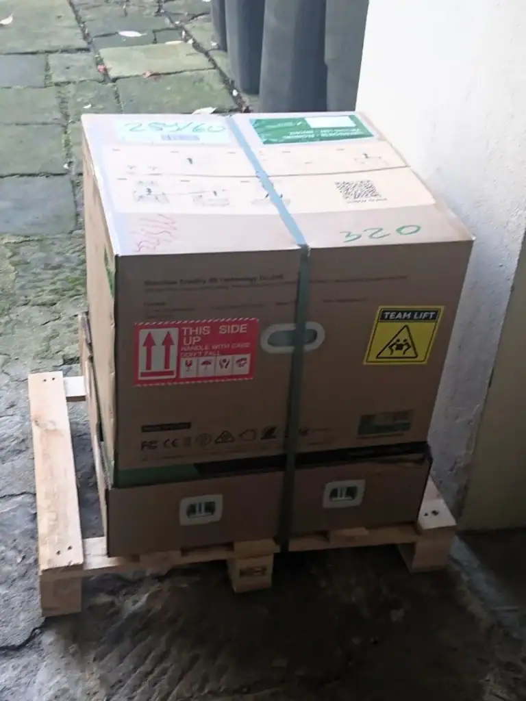

Zum Lieferumfang ist zunächst eines anzumerken. Der Drucker kommt nicht mit DHL. 23,7 kg bringt nur der Drucker auf die Waage. Die stabile Kiste mit Holzboden und eine Palette erhöhen das auf ca. 40kg. Auch wenn man die Palette nicht tragen muß, der Rest war schwer genug, um in den 2. Stock zu gelangen. Leider mußte ich das auch noch alleine erledigen. Entpacken geht dann nur mit der Anleitung auf der Kiste. Da treffen Matroschka und Origami aufeinander. Zumindest konnte ich die Kiste im Anschluß wieder zusammensetzen und als Untersatz für den Drucker verwenden. (Im Moment sitze ich auf halb gepackten Koffern.) Als Combo wird das sicher noch etwas schwerer. Wie auch immer, der Drucker kommt gut geschützt und fertig montiert an. Hier eine Folie abziehen, da 3 Schrauben entfernen, Display und Rollenhalter montieren, fertig. Das bekommt vermutlich jeder hin. Werkzeug ist rudimentär enthalten, etwas Schmierfett, Ersatz für den Filamentcutter und -Abstreifer, eine beschichtete Druckbettauflage und beachtliche 500g Hyper-PLA weiß von Creality mit NFC-Chip. Das haben wir eher selten. Eine Ersatzdüse oder zusätzliche Größe ist leider nicht enthalten. Das Handbuch ist OK. Es kann in deutsch als pdf heruntergeladen werden. USB-Stick oder Speicherkarte gibt es nicht dazu. Der integrierte Speicher ist groß genug, wenn regelmäßig die Videos gelöscht werden. Bitte Creality, schafft eine Möglichkeit zur Deaktivierung der Videos. Es gibt aber noch einen seitlichen USB-Port zum Anschluß von USB-Speicher.
Der Einrichtungskram erfolgt überwiegend automatisch. Sprache auswählen, WLAN-Passwort (alternativ auch LAN vorhanden) und dann der übliche Kalibrierungszirkus. Dauert einige Minuten, und die Freude hält nur kurz an, denn wenn er fertig ist, meldet er ein Firmware-Update. Das wird natürlich geladen und installiert, und nach dem Neustart wird der Zirkus wiederholt. Eine Firmwareüberprüfung vor dem Selbsttest würde da viel Zeit sparen! Irgendwann ist der dann doch so weit. Also lade ich das beigelegte Filament. Nur kurz die Spule mit dem NFC-Chip an den Drucker halten, und der Drucker hat die passenden Einstellungen.

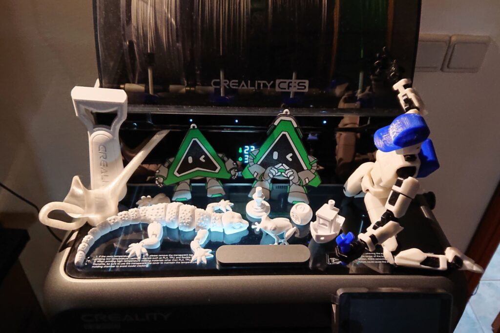

Zurück zum ersten Testdruck. TurboBenchy auf dem Speicher. Zumindest verkneift sich Creality da ein 10min-Ding auf das Bett zu spucken. Die sehen nur häßlich aus und haben nichts mit dem realen Druck der Geräte zu tun. Also der ist schon OK. Auch wenn man mit dem weiß auf dem Bild nicht viel erkennt, das bekommt der Drucker recht gut hin, ebenso wie die gewaltigen Überhänge an meinem Frosch. Der Testwürfel, Schraube und Mutter. PLA druckt der Drucker ohne Probleme auch im geschlossenen Gehäuse. Einige Objekte für Halloween wurden mir förmlich aus der Hand gerissen.

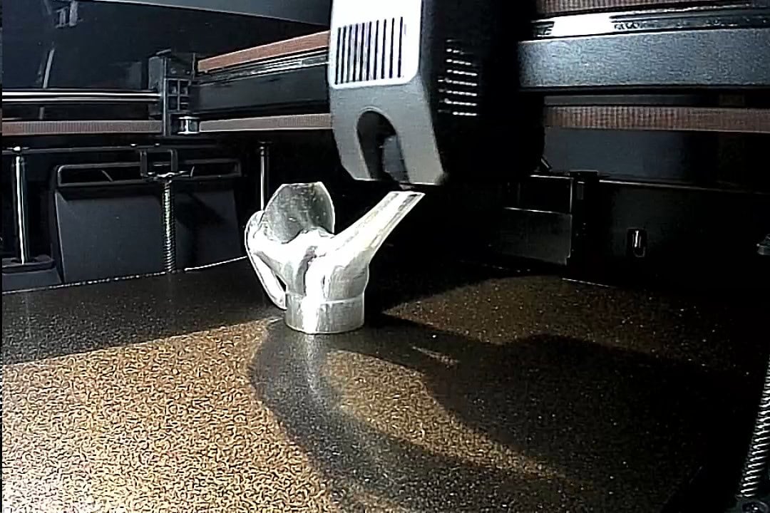

Etwas anspruchsvoller ist der Ausgießer für PET-Flaschen. Natürlich aus PETG und ohne Probleme. Da es transparent ist, sieht man da nur das Infill durch.

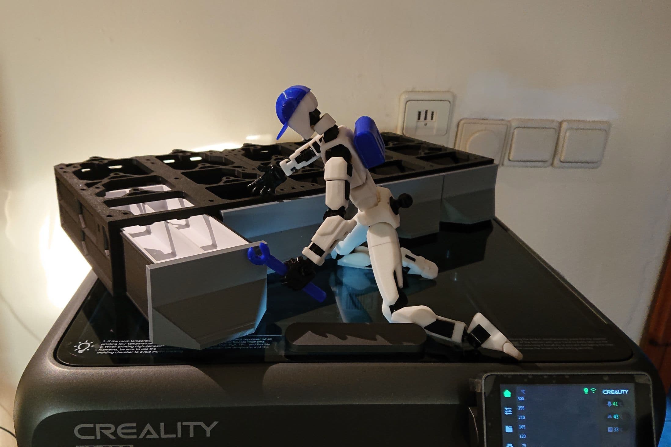

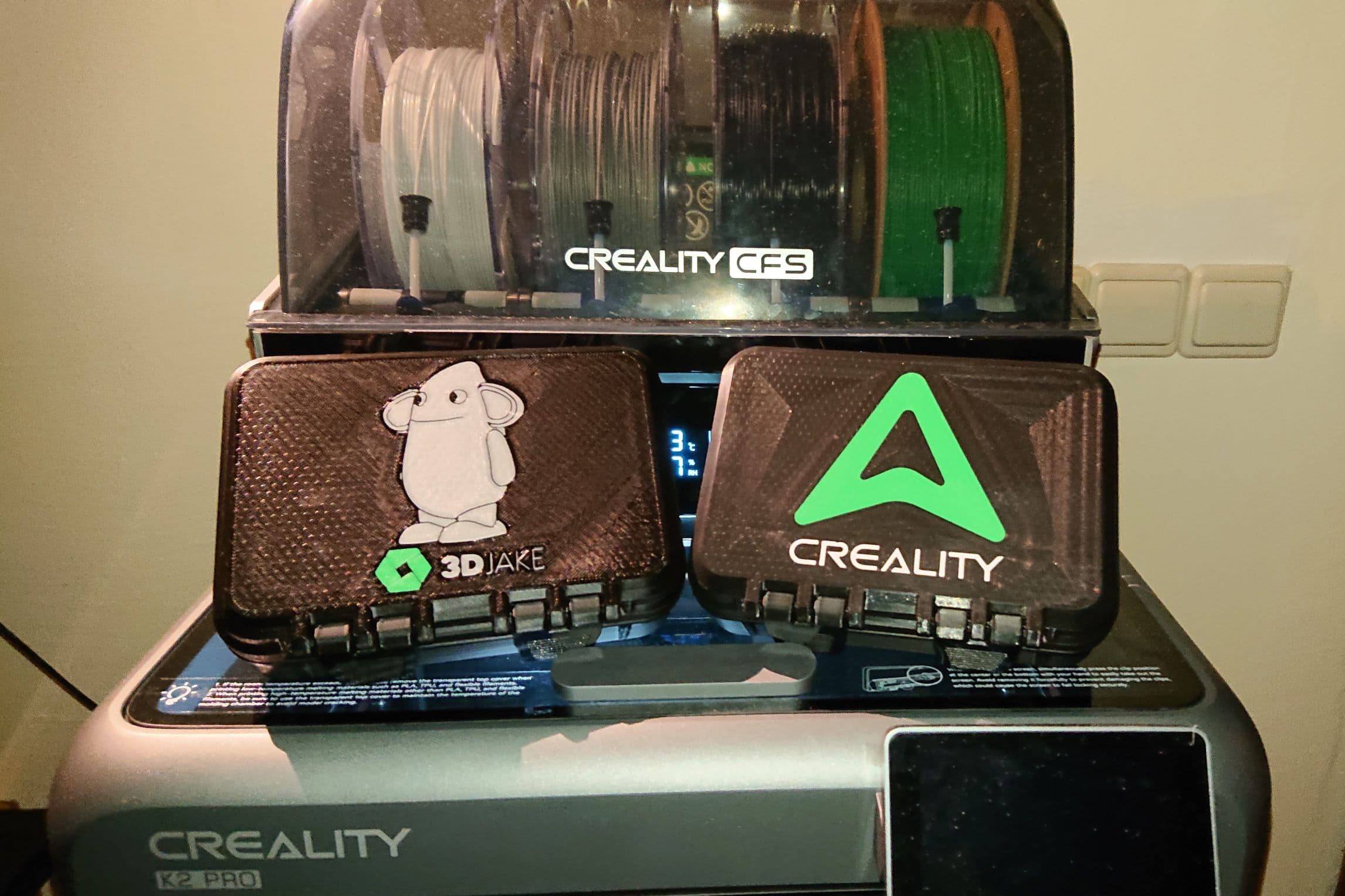

Als nächstes hab ich ein größeres Objekt erstellt. Schubkästen für den Ikea-Lack. Die werden unter die Tischplatte geschraubt und können beliebig verändert und erweitert werden. Für die schwarzen Teile habe ich ASA von 3DJake verwendet. Ich mußte mit dem Adlerauge suchen und habe nur winzige Spuren an Verzug an einem großen Teil gefunden. Ist so minimal, daß es keine Auswirkung in Funktion und Optik hat. Diese Druckplatte funktioniert prima. Die restlichen Teile wurden wieder in PLA erstellt.

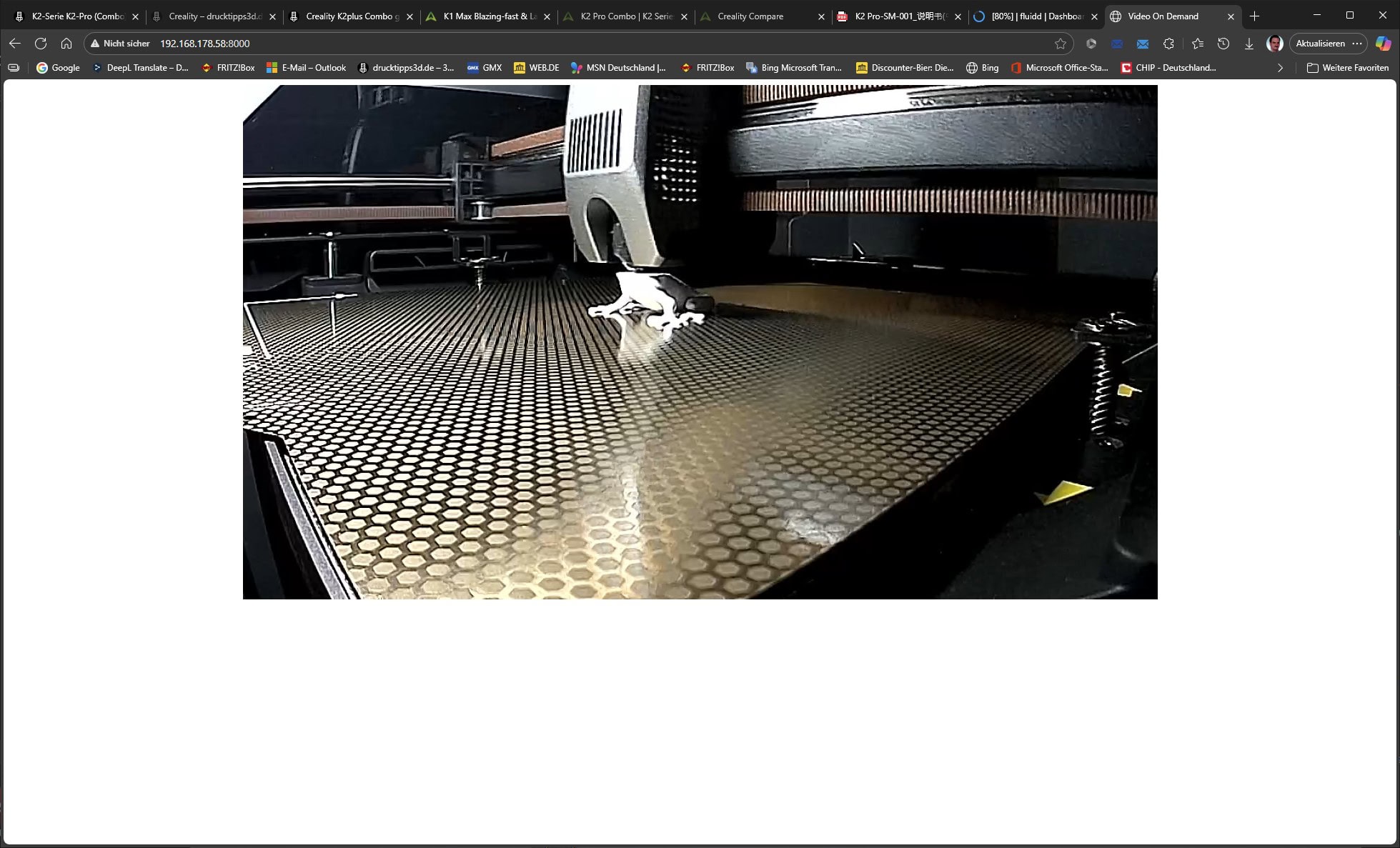

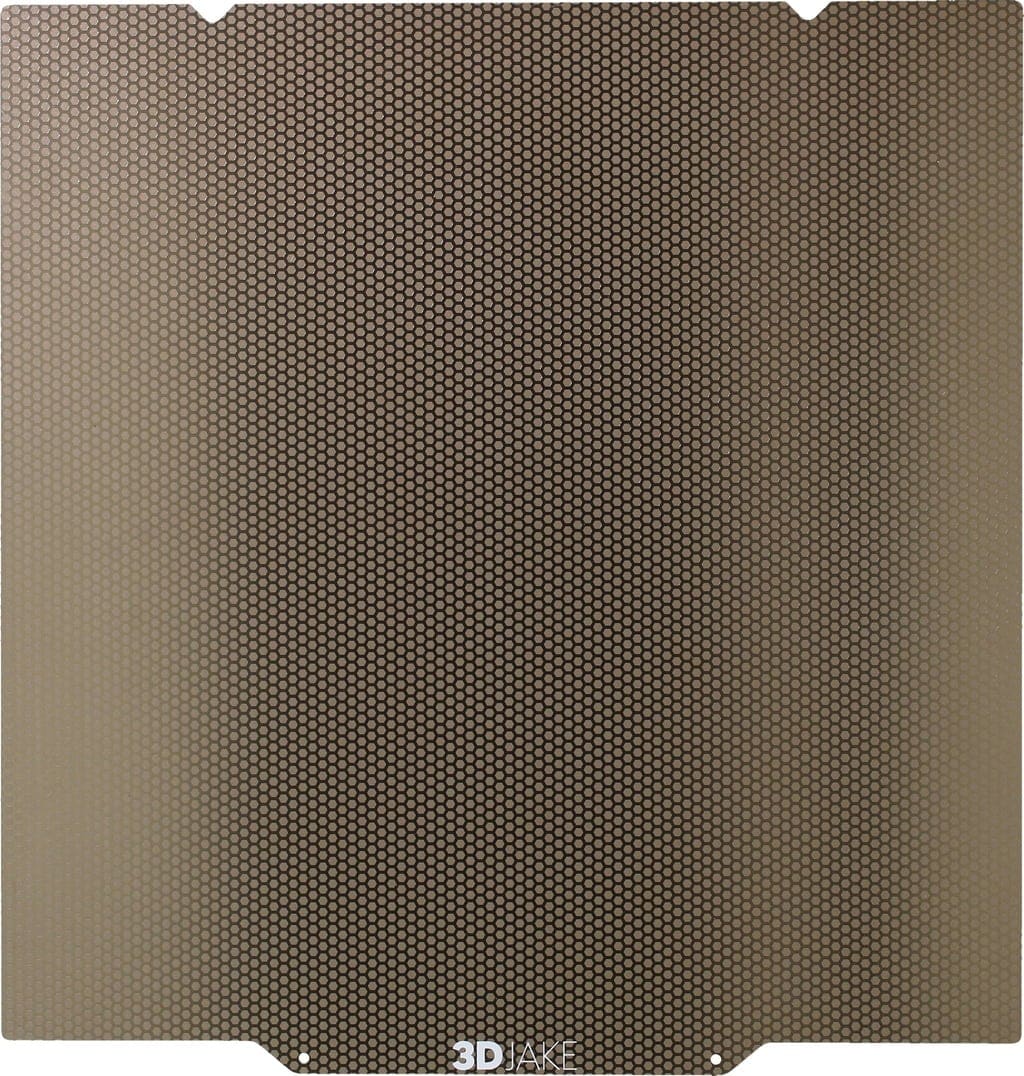

Zum Drucker hab ich mir eine zusätzliche Bettauflage mit Wabenmuster von 3DJake gekauft. Speziell für den Drucker gibt es (noch) nichts. Diese ist für den K1 Max und paßt problemlos. Ich werde mir noch eine Biqu CryoGrip besorgen. Weniger Heizbett bedeutet weniger Gehäuselüfter. Die Lautstärke ist zwar erträglich aber dennoch deutlich lauter als ohne. Also hab ich die 3DJake-Platte mit der CFS getestet und auf bekannte Weise die Box mit Text und Logos versehen.

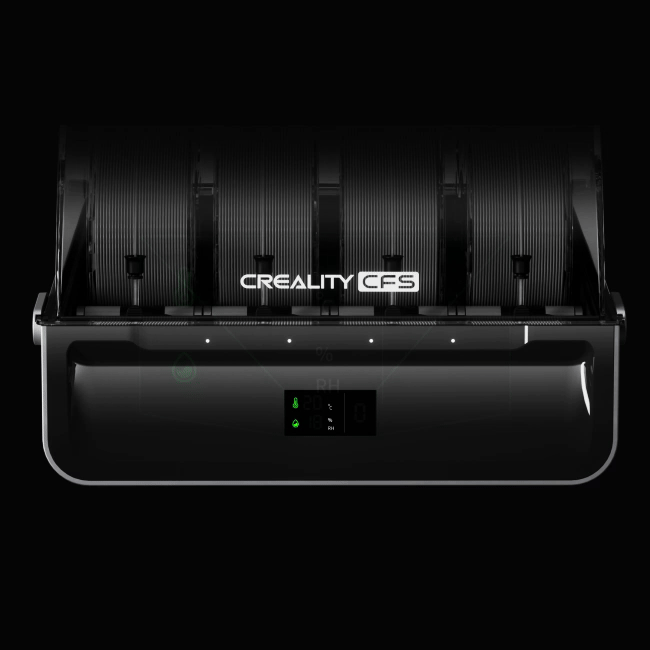

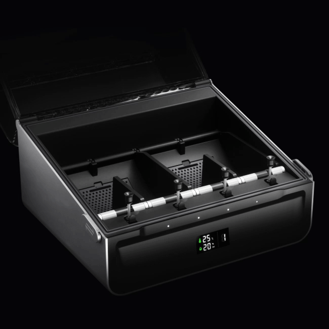

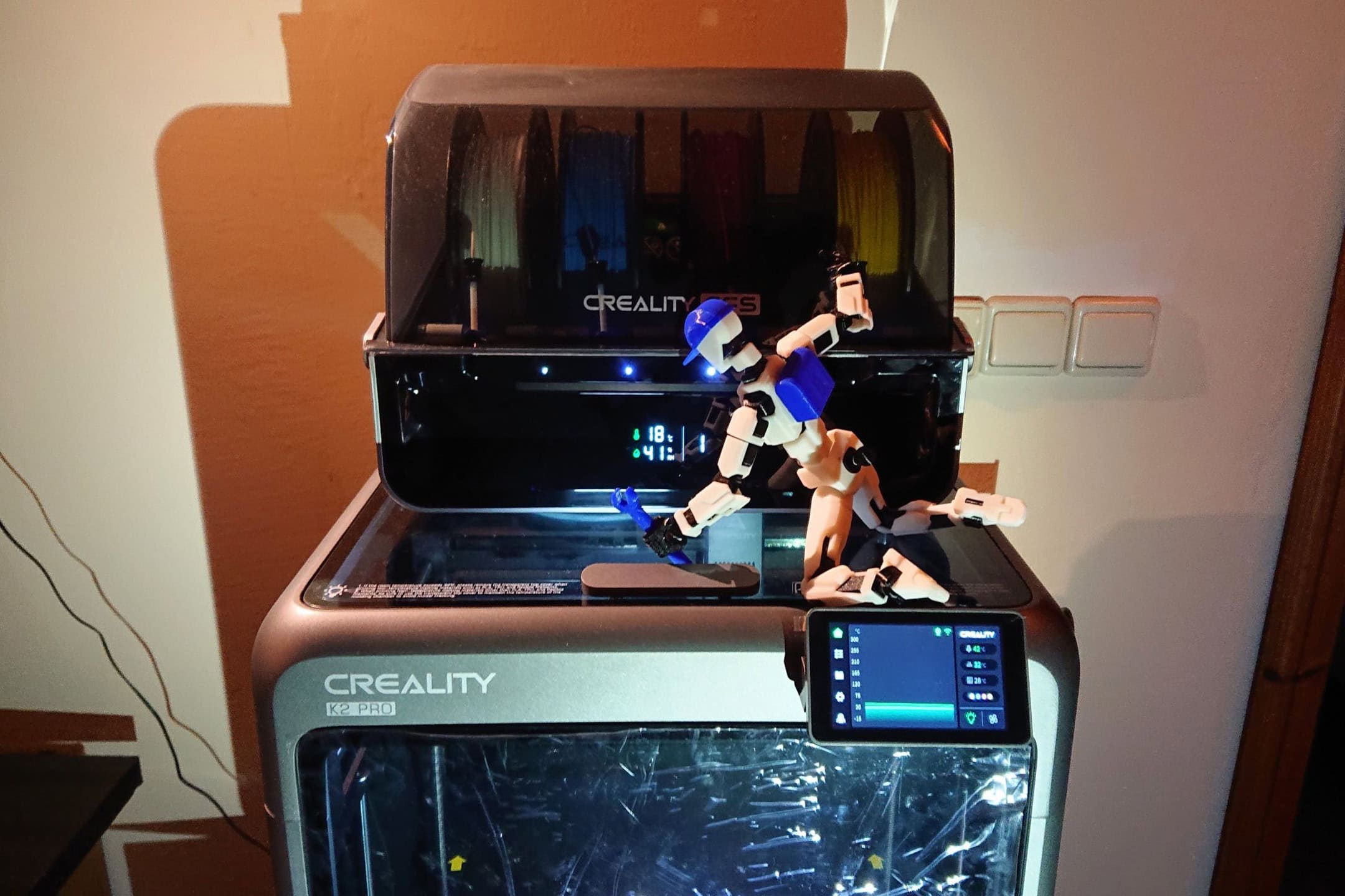

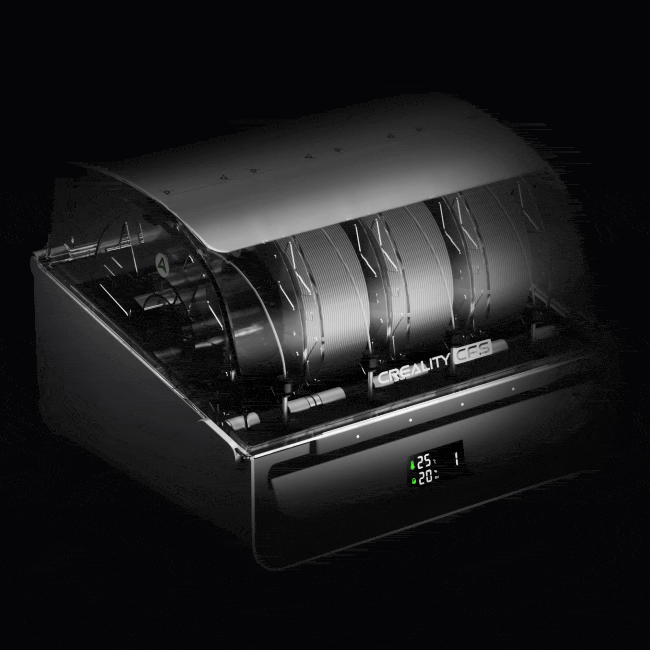

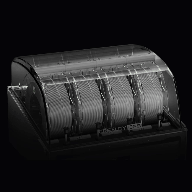

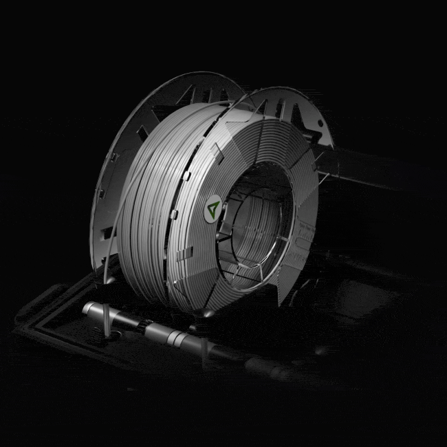

Die CFS war nicht vom K2 Pro. Es ist die CFS vom Hi. Also bereits dort getestet. Der Umbau ist problemlos. Kurzes und langes Kabel tauschen. Sonst kommt man nicht an die Buchse. 2 Schrauben M3 werden für den Puffer benötigt. Den Rest erledigt der Drucker selber. Im Moment steht bei mir die CFS noch auf dem Glasdeckel. Das ist möglicher Weise nicht ganz optimal. Zumindest wenn man den mal abnehmen möchte. Mein erstes Suchergebnis sieht zwar gut aus, aber dafür soll auf der CrealityCloud mit deren „Währung“ bezahlt werden. Kommt nicht in Frage. Dann bin ich aber doch noch fündig geworden. Für etwas Farbe auf 2 Layern hält sich auch der Abfall in Grenzen. Da komme ich aber an einen Punkt, der mir bei keinem Hersteller gefällt. Da ist kein Behälter. Der spuckt es einfach hinter den Drucker. Im Normalfall kommt man da aber besonders schlecht hin. Ich hab mir eine Rutsche gedruckt und eine Filamentbox darunter gestellt. Vielleicht drucke ich die nochmal in passender Farbe. Ein weiterer Punkt gleich noch hinzu: legt nichts unter das Druckbett in den Drucker! Vor jedem Druck fährt das Druckbett bis zum Anschlag. Das könnte böse Folgen haben. Die CFS hat aber durchaus einige Vorteile. Multicolor ist nicht der einzige Pluspunkt. Hilfsstruktur mit anderem Material oder die Fortsetzung von Drucken bei aufgebrauchter Spule, wenn gleichartiges Filament in der CFS geladen wurde sind weitere Möglichkeiten. Die CFS hat zwar keine Trocknungsfunktion, kann aber mit Silica das Filament trocken halten. Wird sehr gut am Display angezeigt.
Die CFS bietet weit mehr als nur Multicolor, | ![]() |
Etwas Suche hat mir dann CrealityPrint bereitet. Der Drucker ist da enthalten, und die Einstellungen dafür sind auch recht gut. Der dünne Schriftzug vom Jake wurde jedoch von dem umgebenden Filament geschlossen, bevor der Schriftzug selber gedruckt wurde. Laut Creality ist ein Ändern der Druckreihenfolge der Farben (wie beim Orca-Slicer) nicht vorgesehen. Ich hab dann doch den Weg gefunden. Rechts oben muß die Farbe 1 bis 4 in der gewünschten Reihenfolge angeordnet werden. Dann funktioniert es.
Entschuldigt die Bilder! Die Wabenstruktur von der Druckplatte hinterläßt eine sehr glatte Oberfläche auf der Unterseite mit leichter Prägung. Die Lichtreflektionen täuschen auf dem Bild einen Druckfehler vor. Auch wenn diese Platte recht empfindlich ist und nicht mit den Fingern berührt werden soll, ist der Druck sehr sauber und hält problemlos auf der Oberfläche. Bei etwas Zeit muß ich nur an dem Z-Offset für diese Platte noch etwas testen.

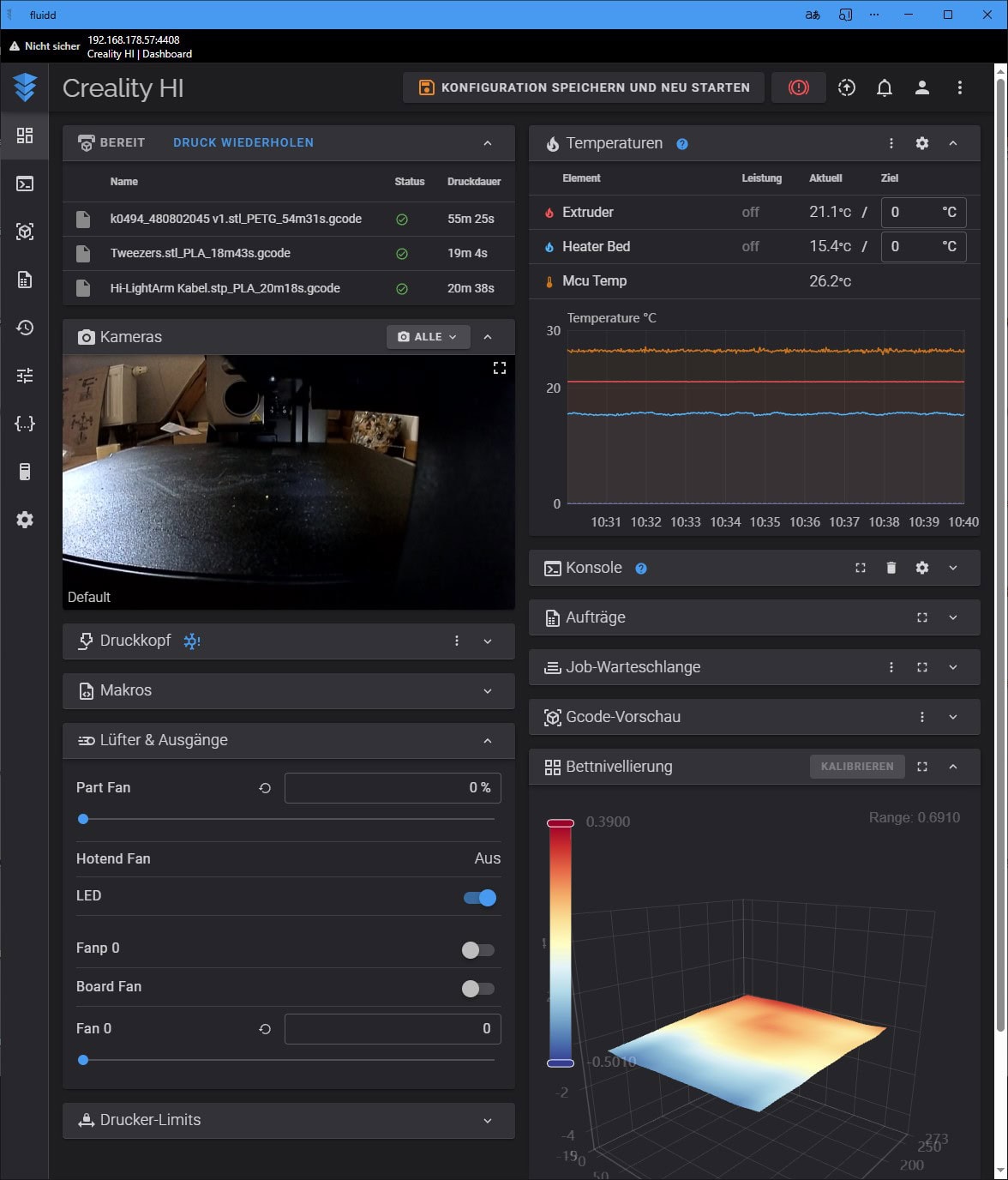

K2 Plus / Creality Hi Fluidd Camera Fix – 3D-Druck Forum
Ein Problem existiert weiter im Fluidd. Die Vorschaubilder vom Creality-Print werden hier nicht angezeigt. Vorschaubilder von Orca erscheinen hier und werden in CrealityPrint nicht angezeigt.
Das ist übrigens auch im Mainsail nicht anders. Ob das nun besser oder schlechter als Fluidd ist, mag ich hier nicht diskutieren. Zumindest läßt es sich mit freigeschaltetem Root einrichten. Wie das geht, hab ich am Creality Hi gezeigt.

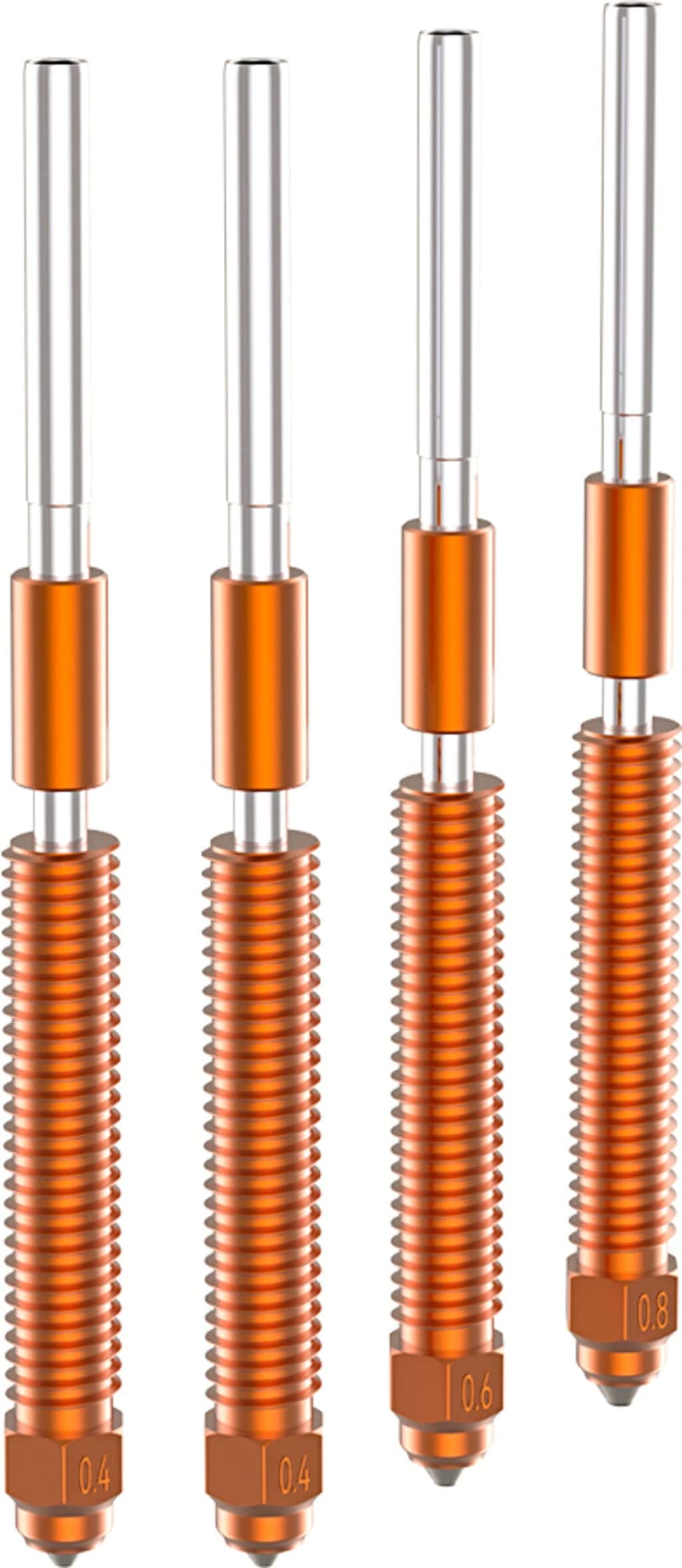

Ersatzdüsen verschiedener Hersteller (leider nicht in 0,5mm), die gezeigte Druckbettauflage von 3DJake, die genannte CryoGrip und viele andere Platten findet Ihr bei 3DJake.

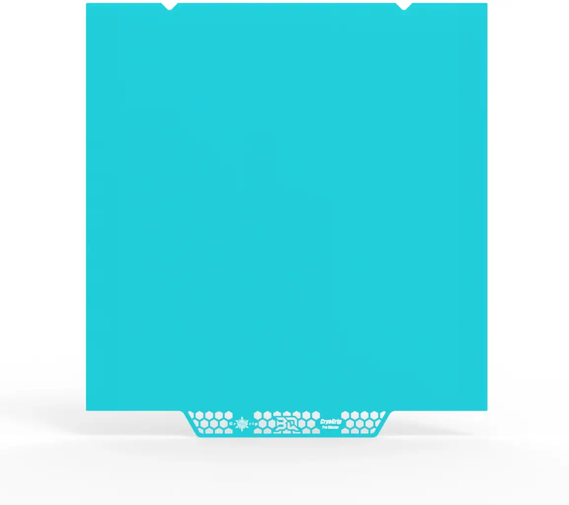

Inzwischen ist die CryoGrip eingetroffen. Dank meiner Ungeduld hab ich diese nun doppelt, da sie mir freundlicherweise von BiQu zur Verfügung gestellt wurde (vielen Dank!), ich die aber gleichzeitig noch im BlackFriday-Deal bei 3DJake bestellt habe. Etwas cleverer wären jetzt die beiden unterschiedlichen Platten gewesen. Was soll es. Da findet sich eine Verwendung für die 2. Platte. Wie schon die Auflage von 3DJake ist auch die CryoGrip für den K1 Max gedacht. Die äußere Abmessung ist zwar gleich, doch verwendet der K2 Pro nicht die 2 Kerben. Die Platte wird hier außen geführt und da wird es mit der starken Beschichtung der Platte hier etwas eng. Die Platte ist nur ein µ zu breit. Es genügt schon, rechts und lings hinten an den Seiten mit Feile oder Sandpapier die Beschichtung etwas zu bearbeiten, dann paßt die Platte perfekt. Ich mußte die Beschichtung dafür nicht völlig entfernen.
Erster Druck war etwas schwierig und zusätzlich mit eigenem Verschulden erschwert. Es beginnt im Slicer. Da CrealityPrint diese Platte nicht vorsieht und ich keine Möglichkeit gefunden habe, eine eigene Platte hinzuzufügen, habe ich die Kundenspezifische Platte im Druckerprofil angepaßt. Die Einstellung versteckt sich in den Filamenteinstellungen, was die Verwendung zusätzlich erschwert. Muß die Änderung doch für jedes Filamentprofil angepaßt werden. Die Empfehlung von 30-50°C für PLA hat mich also 40°C einstellen lassen. Soweit alles gut. Beim Start des Drucks hab ich aus Gewohnheit die Druckkalibrierung nicht aktiviert. Mit einer neuen Druckplatte ist es ein dummer Gedanke, ohne neues Bettleveling zu drucken. Probleme in der ersten Schicht müssen also nicht unbedingt ein geändertes Z-Offset erfordern. Das werde ich also noch nachholen.
Dann fällt aber etwas am K2 Pro auf. Die 40°C am Druckbett mag der Drucker einfach nicht. Der Drucker jagt über die voreingestellten 40°C im Affenzahn hinaus und quält sich, das Druckbett auf die 40°C abzukühlen. Erst nach bereits 5 gedruckten Layern hatte das Druckbett die eingestellten 40°C erreicht. An der Stelle ist wohl ein PID-Tuning erforderlich, aber der Drucker bietet im Menu nur eins für die Düse. Da muß ich mir also noch etwas den Kopf zerbrechen.
Wie zu erwarten, springt nun der Gehäuselüfter deutlich seltener an. Bei 18°C Raumtemperatur hab ich die Lüftung gleichzeitig von 35°C auf 30°C Kammertemperatur im Slicer gesenkt. Der Druck mit PLA zeigt dabei keine negativen Zeichen durch die gesenkten Temperaturen. Auch nach dem Druck und abgekühlter Druckplatte haftet der Druck noch am Druckbett und muß aktiv gelöst werden. Das könnte sich aber nach der Erstellung eines neuen Mesh noch etwas ändern.
Es bleibt noch einiges zu testen und einzustellen, der erste Eindruck ist aber positiv. Die CryoGrip erfüllt meine Erwartungen und ergänzt den Drucker bestens für den Druck von PLA und PETG. Ich kann die Platte nur empfehlen.
Alternativ zu 3DJake kann diese Platte auch bei BiQu direkt für ca. 29,50€ erworben werden.

Aber mich würde mal interessieren wie lange der Drucker bzw. das AMS eigentlich braucht um das Filament zu wechseln im Druck. Wäre mal gut zu wissen. Auch im Vergleich zum ERCF am Voron zum Beispiel.
Danke. Bei Creality nennt es sich CFS. Da ich die CFS bereits am Hi getestet habe, bin ich hier nicht ins Detail gegangen. Da unterscheiden sich beide Drucker nicht. Etwa 100 Sekunden. Bei umfangreichen Multicolor Drucken ist das sehr viel, unterscheidet sich aber nicht von der AMS oder anderen Filamentwechslern dieser Art. Da braucht es Werkzeugwechsler.
Stimmt, ich hatte nicht bedacht dass die Systeme bei den Herstellern unterschiedliche Namen haben.
100 Sekunden sind natürlich recht lange, da bin ich mit dem ERCF am Voron und knapp 40 Sekunden ja noch gut bedient. Nur den blöden Filament Cutter bekomme ich seit Wochen nicht in den Griff…
Nebenbei habe ich da auch gleich Zugriff auf 8 Farben.
Die Systeme mit Wechselwerkzeugen finde ich sehr teuer und aufwändig, da will ich nicht wirklich ran.
Danke
Nun das kann Creality mit 16 Farben bei 4 CFS überbieten. Aber schnell geht da nichts.
