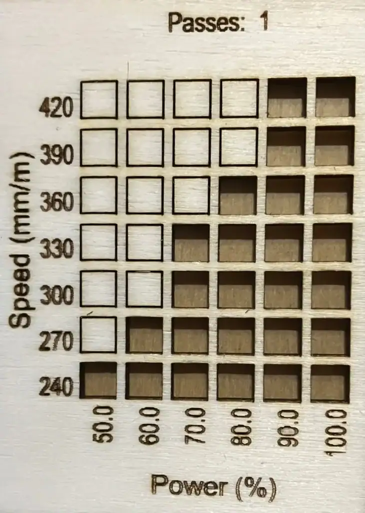

Der Schneidtest war etwas, bei dem ich mir unsicher war, ob ich diesen überhaupt machen soll. Bisher war ich der festen Überzeugung, dass Schneiden ohne AirAssist noch weniger als suboptimal ist. Aus Erfahrung verbessert ein AirAssist sowohl die Schneidleistung als auch die Qualität des Endprodukts deutlich. Ich bin froh, diesen dennoch vorgenommen zu haben. Das Ergebnis war mehr als überraschend. Bei 3 mm Pappelsperrholz (sowohl das mitgelieferte Teststück als auch mein sonst genutztes vom großen A, mit typisch mittelmäßiger Qualität) erreichte ich bessere Werte, als ich normalerweise mit meinem S10 mit AirAssist verwende. Dies kann mehrere Ursachen haben. Zum einen scheint wie bereits erwähnt der Spot etwas, wenn auch nicht viel, kleiner zu sein, was zu einer höheren Energiedichte und somit Schneidleistung führt. Zum anderen wurden wohl irgendwann die verwendeten Dioden geändert. So wurden für den S10 früher wohl 2 Dioden zu je 5,5W verbaut, während in den neueren Modellen scheinbar 2 Dioden zu je 6W verbaut werden. Dies würde auch zu der Tendenz von Sculpfun sich eher etwas Schlechter als besser darzustellen passen. Aus meiner Sicht sehr gelungen, da sich der Nutzer darüber freuen kann, mehr zu bekommen als beworben wurde.

Ein ziemlicher Härtetest, da zum einen das Material nicht so ganz optimal ist und der Laser im verwendeten Zustand keinen AirAssist hat. Das Material ging nicht komplett durch, ließ sich jedoch recht leicht rauslösen. Das Material wird hierbei ordentlich verkohlt, was jedoch leicht wegzureinigen ist. Ich empfehle jedoch, die Kanten leicht nachzuschleifen, damit diese komplett sauber sind.

Ergänzung Schneidtest mit AirAssist:
Wie man sieht nochmal eine gute Steigerung. Die Leistung ist meines Erachtens gut.
