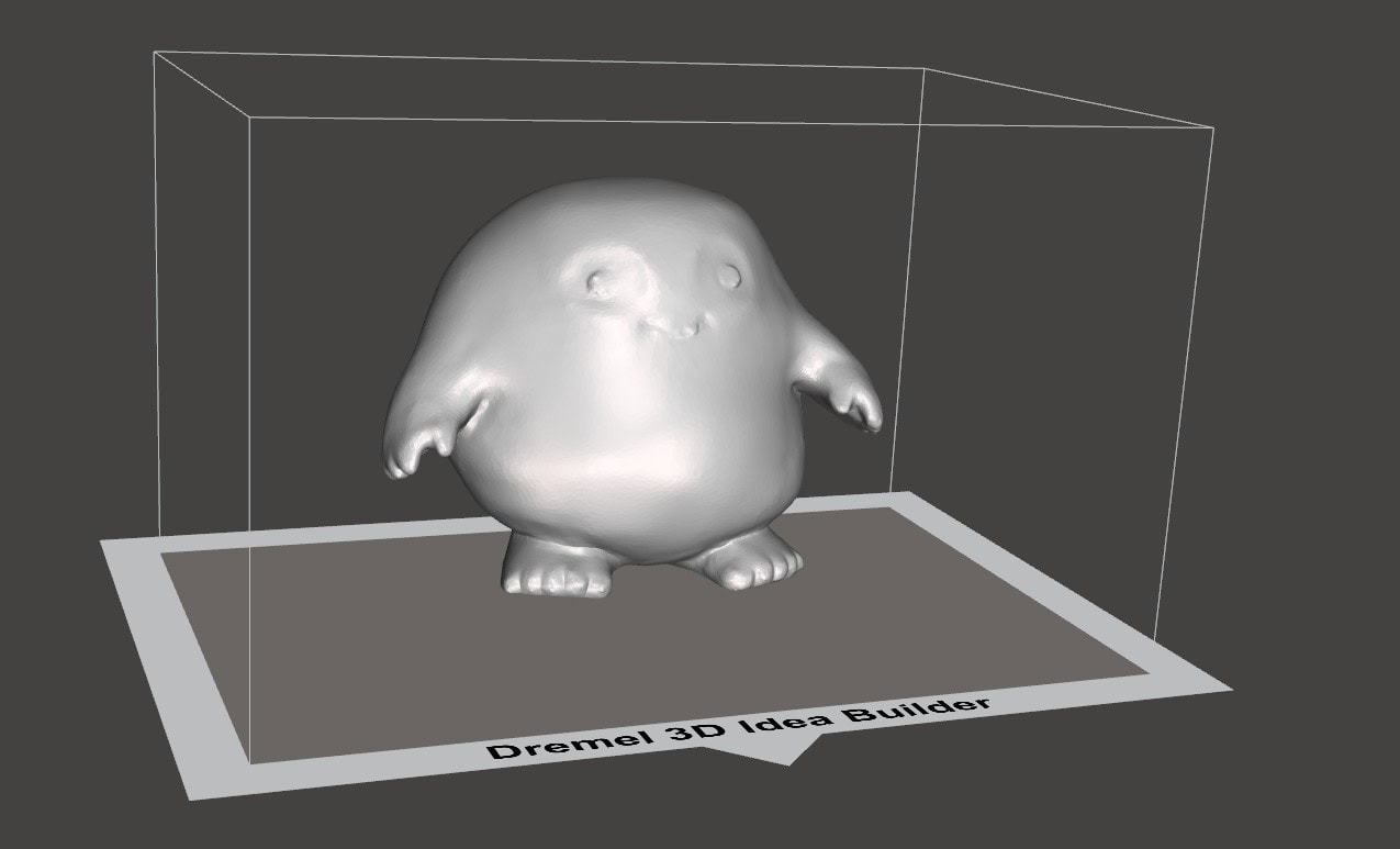

Ich habe dann die Figur zunächst notdürftig mit Silikon abgedichtet und mit Luft aufgeblasen (ganz dünne Kanüle aus der Apotheke und dann kräftig pusten), um nochmal eine halbwegs stabile Form zu erhalten und dann so gut es eben ging mit dem Einscan-S Scanner von Shining 3D gescannt (Test folgt), in der Freeware Autodesk Meshmixer (Win/Mac) nachgearbeitet und auf dem Ultimaker 2+ in Extrudr PLA Grau gedruckt und dann mit SmoothOn [Test hier] geglättet. Die Schichtlinien sind komplett weg, aber nun glänzt er wie ne Speckschwarte. Weil er mir nun doch viel zu stark glänzt warte ich nun auf die Lieferung von matter Modellbau Farbe, um ihn vernünftig zu lackieren.
Problem beim Scannen war vor allem der Tatsache geschuldet, dass die Figur sich verformt und die Luft nicht mehr hält, dadurch kann die eh schon nicht wirklich optimale Scansoftware des Einscan-S die Einzelscans nicht mehr wirklich zusammensetzen, da war dann doch einiges an Handarbeit gefragt. Die original Exporte vom Scanner hab ich irgendwie verbeutelt, aber hier ein Zwischenschritt:
Ich weiss jetzt nicht, wie das rechtlich aussieht, das ist am Ende ein Scan, den ich doch nicht unwesentlich bearbeitet habe, da steckt also auch eine gewisse Eigenleistung drin, aber irgendwie ich kann das STL glaub doch nicht frei verlinken, denke ich mal.
