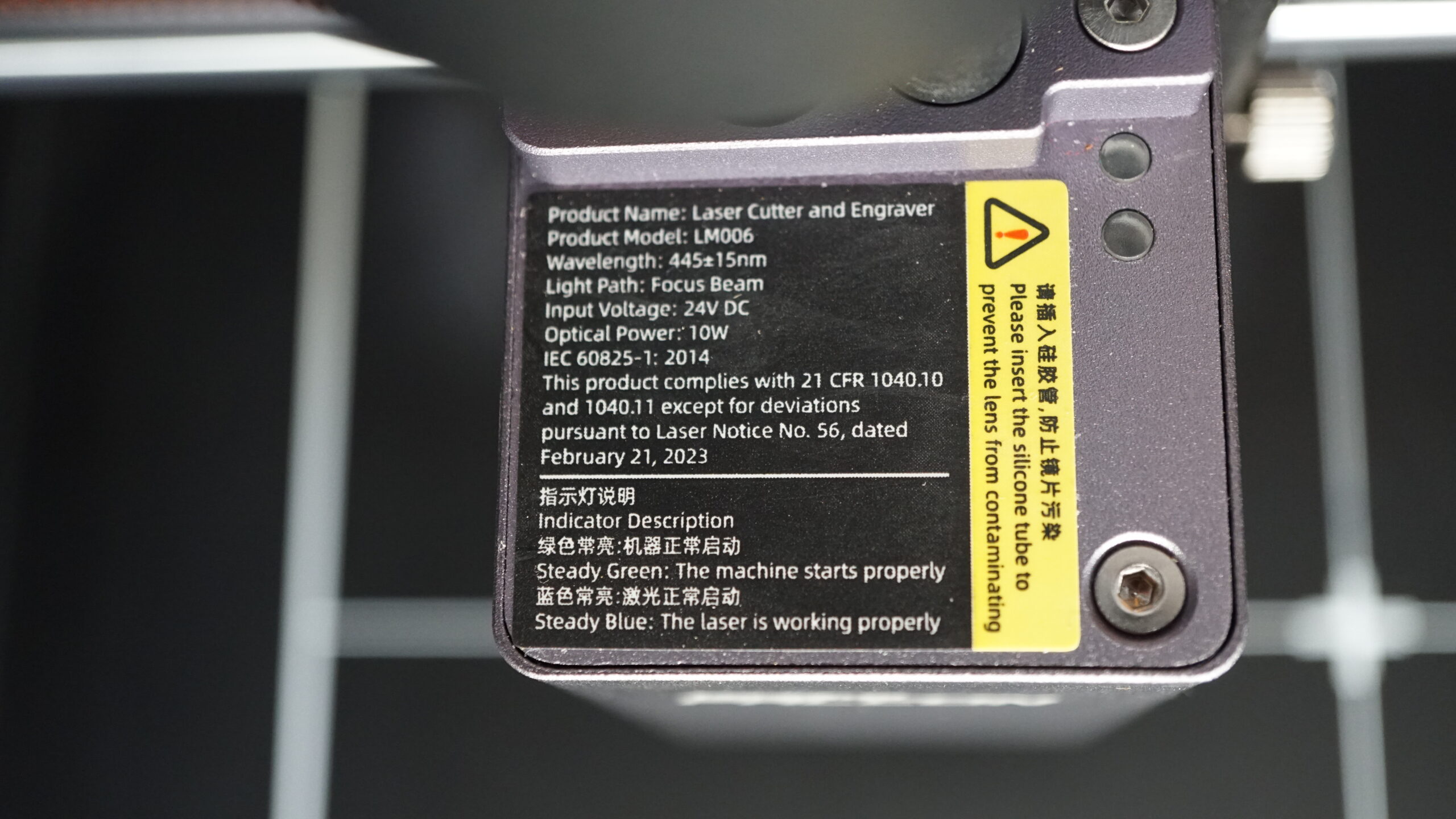

Der Laser wird mit einem 455nm blauen Diodenlaser mit ca 10W echter Leistung geliefert. In der EU gilt er als Laser der Gefahrenklasse 4 (auch wenn Creality mittels u.a. FDA Erklärung den Laser als Gefahrenklasse 1 bewirbt. Ein entsprechendes Zertifikat, dass die Klassifizierung bestätigt liegt nicht bei.
Das ist absolut kein Spielzeug, auch noch sein Streulicht ist gefährlich für Haut und Netzhaut. Der Strahl des IR Lasers ist zudem nicht sichtbar. Beim Lasern können giftige Gase entstehen, eine Absaugung ist dringend angeraten. Es besteht ständige Brandgefahr. Der Betrieb eines solchen Lasers unterliegt ggbfls. Auflagen bzw. ist womöglich unzulässig, bitte informiert Euch bei den entsprechenden Stellen bevor Ihr Euch einen Laser dieser Leistungsklasse besorgt. Ich verweise hilfsweise auf das Bundesamt für Strahlenschutz: https://www.bfs.de/DE/themen/opt/anwendung-alltag-technik/laser/schutz/schutz-laser.html

  • Behauptet wirf Laserklasse Klasse 1 (nach US FDA) – Ein entsprechendes Zertifikat lag nicht dabei. In der EU ist das trotz allem Klasse 4.

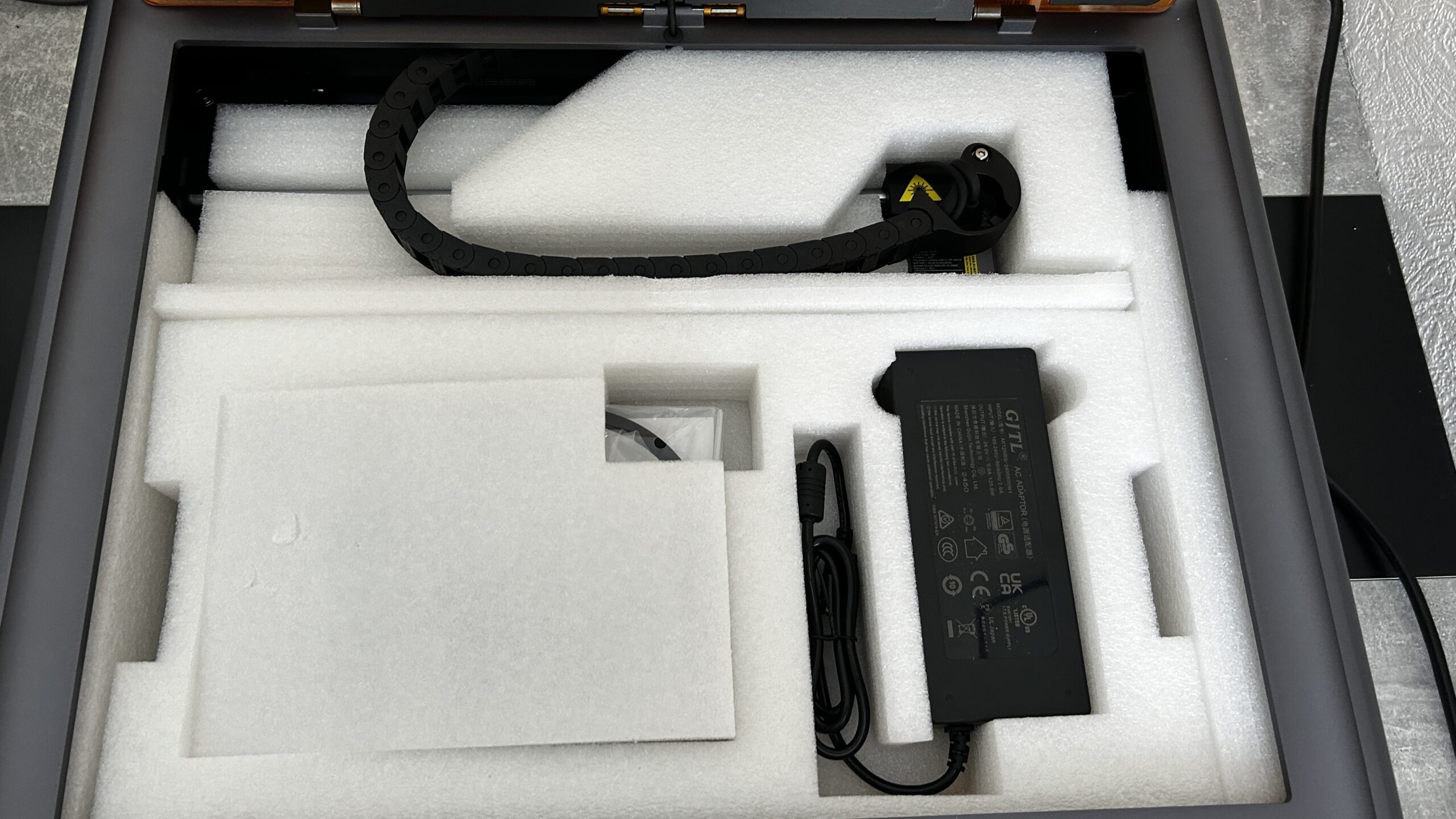

Im inneren des Lasers sind jede Menge Schaumstoff Teile, die erst einmal entfernt werden müssen. Leider liegt dem Gerät weder eine Wabenplatte noch Dreiecks Prismen oder ein Lattenrost dabei.

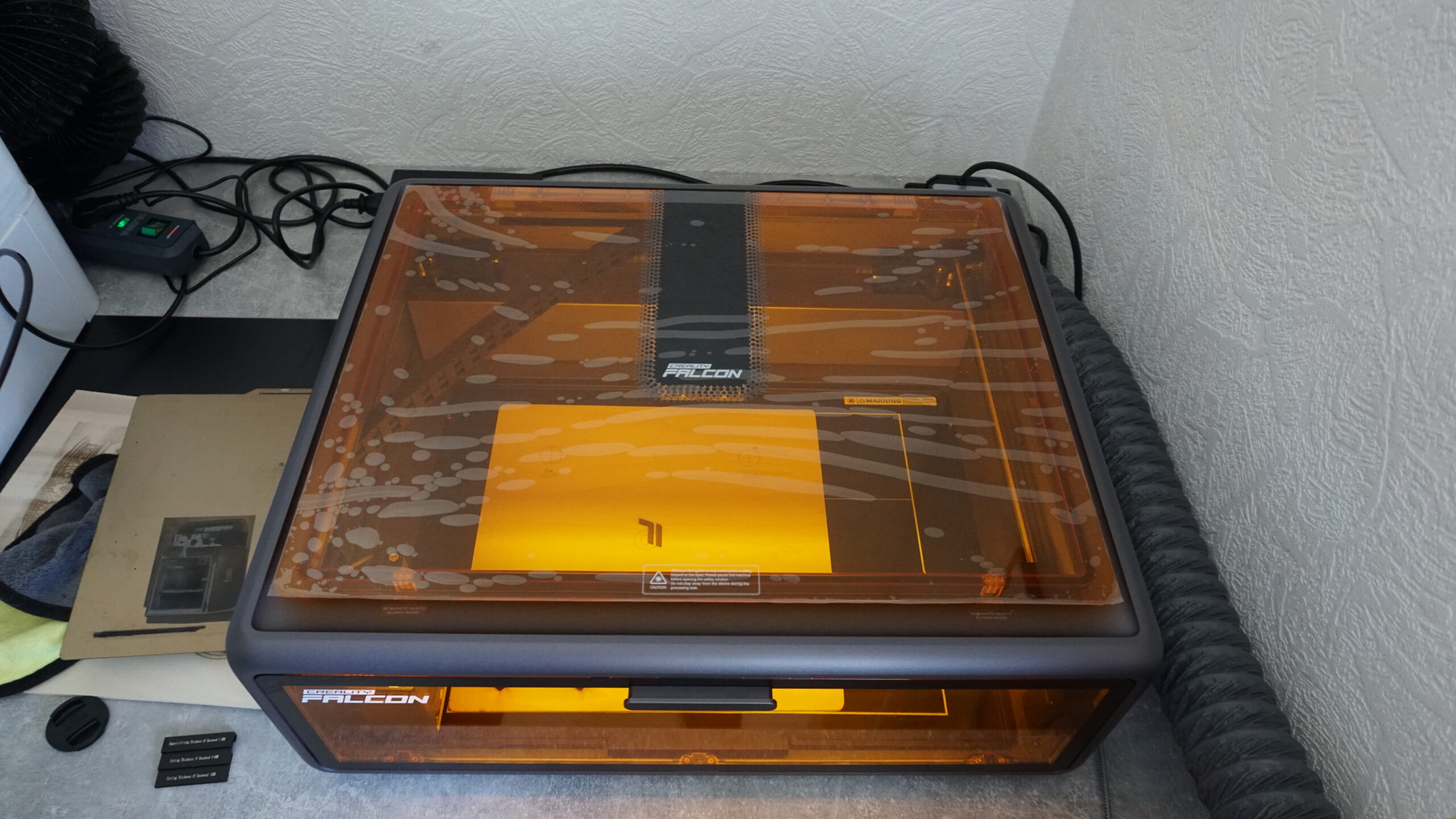

2 Leuchten links und rechts mit einem Hinweis, dass man dort keine Magnete im Deckel befestigt. Wird der Deckel oder die Frontklappe geöffnet, wird der Laservorgang unterbrochen.

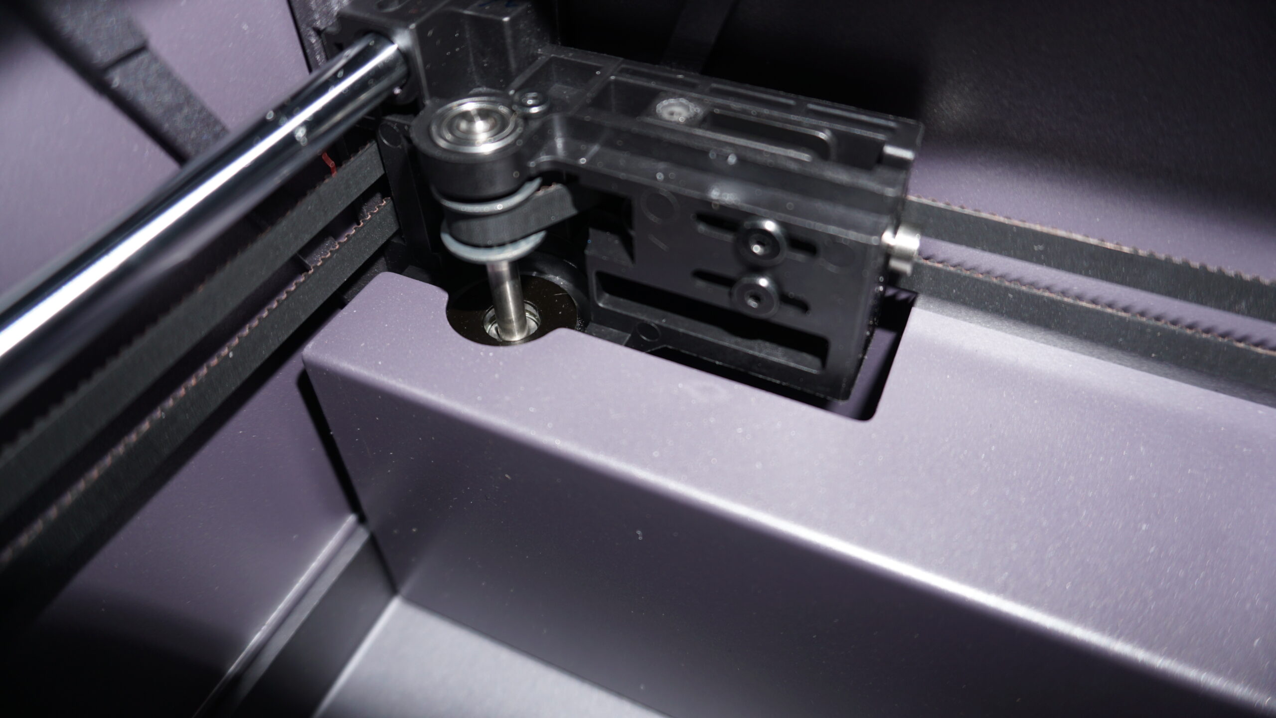

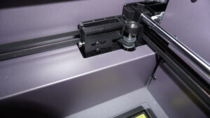

Stabiler Metall Rahmen. Core XY Aufbau. Die Riemenspannung erfolgt automatisch. Linearstangen haben einen Ø von 10mm.

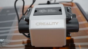

Der hier verbaute Laser hat eine Punktgröße von 0,06 x 0,08. Beim M1 von xTool hält sich der Hersteller leider bedeckt. Hier wird nur ein Präzision von 0,01 angegeben.

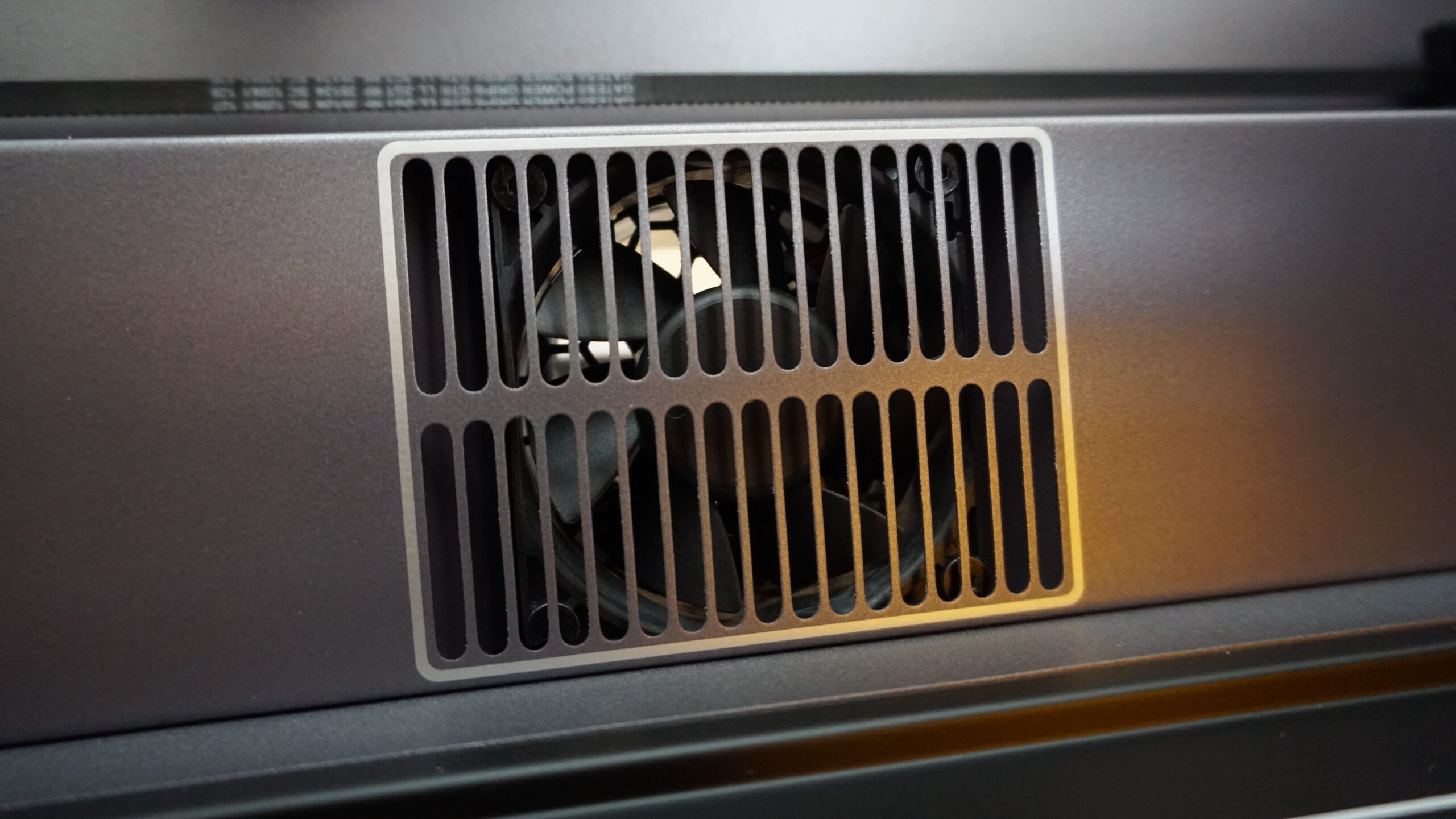

Der Falcon Laser wird von beiden Seiten belüftet.
Generell ist das Geräusch beim reinen lasern ohne Air Assist sehr leise. Selbst im Standby Modus läuft kein Lüfter. Dies ist beim xTool anders. Der läuft auch im Standby recht laut.
Will man Laserkopf reinigen muss man erst die Schraube der Schleppkette, sowie die Rändelschrauben entfernen. Dann noch 2 weitere Schrauben obem
Lt. Creality soll der Laser schwarzes Acryl mit einer Dicke von 9,6mm in einem Durchgang schneiden können und Holz mit max. 6mm mit einer Laserfahrt durchtrennen.
Als maximale Bewegungs Geschwindigkeit bewirbt Creality den Laser mit bis zu 600 mm/s. Der Test wird es zeigen.

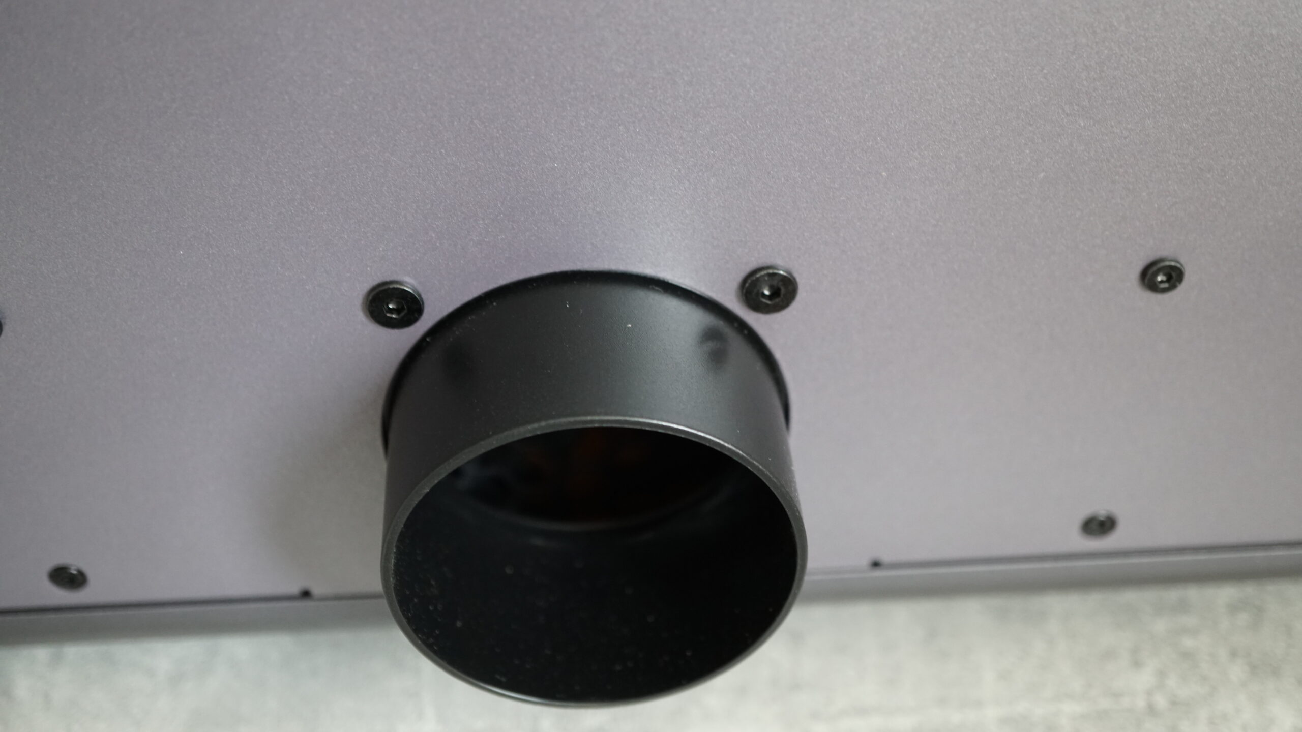

Der Abluftlüfter funktioniert sehr gut und die Kabel werden sauber in der Schleppkette geführt.

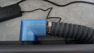

Da der Abluft Schlauch dann doch etwas zu kurz war, habe ich mir ein Winkel Adapter gedruckt. Der Schlauch hat einen Durchmesser von 70mm, der leider nicht beim xTool passt.

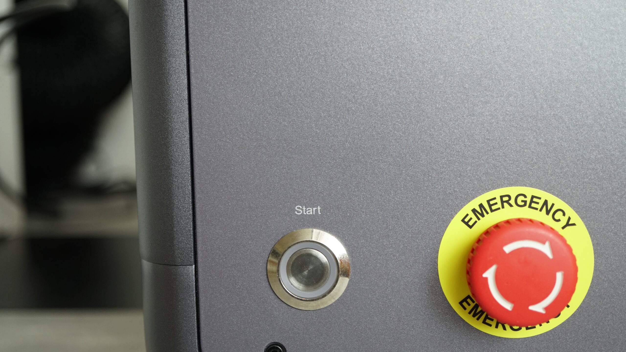

Der Start Knopf hat 2 Funktionen. Nach Platzierung des Materials und der Fokus Anpassung kann mit 1x betätigen des Knopfes der Vorschau Rahmen abgefahren werden. 2 x drücken bewirkt einen sofortigen Laservorgang. Der Not Ausschalter ist ebenfalls gut erreichbar.

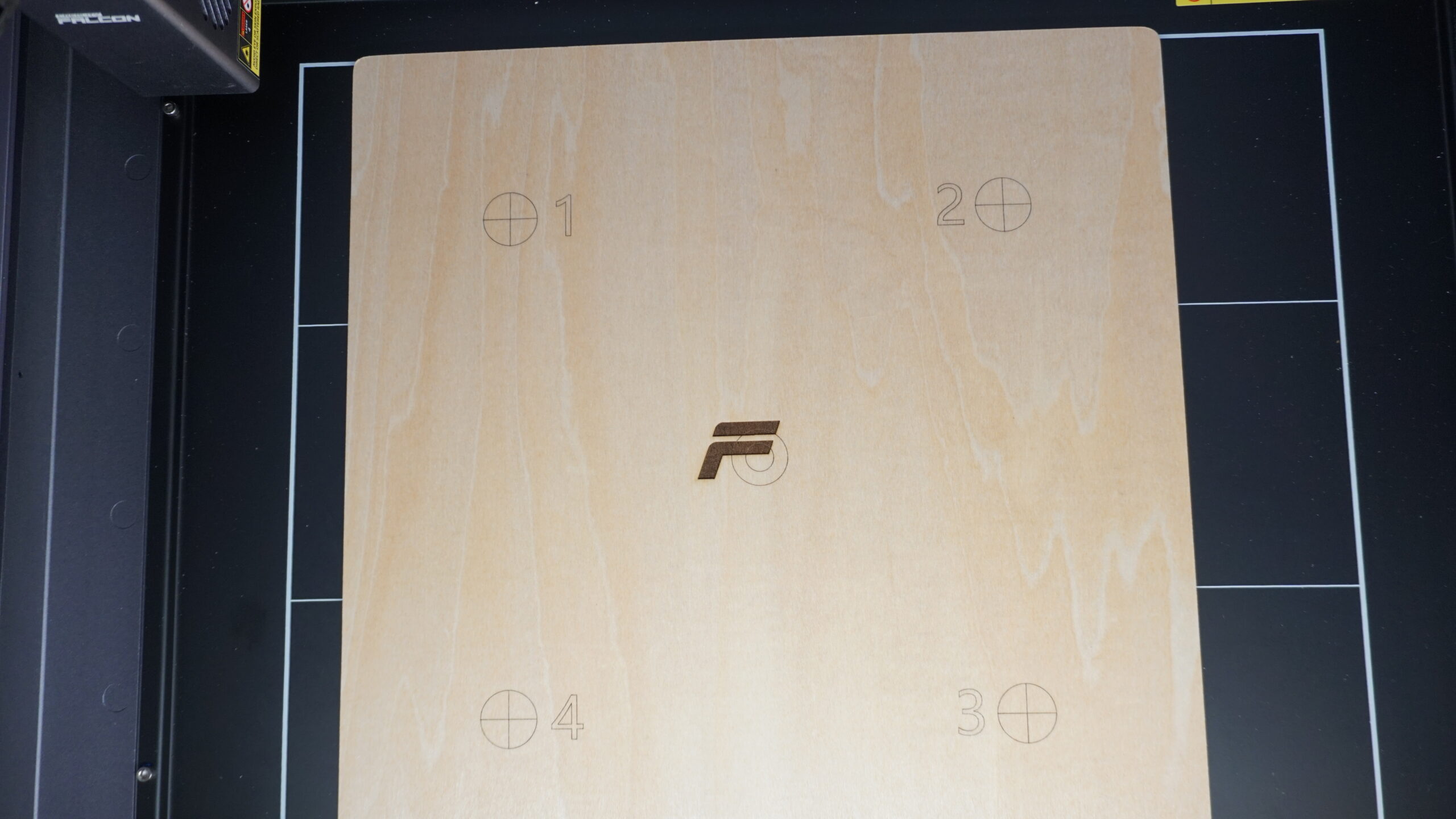

Nachdem das FW Update abgeschlossen wurde, muss die eingebaute Kamera kalibriert werden. Dies geschieht mittels beiliegender Kalibrierungs Karte.
nsgesamt muss man die Karte nacheinander an „9“ verschiedenen Stellen auf der Bodenplatte postionieren. Jedes mal wird ein Photo erstellt.
Anschließend werden auf das eingelegte Holzblatt 4 verschiedene Punkte gelasert. Die einzelnen Punkten muss man in der Lasersoftware akkurat verbinden.
Macht man das nicht sauber und ordentlich, dann kann es passieren, dass Euer Laser nicht exakt an der Stelle lasert, wo er eigentlich lasern soll.

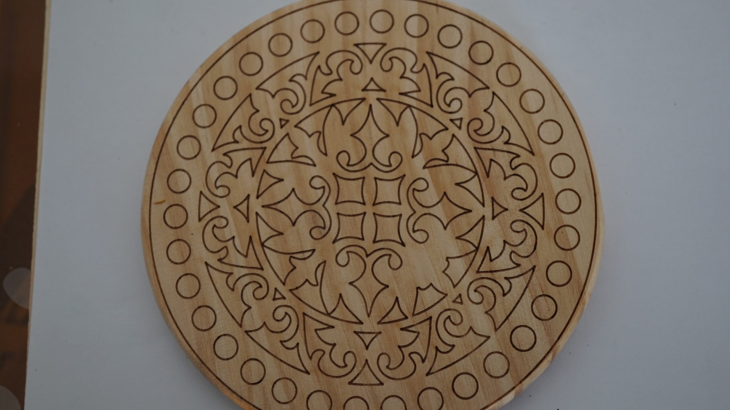

Ein 20x20mm breiter Schnitt Test mit einer 4mm dicken Sperrholzplatte zeigt, dass der Falcon 360mm/min mit 90% und 400mm/min mit 100% Leistung schafft.  Der autmatische zugeschaltete Air Assist sorgt für saubere Kanten.
Der xTool M1 der hier bei mir direkt daneben steht, schafft sogar 420mm/min bei 100% Leistung.
Die beiden Geräte sind jedoch im Ergebnis qualitativ ebenbürtig.

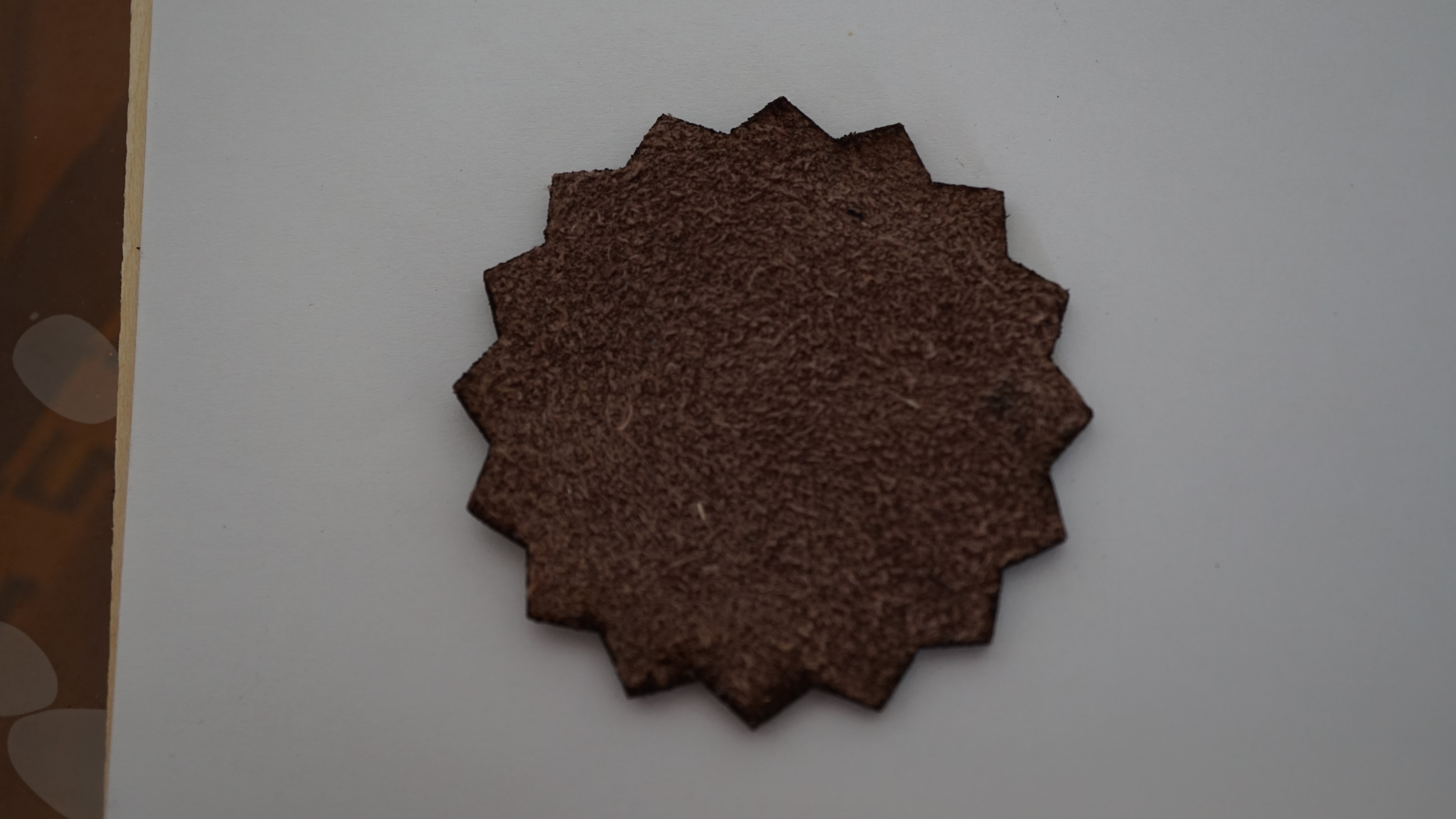

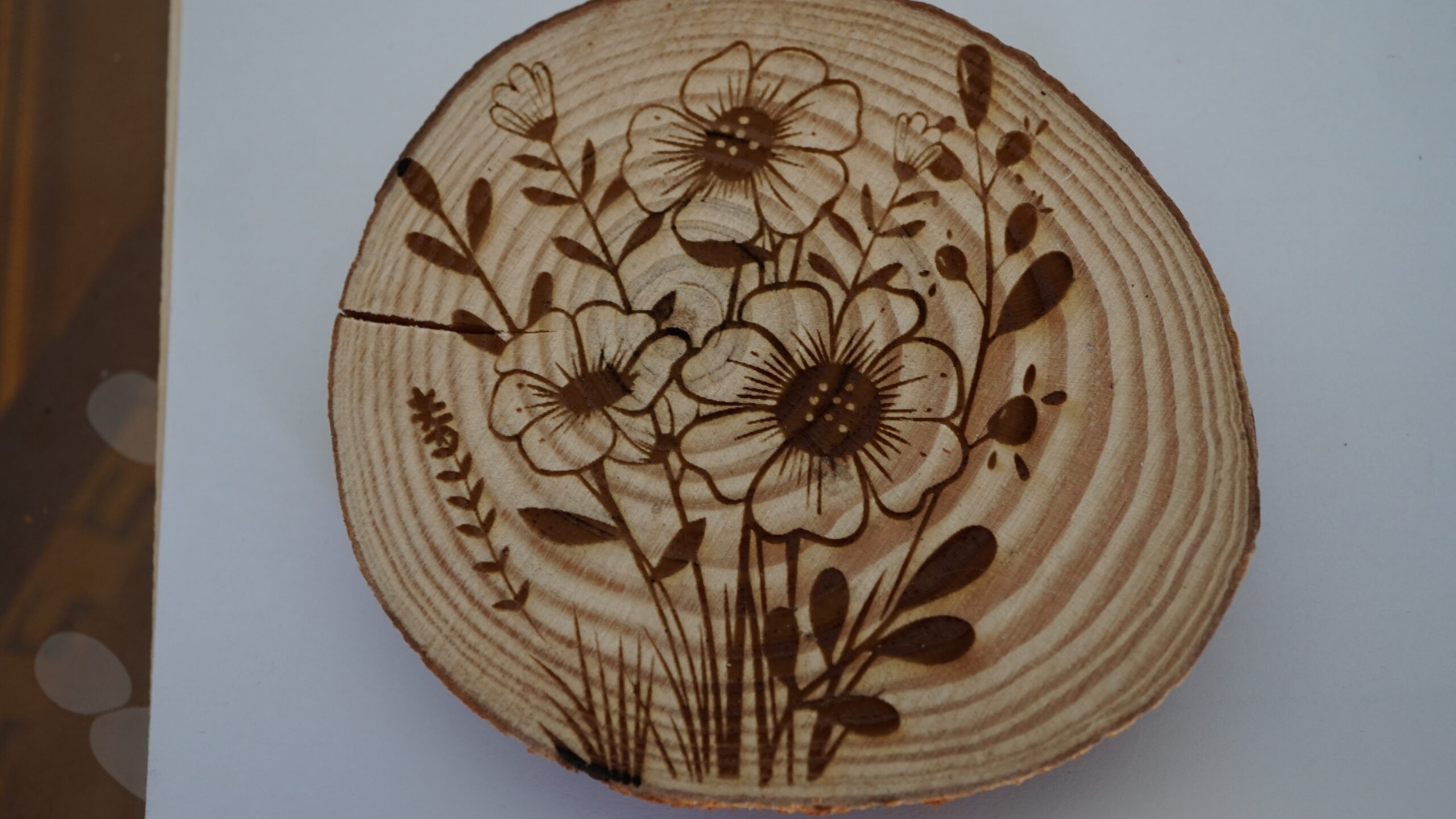

Gravur Leder mit 3000 mm/min und 30% Leistung. Die Materialbibliothek des Slicers schlägt 20% Leistung für die Gravur vor. Leder schneiden erfolgt mit 500mm/min und 100% Leistung in einem Durchgang. Das Ergebnis ist absolut perfekt. Leder gravieren oder schneiden riecht übrigens fürchterlich.

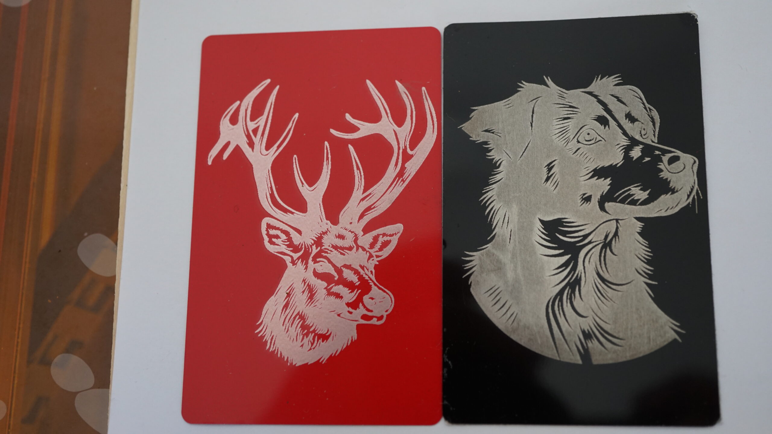

Metall Business Card, Test Chart für Gravuren. Da ja keine Wabenplatte dabei war, habe ich eine alte PEI Platte drunter gelegt. Ansonsten gibt es beim schneiden/gravieren wie beim mittleren Photo zu erkennen ist, ein paar unschöne Abdrücke auf der Bodenplatte.
Spiegel zur Hochzeit für Nachbarn, und 10mm Holz Coaster.
Die Kamera befindet sich wie bereits erwähnt im Deckel und spiegelt bei glänzenden Materialien deutlich. Auch muss die Kamera im Menue immer wieder ausgewählt werden, um ein aktuelle Photo anzuzeigen.

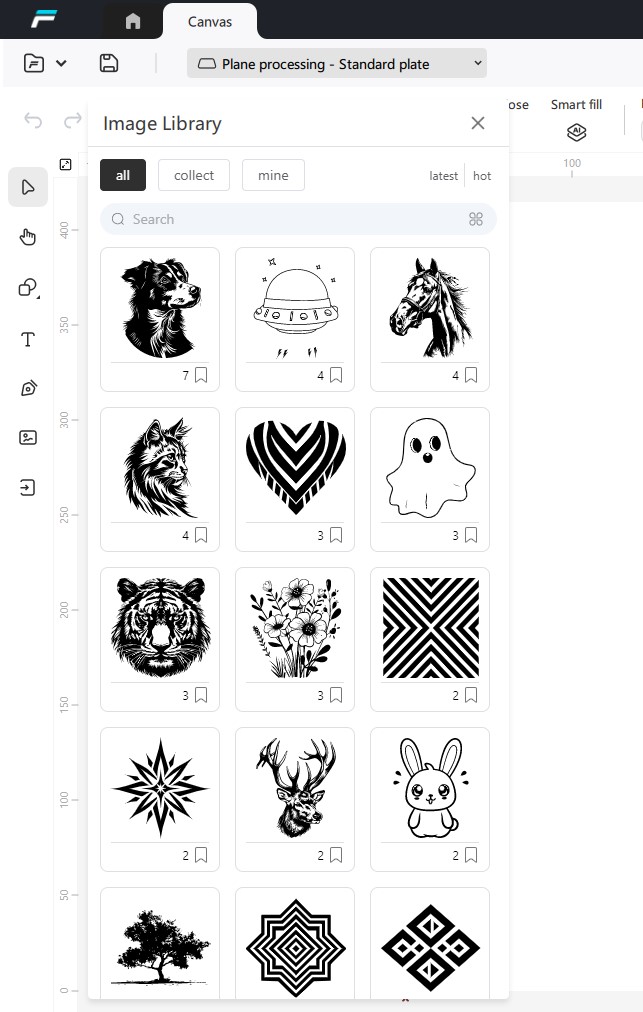

Der Laser kann mit dem von Creality empfohlenen Programm Falcon Design Space kurz FDS genannt verbunden werden. In diesem Test haben wir die Version 1.75. Das Gerät kann aber auch mit Lightburn und LaserGRBL benutzt werden. Selbst die Kamera funktioniert unter Lightburn. In diesem Test konzentrieren wir uns aber nur auf das Creality Falcon Design Programm.
Nach der Auswahl des Lasers erscheint eine Auswahl von Vorlagen, die momentan aber noch sehr begrenzt ist. Hmm. Woher kenne ich das nur?  Eine Material Auswahl hat das Programm ebenfalls.

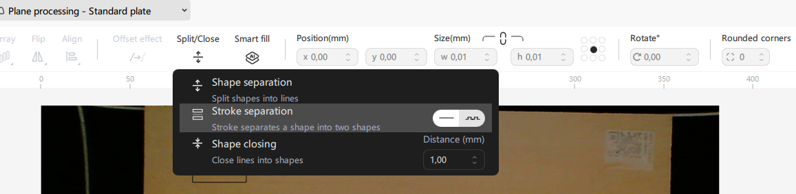

Ich empfehle jedem, der die Englische Sprache beherrscht das Programm nicht auf Deutsch einzustellen, denn die Übersetzungen sind nicht besonders gut.
Mal ein Beispiel: Der Englische Begriff  „Stroke Seperation“ für das Trennen von Linien oder Objekten wird in  „Schlaganfallabtrennung“ übersetzt. :mrgreen:
Wer jetzt glaubt, hier eine 1:1 Kopie von der xTool Software zu haben, den muss ich leider enttäuschen. Viel mehr ist eine Mischung aus oben genannter Software und LightBurn.
Ist das Programm damit viel schlechter? Ein klares nein. Aber es befindet sich leider noch im Beta Stadium.  Einsteiger werden sich hier dennochh gut zu recht finden. Zudem Creality auch ein Wiki und Tutorial Videos zur Verfügung stellt.

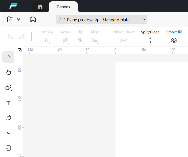

Es gibt aber ein paar Sachen, die mir in dem Programm überhaupt nicht gefallen haben.
Jedes mal muss ein neues Bild gemacht werden, wenn das zu lasernde Objekt verschoben wurde. Das dies besser geht zeigt der M1. Dort wird bei jedem öffnen des Deckels ein neues Bild vom Innenraum erstellt.
Auch über eine Auto Messung, das den Abstand zwischen Laser und dem zu lasernden Material misst, kann das Programm von Creality nicht. Schade.
Vielleicht kommt mit den nächsten Update Versionen dieses Features hinzu.
Einige Features, die mir an der Software gefallen haben: Importierte Bilder werden automatisch in Graustufen umgewandelt.
Smart Fill Funktion für Identische Erkennung von gleich Materialien. Mit einem Klick wird das zu lasernde Objekt auf alle Materialien kopiert. Leider funktioniert das noch nicht über den gesamten Gravurbereich.
Die Menüstruktur ist manchmal nicht zu verstehen. Ein Projekt öffnen oder speichern wird oben links ausgewählt. Will ich aber ein Bild importieren, so muss ich unten links in die Leiste klicken. Ein Import Filter im oberen Bereich würde sich geradezu für ein späteres Update anbieten.
