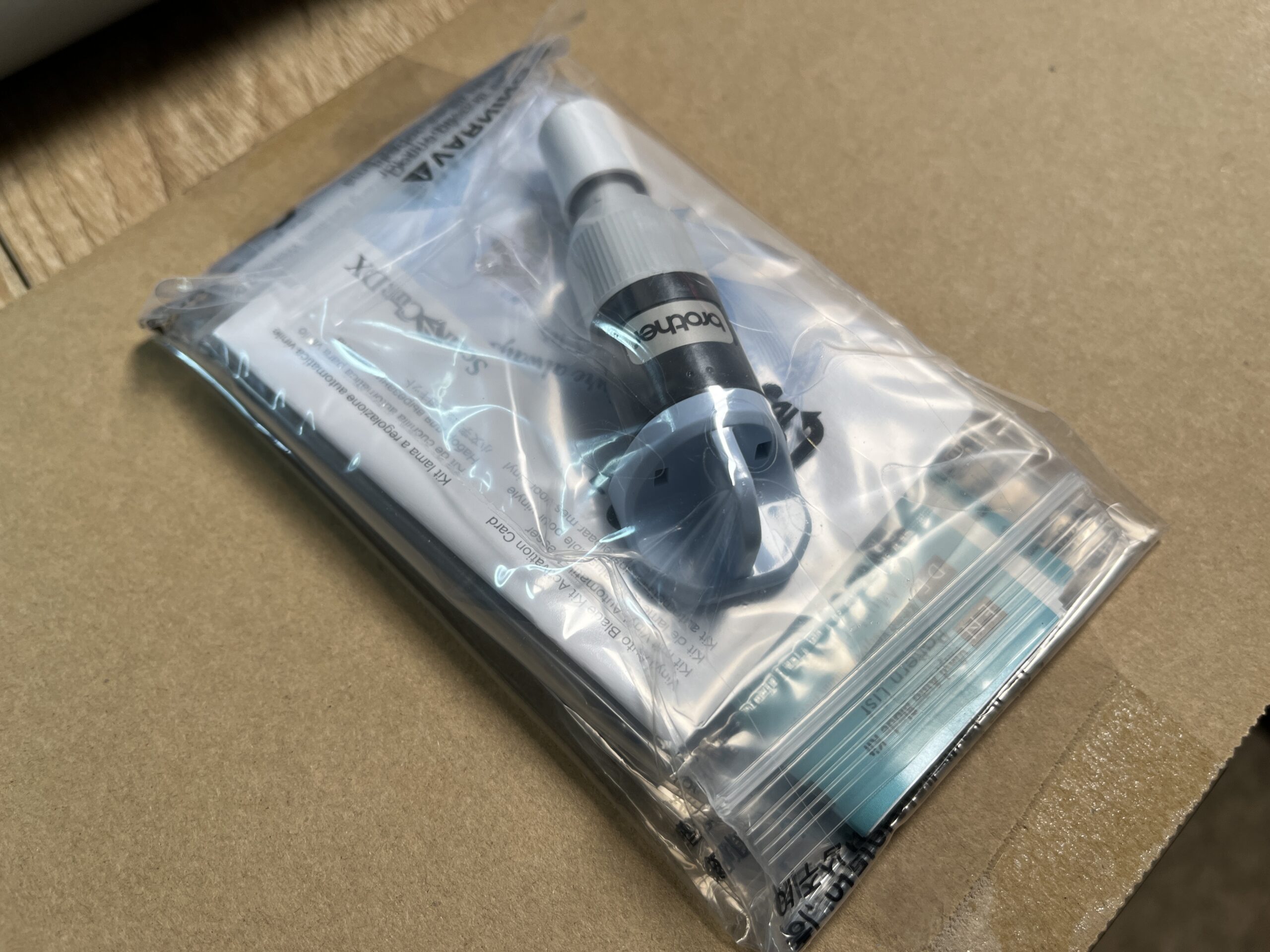

- SDX1350 (499,-), der kommt mit einem kostenlosen Spezialmesser für Vinyl und dem Freischaltcode (siehe Fingerkribbeln) für den Entgitterrahmen & die Kachel-Funktion (= übergroße Designs auf mehrere Matten aufteilen lassen) in der Software zusätzlich, dazu die leicht klebende Matte eben für Folien und Papier/dünnen Bastelkarton statt der sehr stark haftenden Standardmatte. Also quasi: in diesem Modell hier geht es erst mal mehr ums Papier & Folienschneiden als um Stoffbearbeitung.
Vinylmesser-Kit als kostenloses Zubehör beim SDX1350:
Jedes dieser Zubehör-Kits kann man sich natürlich zu jedem Plotter der SDX Reihe auch zusätzlich dazu kaufen, die Preise haben es aber in sich: Das Vinylmesser Kit kostet 59,- Euro. Damit wäre das Set aus SDX950SX plus Vinylmesser zwar immer noch billiger gewesen als der SDX1350, aber es bleibt die falsche Matte, das kleinere Display und weniger Cliparts.

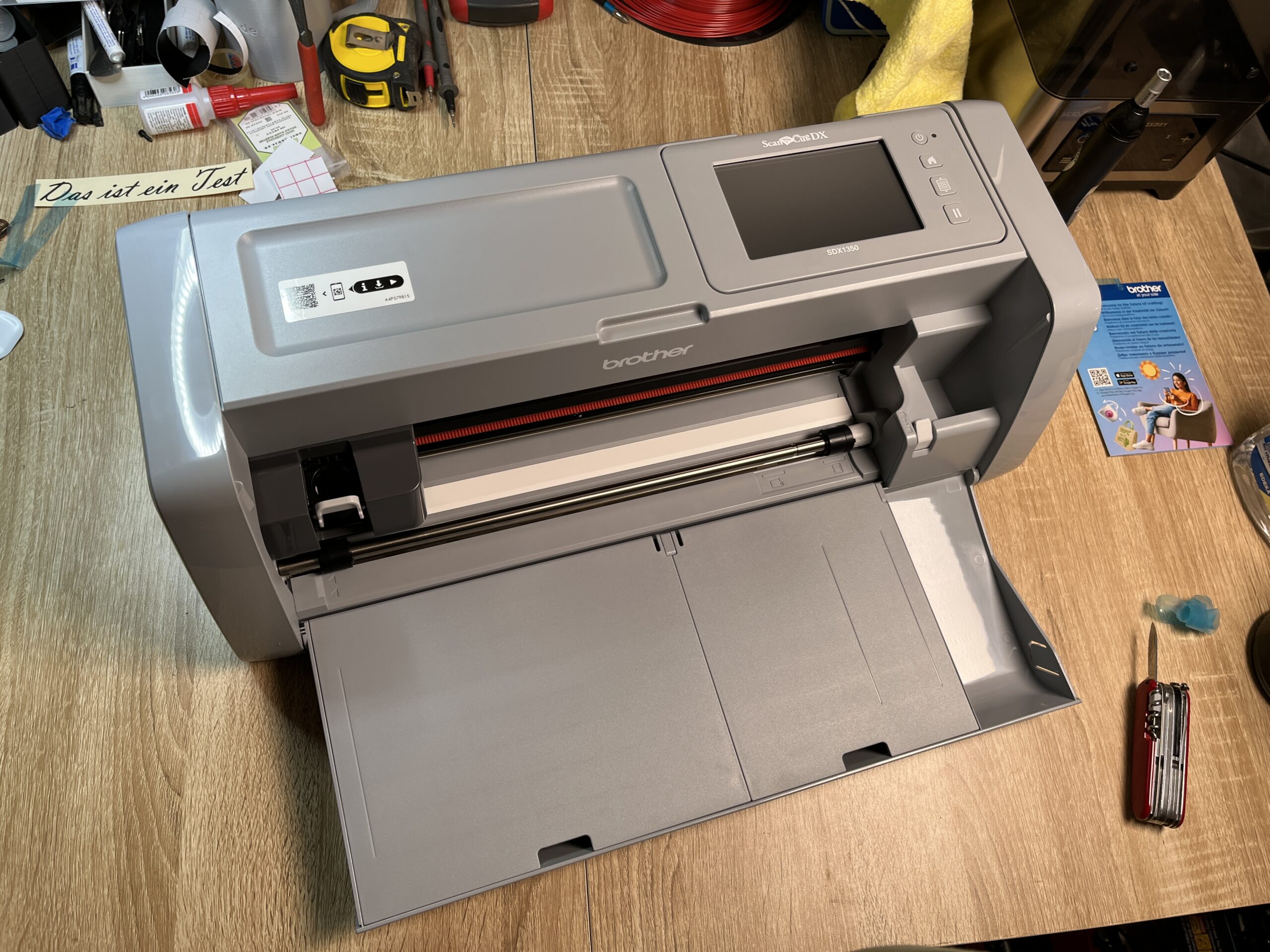

Merkmale:
- 5″ Farb-Touch Display, Winkelverstellbar / einklappbar
- Echter Scanner im Geräteboden verbaut, 600dpi, 30.5x61cm maximale Vorlagengröße bei Verwendung der optionalen doppelt langen Matte, 30,5×30,5 cm mit den mitgelieferten Matten.
- Scan to Cut inklusive, Print to Cut kostet wieder 29,- Euro Aufpreis
- nur ein Werkzeughalter. Kombinationen wie Zeichnen & Schneiden, Prägen und Schneiden muss man also immer separat anstoßen. Das ist ein Nachteil.
- Schnitt bis 30,5 x 30,5 cm mit der mitgelieferten Standard Matte, bis 30,5 x 61 cm mit der optional erhältlichen langen Matte, mit Rollenhalter überraschend knappe 30,5 cm x 2 m (unbestätigt – ich habe erst bis 90cm getestet).
- Mattenloses Schneiden über den optionalen Rollenhalter
- bis 3 mm Materialstärke, höhenverstellbare Mechanik
- maximale Schneidekraft bis 1,26 kg. Nicht viel, aber für meinen Bedarf langt das. Zum Vergleich Cameo 4: bis 5 kg.
- leise Servomotoren – sagt die Werbung.
- für Vinyl, Papier, Mylar (toll um eigene Airbrush Schablonen zu erstellen), mit zusätzlicher Standardmatte dann auch: Pappe, Moosgummi, Filz, Stoff, Leder
- 2 USB-Ports: einer zur üblichen Direktverbindung mit dem PC, der andere als Steckplatz für einen USB-Stick (letzter kann als Datengrab oder zum Dateitransfer fürs Offline Plotten genutzt werden).
- Wifi Verbindung: alle SDX Geräte können sich zwecks Übertragung des Druckjobs über das heimische WLAN mit der Brother Cloud verbinden. Wichtig: das ist keine Verbindung zum PC, es geht hier rein um einen Datenaustausch von PC über Cloud zum Plotter oder andersherum: Plotter zu PC. Ich kann den Plotter vom PC aus nicht steuern, wir schieben nur die Jobdateien hin und her.
- Neben der eingeschränkt kostenlosen Windows & Mac Software Canvas Workshop Desktop gibt es auch eine Canvas Workshop Web-App, die man mit dem Smartphone- oder Tablet-Browser dank sinnvoller Skalierung & responsive UI Design auf den unterschiedlichen Displays soweit relativ gut nutzen kann, damit existiert also ein brauchbarer App-Support.
- Eingebautes Netzteil, Kabel mit Schuko-Stecker auf der einen Seite und dem seltenen Kleeblattstecker auf der anderen Seite.
- Mehrere Staufächer im Geräteinneren

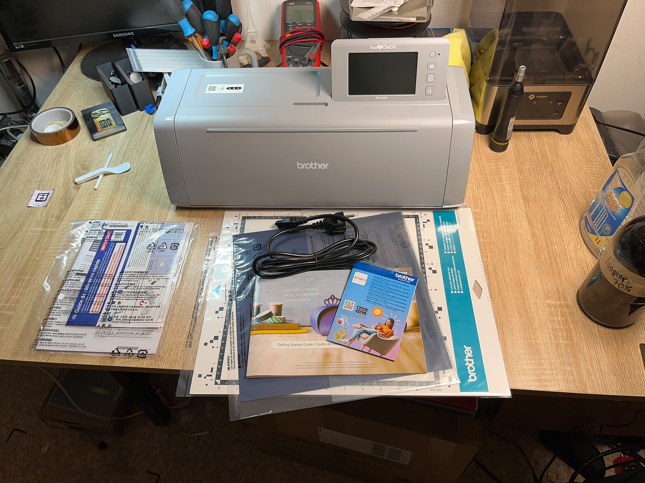

Lieferumfang des SDX1350:
Grundsätzlich unterscheiden sich die SDX Modelle im Lieferumfang, hier bei meinem SDX1350 lag bei:

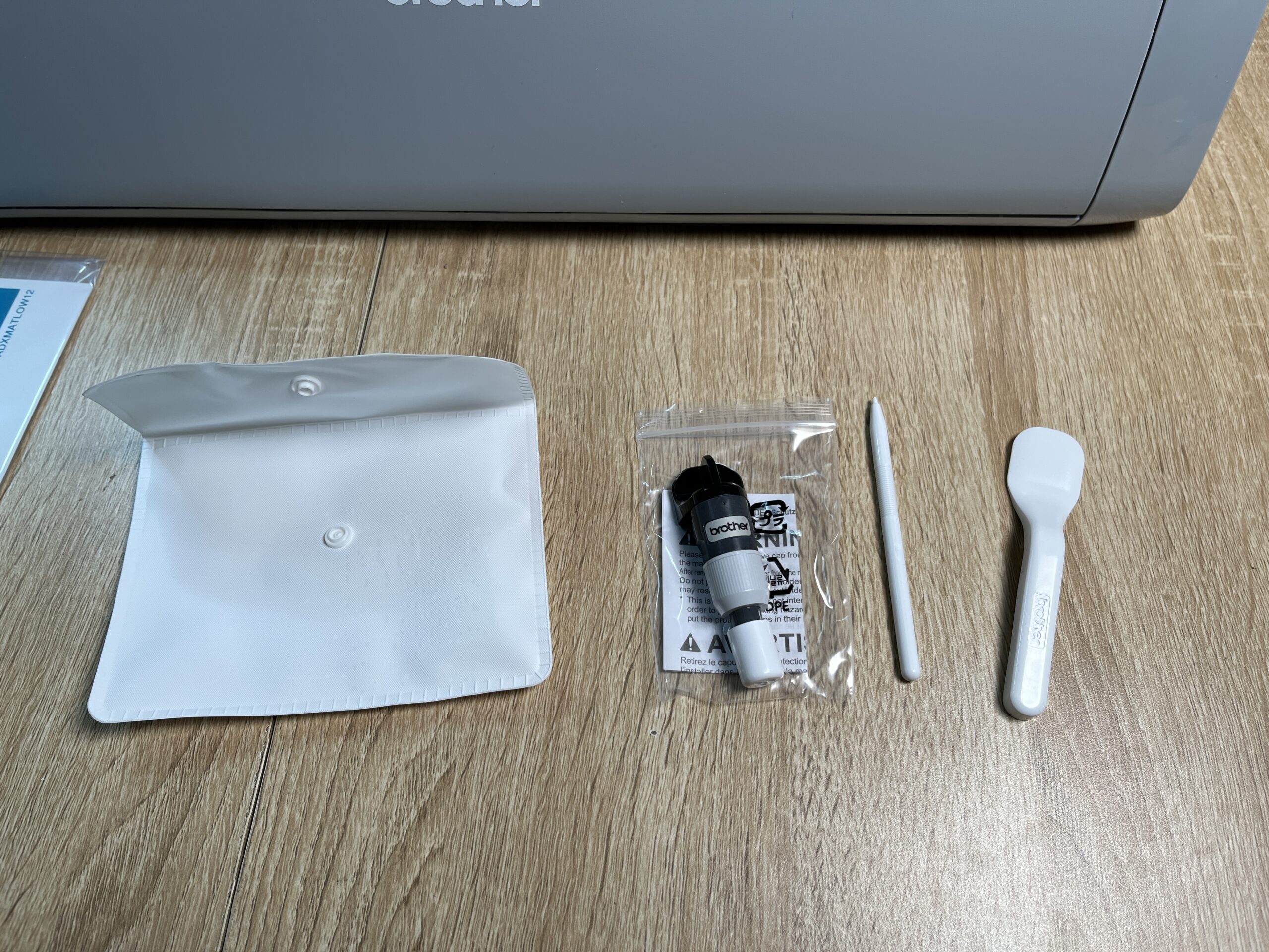

- Standard Schleppmesser als echtes Autoblade: das heißt konkret: der SDX kann die Dicke (und angeblich auch die Härte) des Materials ausmessen, stellt dann basierend auf meiner Auswahl Halbschnitt oder komplett Durchschneiden völlig automatisch die korrekte Tiefe des Messers ein. Das klappt in den allermeisten Fällen völlig problemlos, wenn es mal klemmt, kann man über Anpressdruck und Geschwindigkeit noch nachjustieren, aber in aller Regel brauche ich mich darum nicht zu kümmern, das macht die Benutzung eines SDX eben bequem und einfach.
- Vinyl-Spezialmesser auch als echtes Autoblade, inkl. Softwarefunktion Entgitterrahmen hinzufügen
- Eine Schneidematte 30,5 x 30,5 cm leicht haftend, die passende Matte für Vinyl und Papier und andere eher dünne Materialien.
- 17 Schriftarten und 1303 Cliparts für die Nutzung direkt am Gerät oder in Canvas Workshop
- Muster Projekt-Kit: kleine Geschenkbox (Schnittvorlage, ein Stück Bastelkarton, Anleitung)
- ein Plastik-Spatel (wie er früher beim Schöller-Eis immer dabei war) und ein Stylus, wenn die Bedienung mit dicken Fingern schwerfällt.
- gedruckte deutsche Kurzanleitung
- sehr ausführliche Dokumentation in Deutsch als PDF auf der Homepage
- Zusätzlich legte mir mein Verkäufer Hobbyplotter.de noch eine Folienwundertüte mit 10 zufälligen Folien aus dem PlottiX Lieferprogramm dazu.

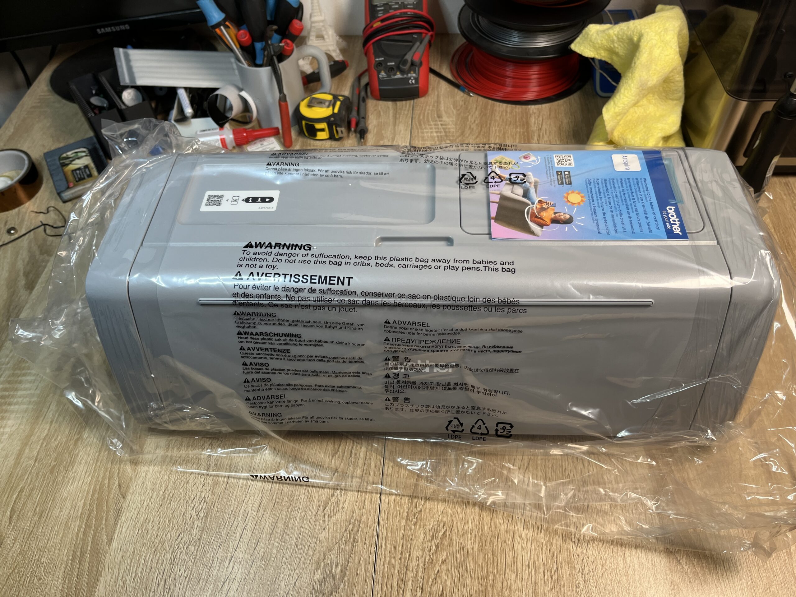

Das Gerät wirkt recht wertig, das Gehäuse durchaus ansprechend und auch die Haptik stimmt. Mit 6 kg ist es auch kein Leichtgewicht. Beim SDX1350 verzichtet Brother auf unnütze Verzierungen. Da klappert nix, nix wirkt billig, nix verbiegt sich. Auch die Mechanik ist ordentlich.
Das Betriebsgeräusch ist tatsächlich nicht sehr laut. Viel leiser als der zuletzt getestete Cameo 4. Wir sind von unseren Druckern wohl sehr verwöhnt inzwischen; ich würde hier anders als überschwängliche Influencer nicht von flüsterleise sprechen. Er schneidet in seiner Standardeinstellung auch sehr flott, zumindest mit den normalen Schleppklingen, bei den anderen Messern weiß ich es nicht, weil ich keines habe.
Die Staufächer bieten Platz für einiges an Zubehör, zusammengeklappt ist er auch noch halbwegs kompakt und kann so bequem irgendwo verstaut werden.
Gut gefällt mir auch, wie problemlos der Brother die Matte einzieht. Auch ohne die „Zeitverzögerung“ eines Cameo 4 klappt das durch klar definierte Anlegepunkte auch einhändig wirklich einfach, trotz der nicht gerade berauschenden Schneidematten von Brother.
Das Problem mit den Brother SDX Matten ist, die sind recht dünn und hart, eher eine dünne Plastikplatte als klassische selbstheilende Schneidematte. Vermutlich weil es die bisher nur von Brother und nicht von Drittanbietern gibt, sind die auch extrem teuer: ca. 20,- Euro pro Schneidematte. Zum Vergleich 3 Matten für den Cameo hatten mich 8,- Euro gekostet, 3 Matten für den xTool 13,- Euro. Brother hätte gerne 20,- Euro für eine Matte und dann sind die Matten auch noch eher mau.
