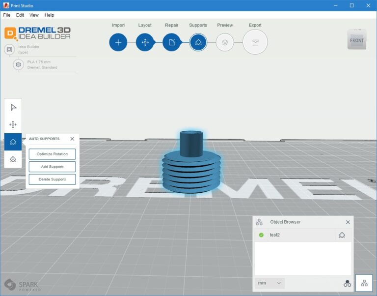

Autodesk PrintStudio
Kostenlos für Windows & Mac. Durch die wie Dremel sagt, enge Kooperation mit Autodesk ist es nicht verwunderlich, dass der Autodesk Slicer schon direkt gut funktionierende Voreinstellungen für den Dremel mitbringt, die Nutzung ist fast genau so einfach, wie die Dremel Software. Gut ist: automatisches Erstellen von Supportmaterial (manuell teils sehr nervig – aber immerhin geht es). Sehr gut gefallen haben mir die Rafts und die Reparaturfunktion von heruntergeladenen STL Vorlangen aus Thingiverse & Co. Gibt’s für Win & Mac, Dremel verlinkt auf der Dremel Software Seite direkt zum Download.

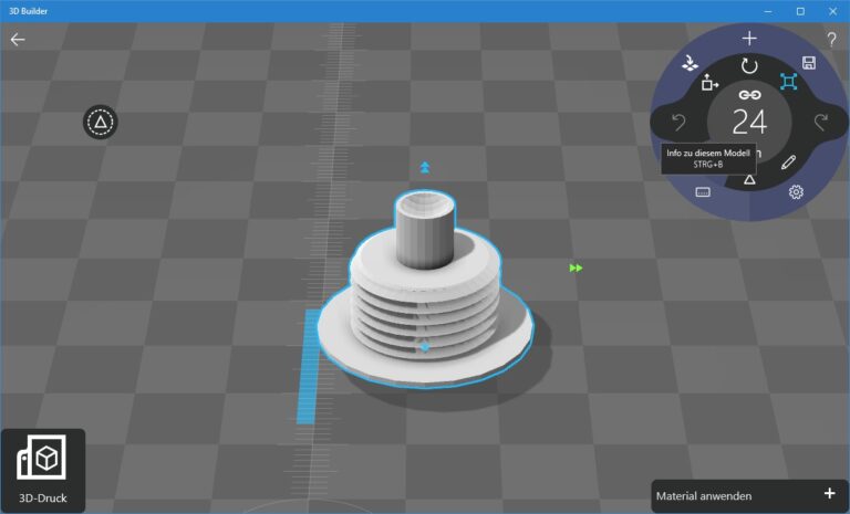

Windows 3D Builder
Lt. Microsoft gehts: Dremel & 3D Builder
Der in Windows 10 mitgeliefert Windows 3D Builder soll ebenfalls in der Lage sein, Druckdaten für den Dremel Ideabuilder aufzubereiten und per USB zu drucken, kann ich leider nicht testen, der Dremel steht im Keller. Die etwas spielzeughaft anmutende Windows App (*seufz*) hat mir vor allem wegen ihrer Editierfunktionen von heruntergeladenen STL Dateien gefallen.

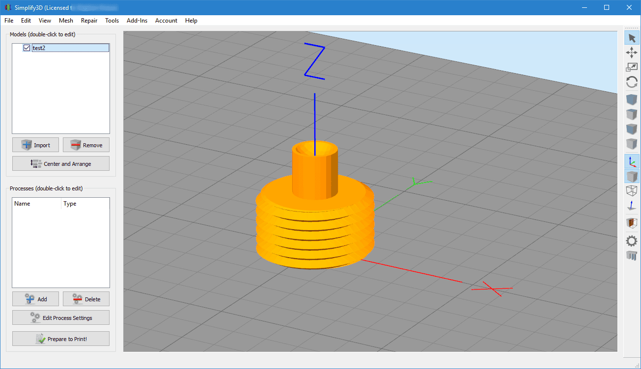

Simplify3D
Leider nicht kostenlos, sondern mit 130 Euro schon teuer, ist Simplify3D, für das es nicht mal eine Demoversion gibt. Ich greife schon mal vor: es ist den Preis tatsächlich wert, Test folgt – allerdings wirkt es auf Anfänger aufgrund der vielen Einstellungen durchaus etwas respekteinflössend.
