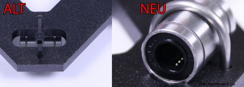

Meine Kritikpunkte am Prusas i3 MK2 waren: schlechte Qualität der LM8 Linearlager, die Kabelbinder als Befestigungskonzept für eben diese Lager am Druckbett und die daraus mehr oder weniger starken Schleif-, Kratz- und Vibrations-Orgien. Ebenfalls in den fast 5 Monaten sind mir beide Lüfter kaputt gegangen, sowohl der HotEnd Lüfter als auch der Bauteil-Lüfter.

  1. Die Befestigung der Linearlager am Druckbett mit Kabelbindern wird gegen U-förmige, verschraubte Metall-Halter ersetzt. Als gedruckte Teile gibt es ähnliche Halter schon ne Weile auf Thingiverse und Co, die funktionieren auch gut..
  2. Linearlager und Wellen in besserer Qualität. (Ich sagte ja, die des MK2 waren nix, hab dafür aber von diversen Fanboys Schimpfe bekommen, weil einen Prusa kritisiert man nicht.. ) Diese besseren Wellen und Lager werden wohl bereits in der aktuellen Produktion des MK2 in der teureren Fixfertigvariante mit Garantie genutzt, im Umkehrschluss heißt das allerdings auch: in den Kits zum Selberbauen mit ohne Garantie hat Prusa wohlwissend weiter die schlechte Qualität ausgeliefert.. Ei, wer da Böses denkt ist böse ;-).
    Ich selbst habe ja schon im Oktober noch Igus Drylin Lager & Wellen eingebaut, das Thema Lager und Wellen ist für mich keines mehr.

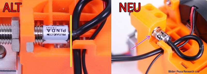

  3. Montage, Justierung und generell die Belastbarkeit der Halterung des Sensors für die Druckbett-Nivellierung (der „PINDA“-Sensor) wurde verbessert. Sprich: das ist eine neue Version des Extrudergehäuses, dazu gibt es den Gcode auch zum selber Ausrucken, die 2 Schrauben müsste man sich also noch organisieren.
    Ich persönlich seh da im Moment bei mir keinen Bedarf zu, das bleibt erst mal wie es ist bei mir.

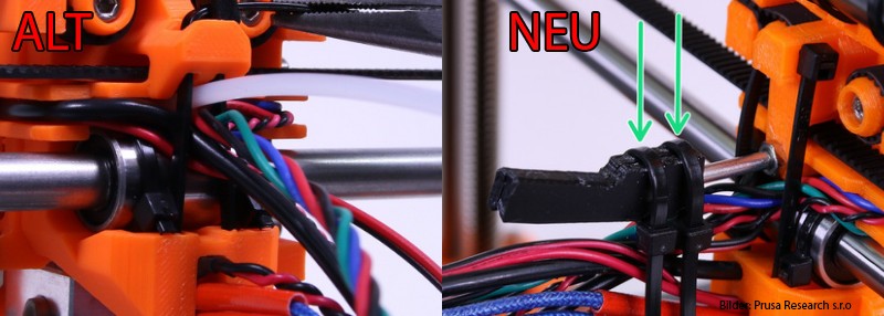

  4. Neue verbesserte Kabelführung am Extruder. Das war nicht nur ein arges Gewurschtel – isses glaub immer noch – sondern auch eine häufige Fehlerquelle (das Kabelbündel blockiert bevor der Endstop ausgelöst wurde, Kabelbündel hängt nach unten durch und schleift übers Druckbett und an der Stelle gabs öfter mal Kabelbruch). Jetzt ist hier ne lange Schraube, die glaub etwas mehr Stabilität gibt, als das 3,0mm Nylon Filamentstück, das bisher eine „tragende“ Rolle hatte. Das Nylonstück wird im neuen Design allerdings immer noch benutzt, ist hier nur nicht im Bild. Hmm, wenn ich ned so faul wäre, wäre das vermutlich kein Fehler, das mit der neuen Version zu ersetzen…
