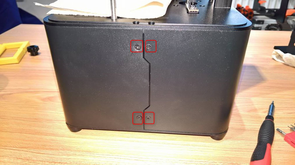

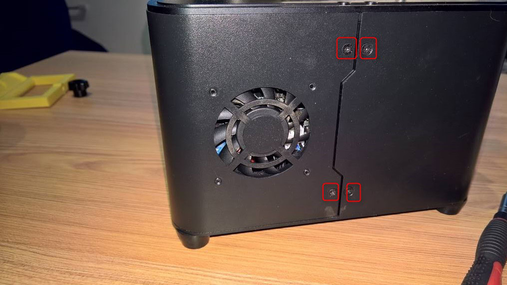

Zum Öffnen des Duplicator 7 entfernen wir zunächst das Front & Rückteil, dazu lösen wir die 8 Schrauben:
einmal linke Seite
und einmal rechte Seite
und schon kann man die Platten wegziehen. Vorsicht, an der hinteren hängt der Lüfter mit Kabel zum Mainboard..

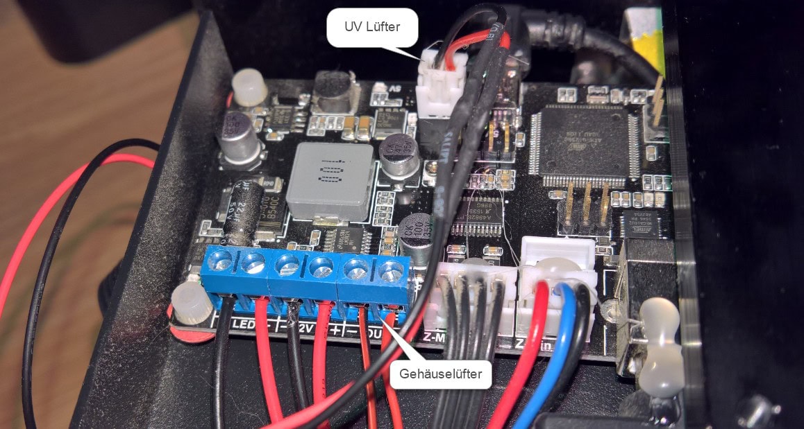

Nun haben wir freien Blick aufs Board:
Lüfteranschlüsse am Mainboard des Wanhao D7 v1.4

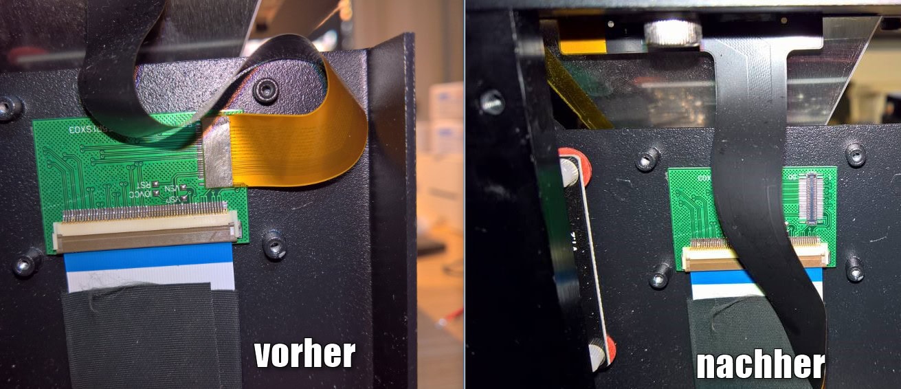

Am Gerät selber ziehen wir nun noch das Displaykabel ab, damit wir das nicht abreißen, wenn wir den Deckel oben abnehmen.
Das Silbrige is eine Art Stecker, kann man abziehen („zu mir hin ziehen“)

Die Kabel am Deckel sind ansonsten lang genug, dass man das ganze Gedöns nach hinten wegklappen und aufm Tisch bequem ablegen kann, nur das Displaykabel ist zu kurz und muss abgesteckt werden.

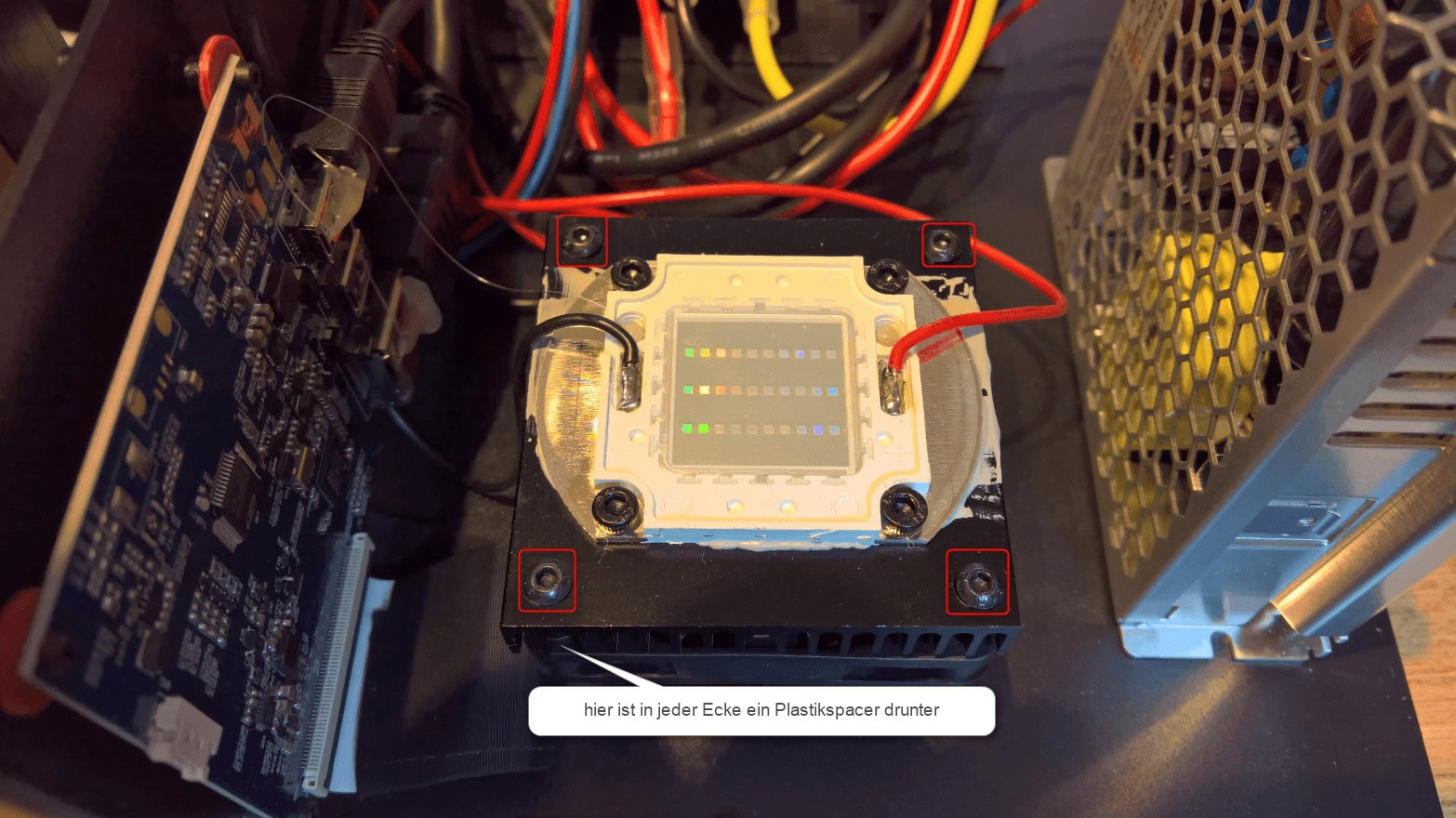

Damit haben wir nun freien Zugriff auf die UV-LED:
UV-LED des D7
Die 4 markierten Schrauben lösen. Vorsicht beim rausnehmen, sonst verliert ihr die kleinen Plastikspacer da drunter, danach kann man UV Lampe nebst Kühlkörper abnehmen und den Lüfter tauschen
Lüfter, Kühlkörper & UV Funzel, zerlegt
Dooferweise hat der original Lüfter nen Stecker, der Sunon nicht, also hilft hier nur die Schere und der Lötkolben. Nun können die Lüfter getauscht werden, hier nochmal Bilder, wo die beiden am Board angeschlossen sind:
UV Lüfter mit Stecker, HotSnot (= Heißkleber) ist natürlich auch da..
und nochmal Anschluss für Gehäuselüfter. (das linke Kabel is normal schwarz)

Lustigerweise hatte es mit den 4 Plastikspacern dann nicht mehr geklappt, obwohl die Sunon Lüfter gleich dick sind. Ich hab se dann halt mal weglassen, weil mir sonst der Trichter des Reflektors doch sehr stark auf die LED gedrückt hätte. War mir dann zu stramm. Mal sehen, ob und wie sich das im Druck auswirkt. Ich hab se auf jeden Fall mal beiseite gelegt, falls ich se doch noch brauche..
