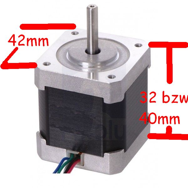

@Selyria das sind alles Nema17 42x42mm – am Extruder 40mm und an X,Y,Z 32mm hoch
http://virtualist.square7.ch/nema17-ender2.jpg
Super Sache diese Steckbriefe aber könntet ihr vielleicht rausfinden welche Schrittmotor verbaut sind steht nichts drauf
