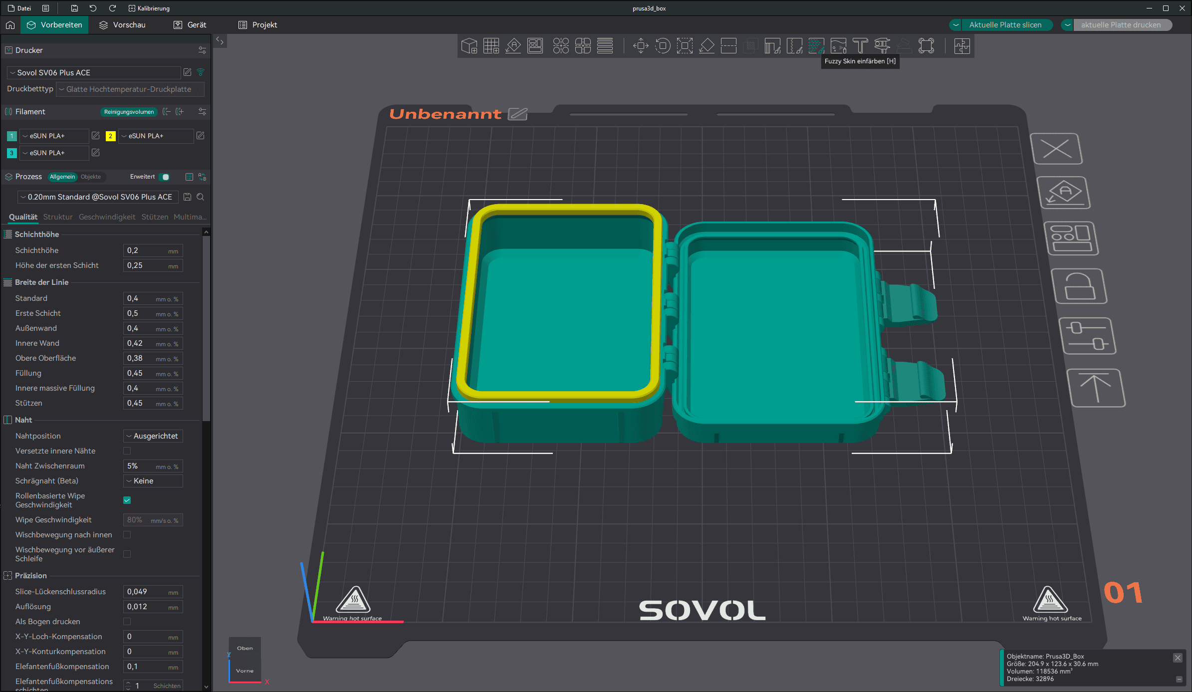

Das ist bisher der Stand der Dinge. Also hat Prusa das Pinselwerkzeug dafür eingeführt und nun auch Orca in der Version 2.3.1.

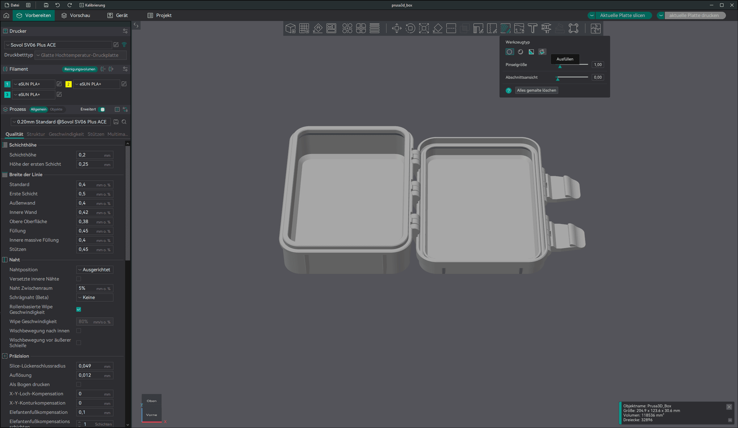

Ich zeige es mal an dieser Box. Problem: Dichtflächen und Scharniere vertragen kein Fuzzy Skin. Darum wählen wir in der oberen Werkzeugleiste den Befehl „Fuzzy Skin einfärben“. Das ist etwas unglücklich ausgedrückt, wir wollen aber die Funktion bewerten. Die Bedienung ist vergleichbar mit dem Einfärben von Drucken.

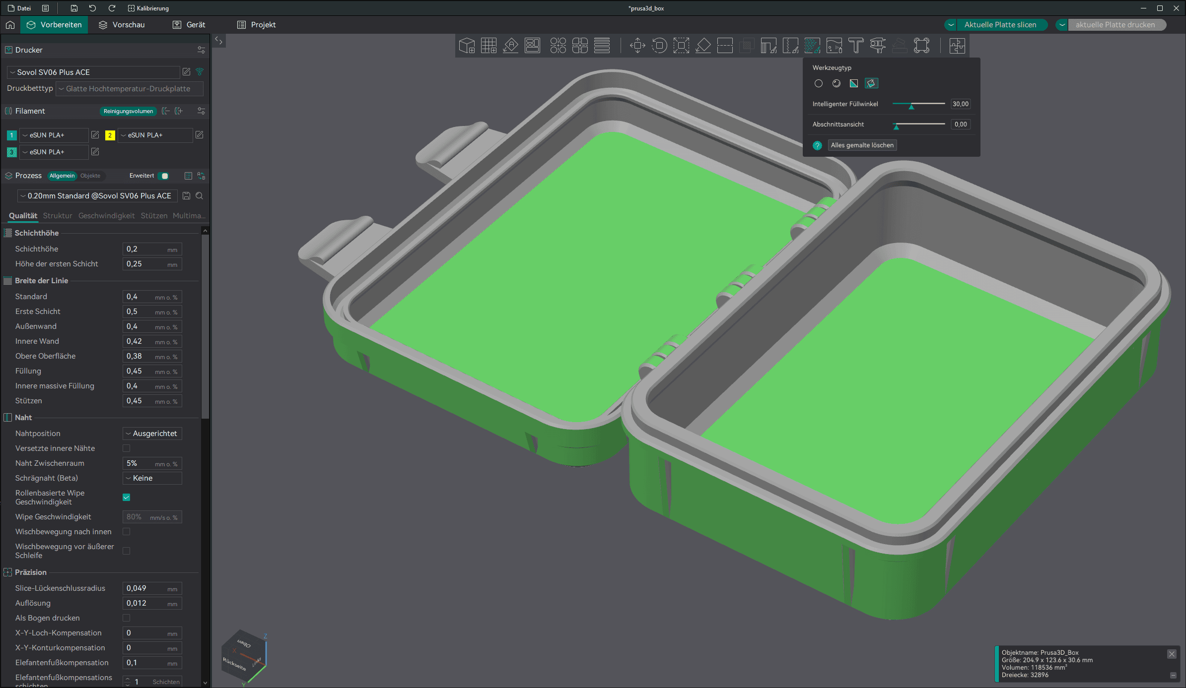

Kreis, Dreieck, Füllen. Also da gibt es leichte Streitigkeiten zwischen dem Pinsel und der Drehen-Funktion mit der Maus. Füllen funktioniert aber recht gut, auch auf der oberen Fläche.

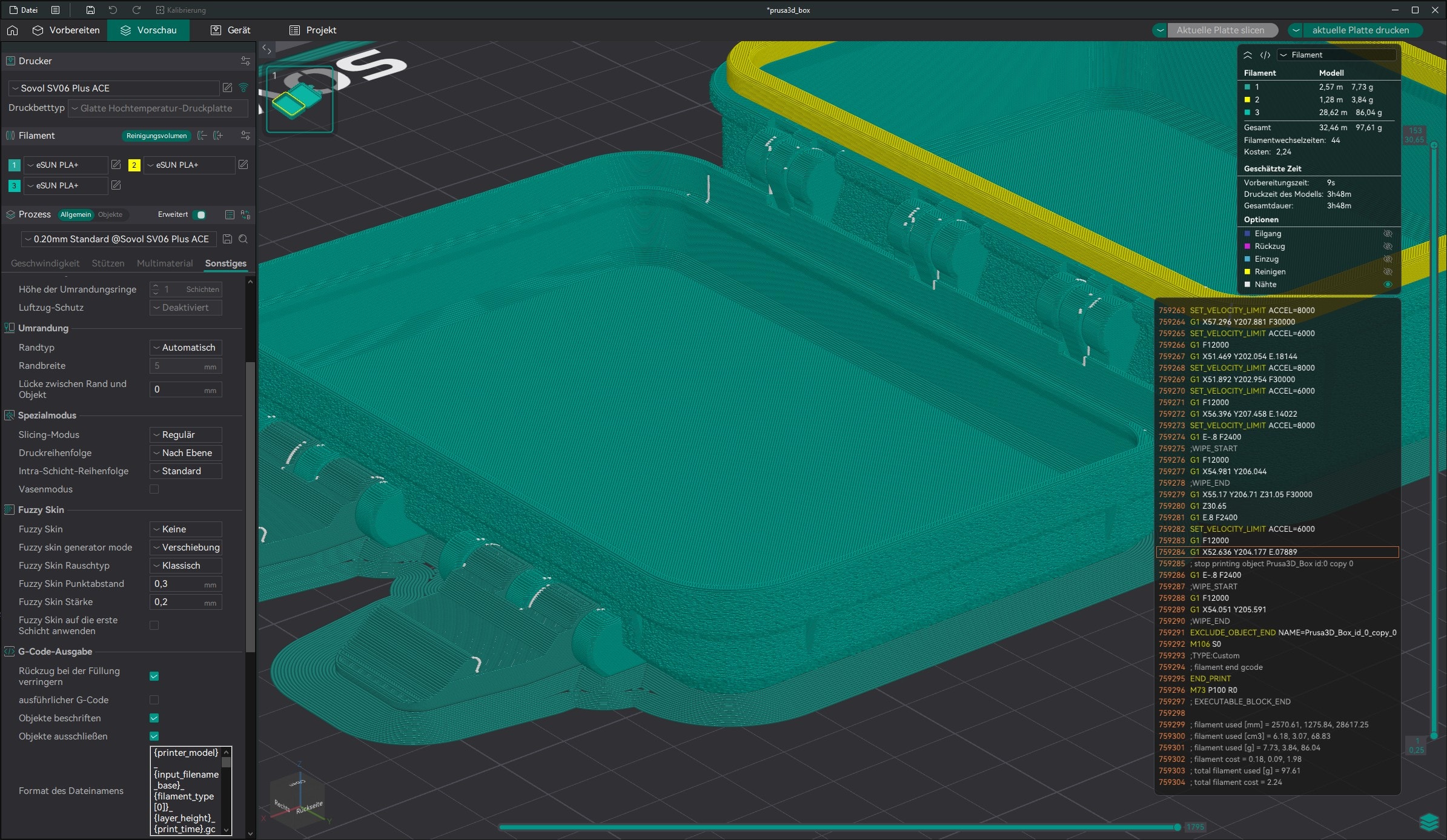

Zumindest wenn man die eingefärbte Fläche sieht und so ist es ja beim Prusa-Slicer. Also sehen wir es uns in der Vorschau an.

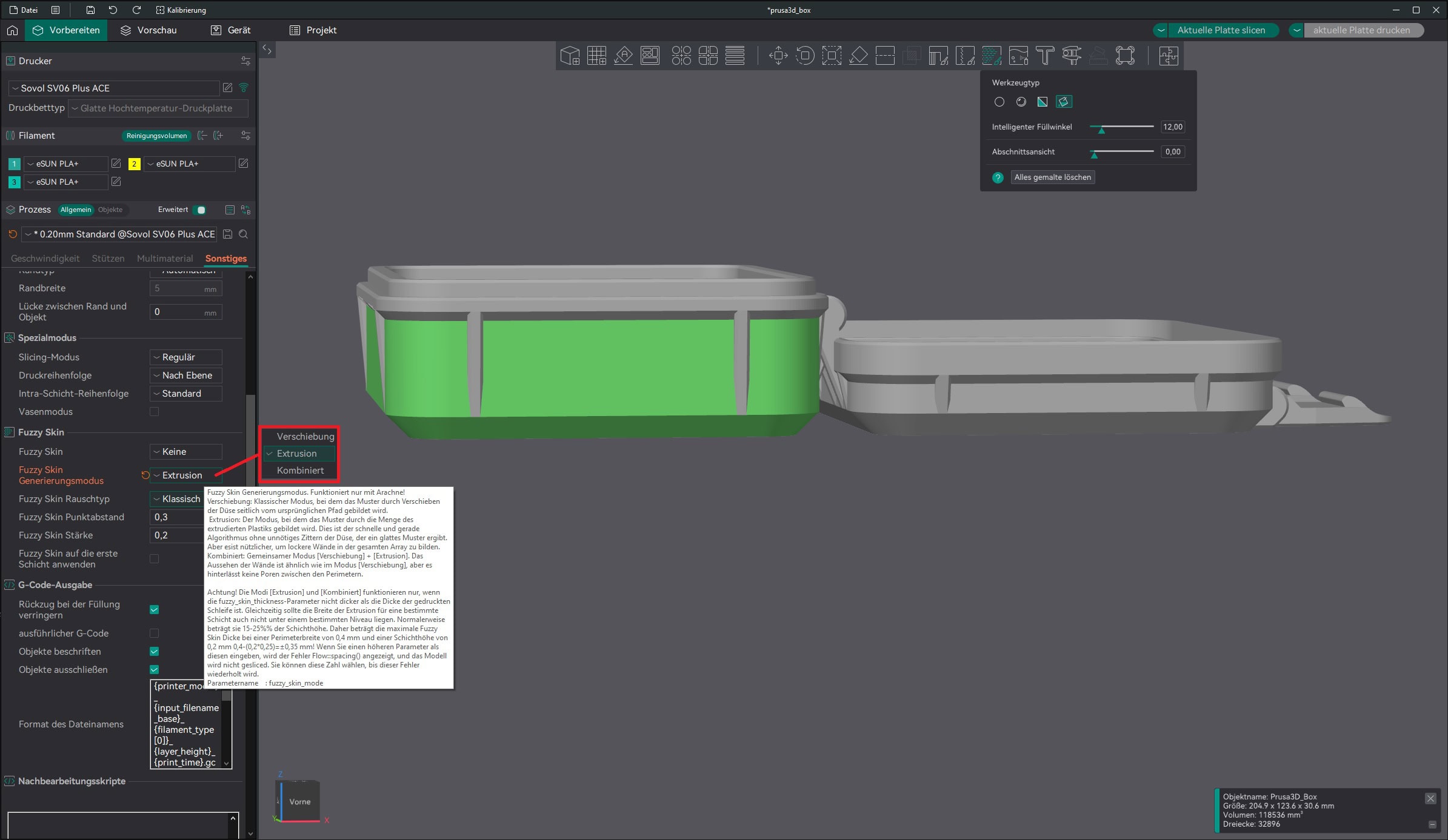

Dichtfläche und Scharniere sehen gut aus. Markierte Seiten mit gewünschter Struktur. Auch gut. Nur das „Einfärben“ der oberen Fläche zeigt keine Wirkung. Die Stärke der Struktur wird weiter unter Sonstiges eingestellt, auch wenn da bei Fuzzy Skin keine steht. Beim genauen Hinsehen gibt es aber neue Optionen. Bekannt ist das Erzeugen des Fuzzy Skin durch Bewegung des Druckkopfes in X/Y-Richtung abweichend vom Pfad. In Orca als Generierungsmodus Verschiebung bezeichnet. Neu ist der Modus Extrusion, der die unregelmäßige Oberfläche durch Veränderung der Extrusion erzeugt, der die Aktivierung von Arachne erfordert. Zudem gibt es mit Kombiniert auch Eine Kombination aus beiden Modi. Zudem sind verschiedene Rauschtypen verfügbar. Um dafür eine Vorschau und weitere Erklärungen zu erhalten, klickt einfach mal auf die Einstellung und schaut Euch die erscheinende Hilfe von Orca dazu an.
