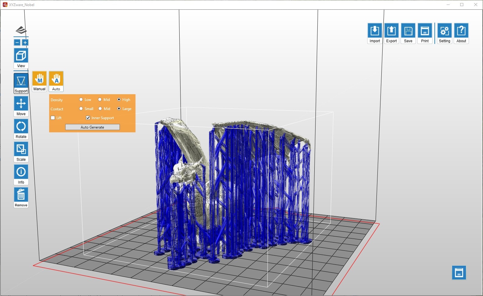

Wesentlich schwerwiegender ist allerdings die Tatsache, dass man nur die XYZ Noble Software benutzen kann und nichts anderes. Die XYZ Software für den Noble ist.. sehr bescheiden. Bei jedem Start wird man erst mal mit Werbung zugepflastert, die man wegklicken muss. Ok, nervig, aber egal. Man solle sich mit seinem XYZ Benutzerkonto anmelden, jo, gerne. Aber leider vergisst die Software ständig das Login, so dass man sich immer wieder neu einloggen muss (es kann auch sein, dass es daran liegt, dass ich immer 2 PCs im Wechsel benutze). Auch nervig. Die XYZ Software ist enorm sperrig. Und als Software für einen SLA Drucker, bei dem es ungemein wichtig ist, dass man weiß, wie viel Fläche pro einzelnem Layer zu drucken ist, ist das Fehlen einer Layer-Vorschau schon richtig übel. Jeder Slicer da draußen hat heute eine Layer-Vorschau. XYZ hat das nicht und genau die wäre für SLA wichtig gewesen.
Man kann mit der XYZ Software eigene Supportstrukturen platzieren (Yay!) oder automatische Supports generieren lassen. Das Problem mit dem automatischen Support: die sind hirntot – und funktionieren auch nie so richtig. Schaut man mal, wie schlau Formlabs in Preform (der Formlabs Software) das Objekt ausrichtet und dann intelligent die Supports generiert und sieht dann wie stupide dagegen XYZ da einfach X Stützen pro cm hin ballert, dann merkt man schnell, dass der Preisunterschied auch eine Softwarefrage sein kann.
Komischerweise hatte ich nie das Problem, dass sich das Druckstück von der Bauplattform gelöst hatte. In der Regel sind meine Drucke am Noble immer daran gescheitert, dass sich das Druckobjekt vom Support gelöst hat.
Meiner Meinung erstellt der XYZ Slicer die Haltepunkte zu klein, oder positioniert die Stützen falsch. Und da gibts leider nur 3 Einstellungen für: Klein / Mittel / Groß Haltepunkt und „Wenig, Mittel oder Dicht“ für die Anzahl der Stützen. Wenn Groß & Dicht nicht ausreicht und man schon so nen Wald da hingesetzt hat, dann steht man dumm & angeschmiert da.
Ich bin dann dazu übergegangen und habe mir in Formlabs PreForm angeschaut, wie man das Druckobjekt am besten positioniert und wo die Supports hin sollen, hab das in Autodesk Meshmixer nachgestellt, von Meshmixer funktionierende Supports hinzufügen lassen und das als STL exportiert, in XYZ wieder importiert und dann „gesliced“. Und da kommt schon der nächste Lapsus von XYZ: Hat man vor dem Slicen die Datei nicht gesichert, gibts danach kein Zurück mehr. Um zu erfahren, wie lang der Druck in etwa dauert und wieviel Material benötigt wird, muss man slicen. Will man danach nochmal ne Änderung machen, dann muss man die STL Datei wieder neu importieren. Hirnrissiger kann man einen Workflow nicht gestalten.

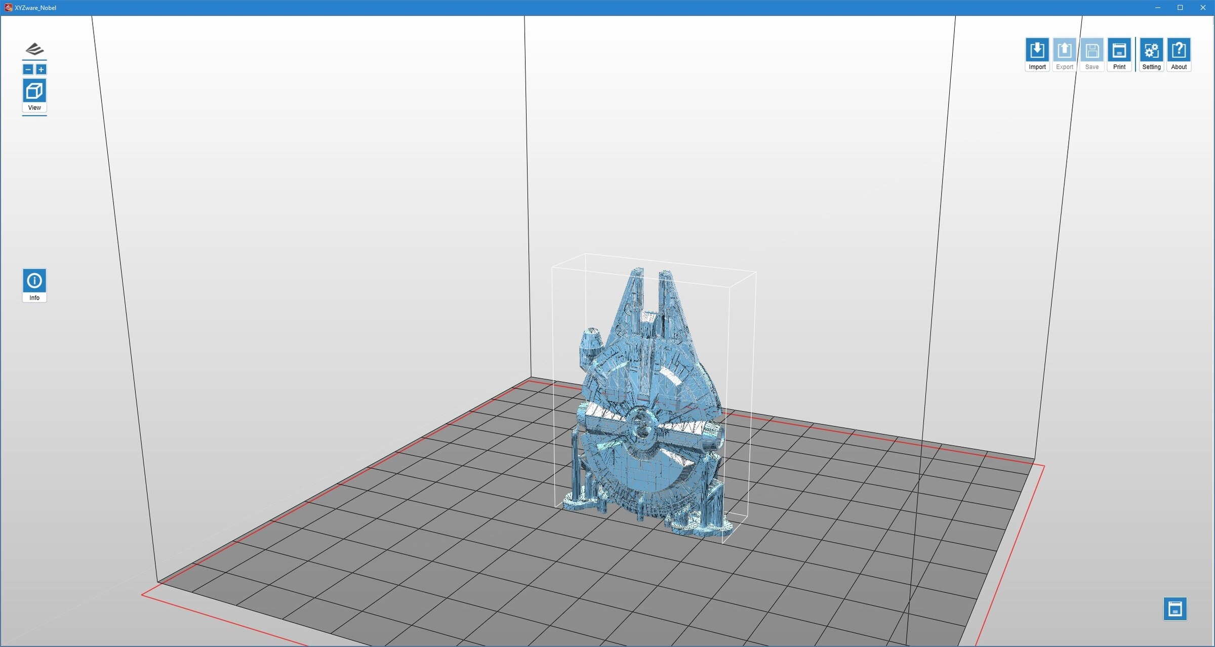

Fillenium Malcon – inkl. intergalaktischer Staubflusen. Toller Druck, mit FDM geht das nicht so gut
Recht ordentlich liest sich auch die Größe des Bauraumes: 128x128x200mm ist für einen SLA ein guter Wert. Was jedoch nicht heißt, das wir diese Größe auch so ohne weiteres ausnutzen können: je größer das Objekt, oder je größer die zu belichtende Fläche pro Layer, umso großer die Kräfte, die darauf wirken. Kurz: umso schwieriger ist es, das Druckobjekt auch tatsächlich erfolgreich über die Bühne zu bringen und nicht mit einem undefinierten Klumpen am Boden des Tanks zu enden.
