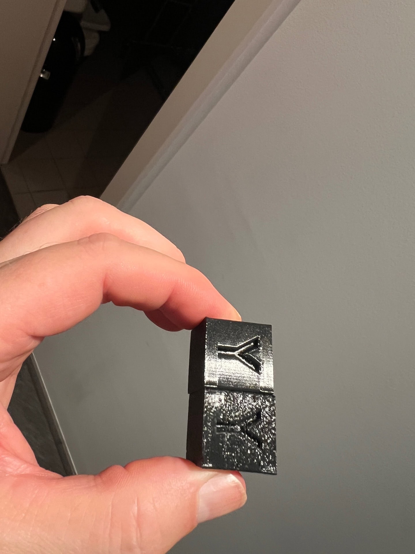

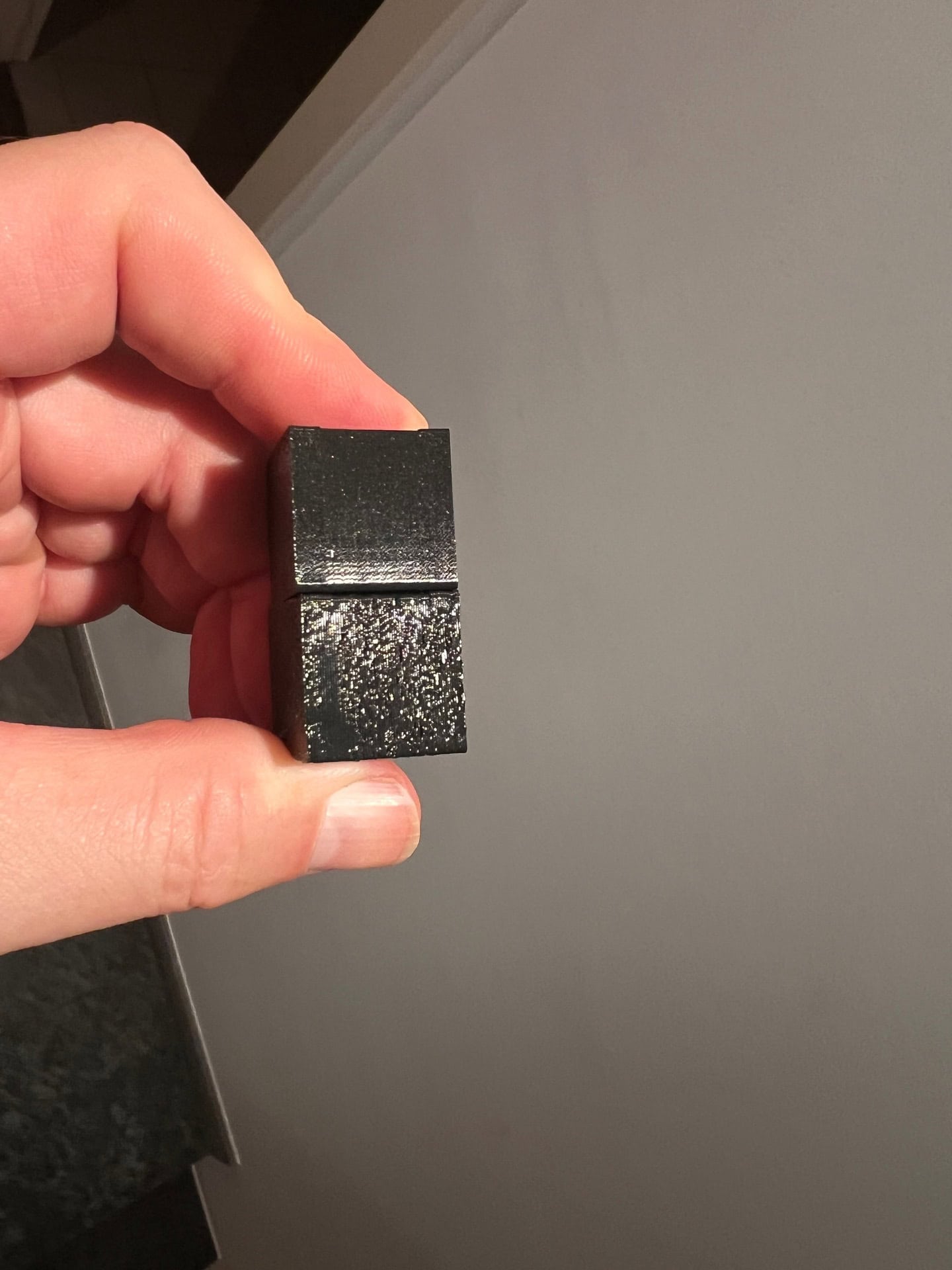

Warum trocknen
Feuchtes Filament führt zu Bläschen, Fäden und unsauberen Oberflächen. Oft ohne dass man die Ursache sofort erkennt. Dabei ist sie simpel: Filament nimmt mit der Zeit Feuchtigkeit aus der Luft auf.
Beim Drucken verdampft das Wasser in der heißen Nozzle (es kann knistern). Oder es entstehen kleine Dampfblasen durch das schlagartige entweichen vom Wasserdampf der zuvor noch im Hotend eingeschlossen war und keinen Platz zum entweichen hatte. Das führt beim Austritt zu sichtbaren Mängeln.
Selbst PLA, für seine Einfachheit bekannt, ist trocken nochmal besser zu drucken. Bei Materialien wie PVA, Nylon oder flexiblen Filamenten ist es sogar zwingend erforderlich.
Bevor man also stundenlang an Drucker oder Slicer herumbastelt, lohnt sich oft schon ein einfacher Trocknungsvorgang. Und dafür benötigt man am besten einen aktiven Filamenttrockner.
Ein dickes Dankeschön an Stephan für das anschauliche Video zum Thema und an Heule für die Vergleichsfotos! Ich selbst hatte einfach kein ausreichend feuchtes Filament mehr im Haus.
- feuchtes und trockenes TPU
- Danke an Heule für die Bilder
- Die Unterschiede sind gut zu erkennen
- oben trocken, unten nass

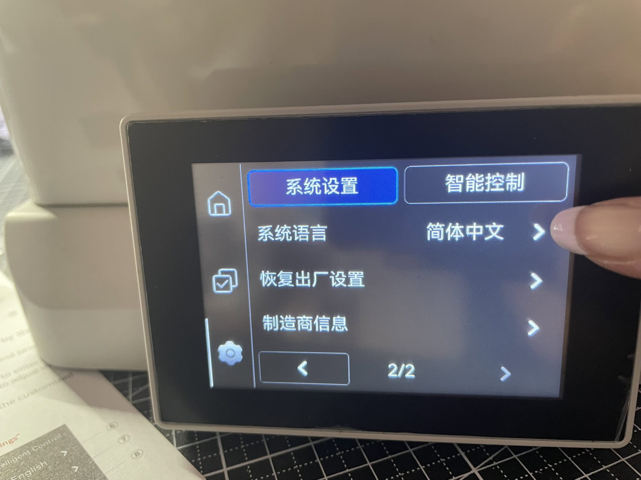

Die Einrichtung des Geräts war trotz Anleitung etwas holprig. Eigentlich sollte man die Sprache beim ersten Start einstellen können. Sowohl Chinesisch als auch Englisch sind offiziell unterstützt. Wer mit Englisch nicht so vertraut ist, kann aber beruhigt sein: Die meisten Menüpunkte bestehen aus einfachen Begriffen und vielen Zahlen.
Das Problem war bei mir, dass die Sprachwahl gar nicht auftauchte und das Gerät direkt auf Chinesisch eingestellt war. Das machte die Suche nach der englischen Einstellung zu einer kleinen Herausforderung. Falls ihr davon auch betroffen seid, habe ich eine kurze Bilderstrecke vorbereitet, die euch zeigt, wie ihr die Sprache schnell und ohne Sucherei umstellen könnt. Möglicherweise ist dieser Teil zwischenzeitlich auch behoben, denn unser Testgerät war noch aus einer frühen Produktionsreihe.
- Wenn die Anleitung etwas anderes sagt…
- Einstellungen (Zahnrad) auswählen und auf Seite 2 gehen
- den ersten Punkt auswählen
- mit der rechten Schaltfläche bestätigen

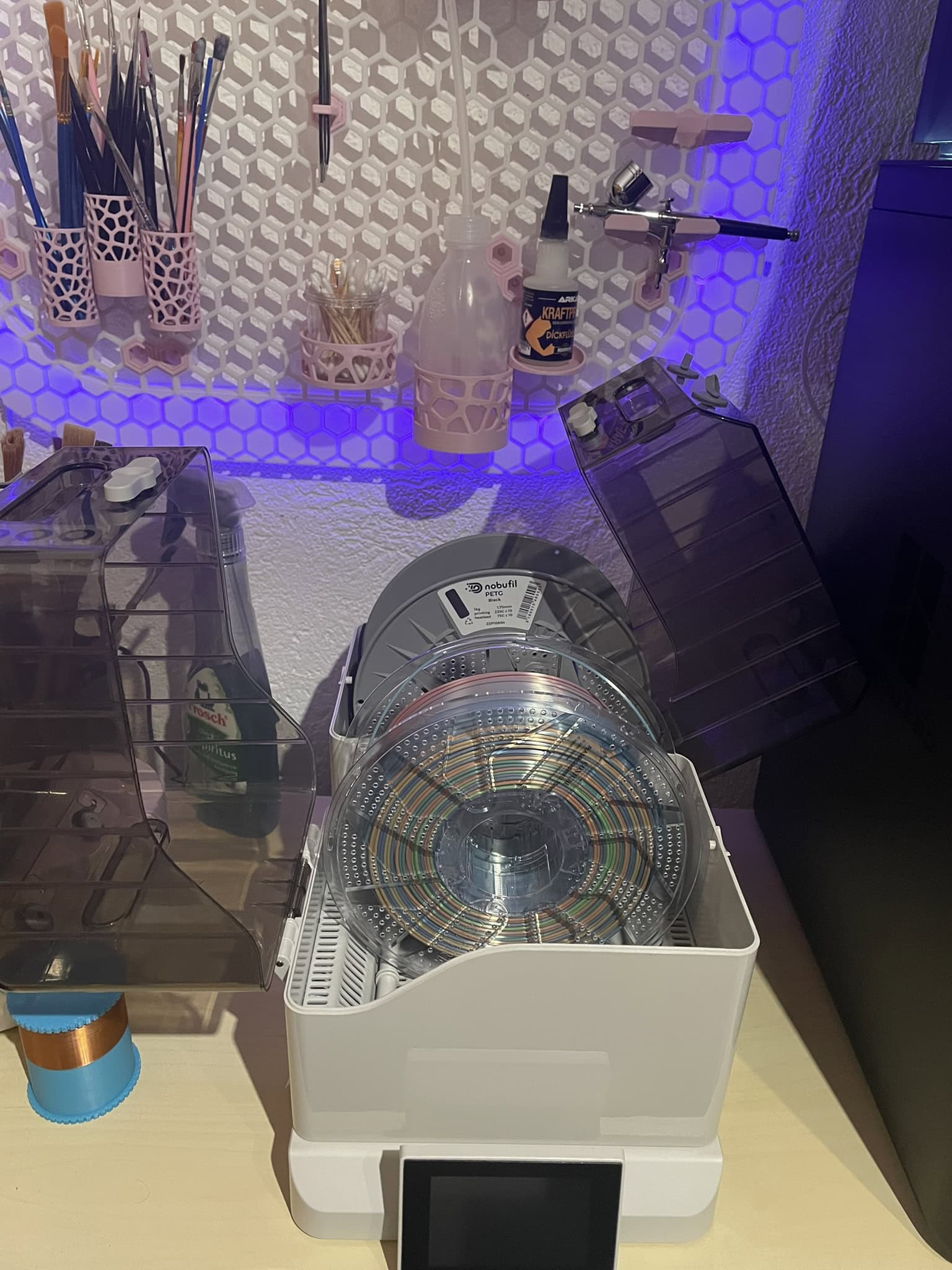

Optisch erinnert mich die Trockenbox selbst an meinen alten Trockner von Sovol. Nur jetzt viel hochwertiger. Hier haben wir zwei separate Filamentboxen, mit kugelgelagerten Führungsrollen (2 je Filamentrolle, 4 pro Box) die je 1 kg Filament aufnehmen können. Und ja, auch Jayos 1,1-kg-Rollen passen problemlos rein.
Die Boxen selbst besitzen keine Trockenfunktion sondern können auch einfach zur Aufbewahrung genutzt werden.
- Beschriftung für Boxennummer
- USB-C Anschluss für Firmwareupdates
- Stromstecker + Schalter
Sie werden einfach auf die Basisstation gestellt, die mit den Nummern 1 und 2 beschriftet ist. Dazu kommen wir später noch in der Menüführung. Ein kleines Manko: Seitlich findet man keine weitere Kennzeichnung, sodass man erst mal nicht sieht, welche Box welche Nummer ist, wenn sie erst einmal auf der Basis steht. Klar, man gewöhnt sich schnell daran, weil die „1“ beim Display sitzt und die „2“ dahinter – aber eine zusätzliche Gravur seitlich der Basis wäre durchaus praktisch gewesen.
Im unteren Bereich jeder Box befinden sich rechts und links zwei abnehmbare Abdeckgitter. Dahinter lassen sich kleine Silica-Gel-Kissen zur zusätzlichen Trocknung einsetzen – ab Werk sind sogar bereits welche enthalten. Zum Öffnen genügt es, kurz die Rollenführung herauszunehmen.

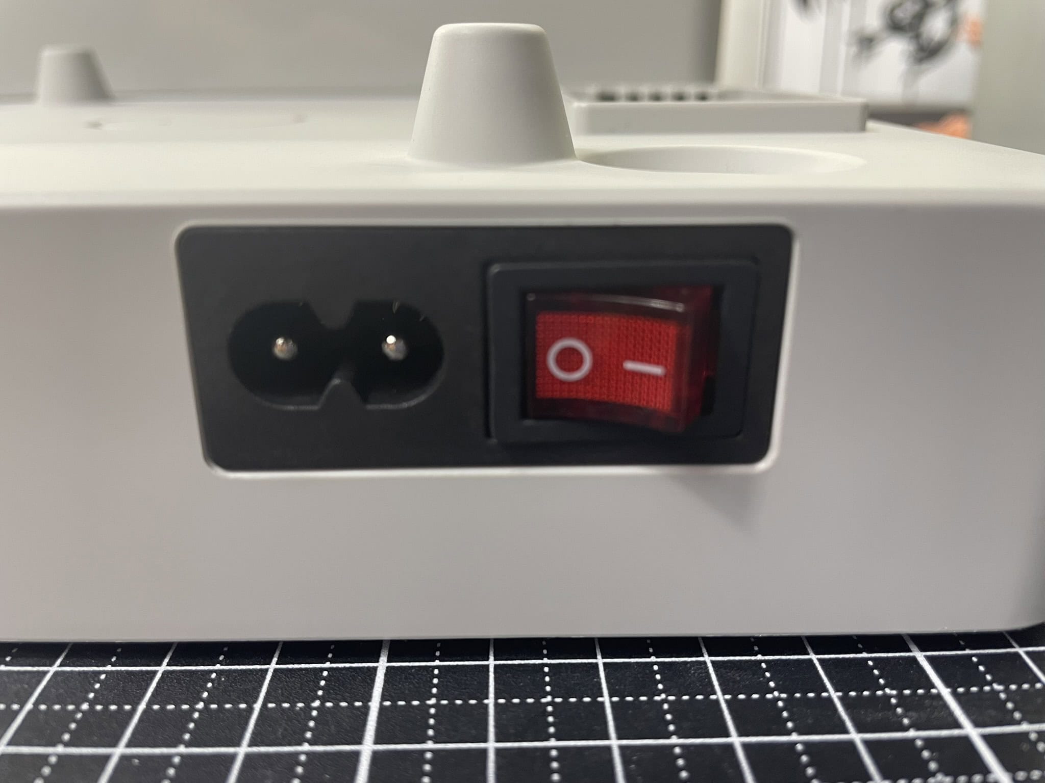

Auf der Rückseite der Basisstation befinden sich der Netzschalter und der Kabelanschluss. Damit das Stromkabel nicht zu stark geknickt wird, sollten nach hinten etwa 5 cm Abstand zur Wand eingeplant werden.

Die Boxen sind nicht fest montiert: Man kann die „1“ auf die „2“ stellen, sie drehen und frei entscheiden, ob die Haube nach links oder rechts aufgehen soll. Sogar eine nach links und die andere nach rechts, wenn man das bevorzugt. Die Technik steckt ausschließlich in der Basisstation. Auf einer Seite bläst ein Lüfter warme Luft hinein, auf der anderen strömt sie wieder heraus. So entsteht ein zügiger, gleichmäßiger Trocknungsprozess.
Nach dem Trocknen lassen sich die Lüftungsschlitze mit magnetischen Abdeckungen verschließen, und auch die Luft- und Filamentauslässe oben können komplett versiegelt werden.
Das kleine Loch neben den Filamentdurchführungen lässt sich zusätzlich mit dem Gummistöpsel verschließen, der eigentlich für das andere Loch vorgesehen ist (hat 2 Stöpsel)

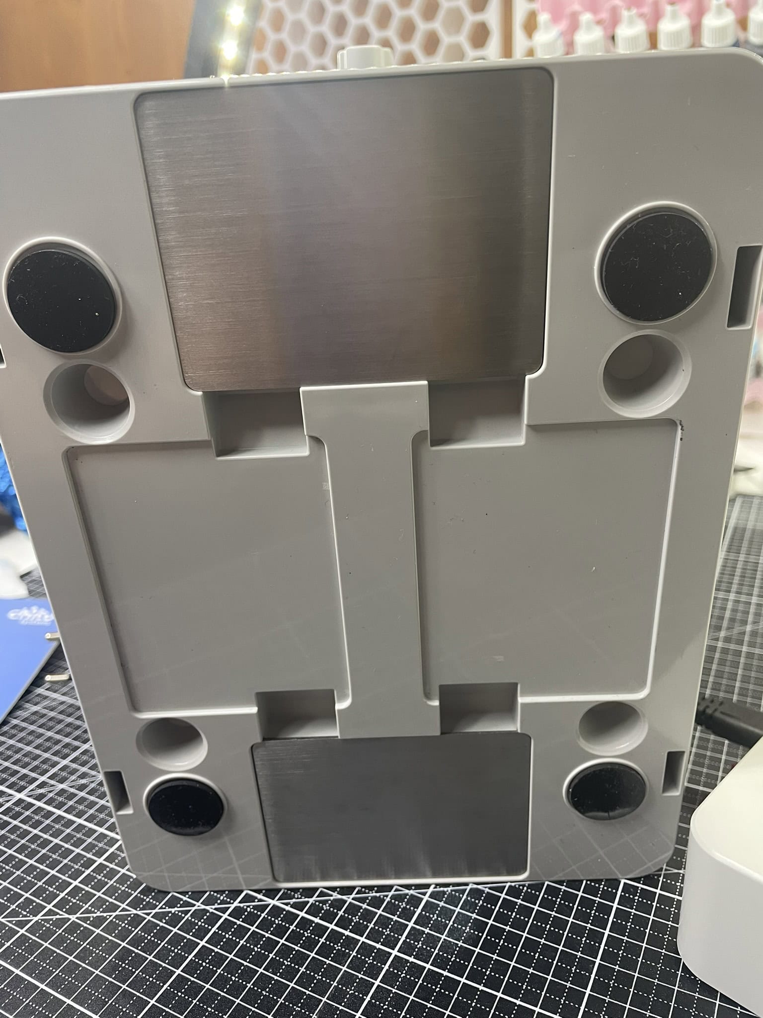

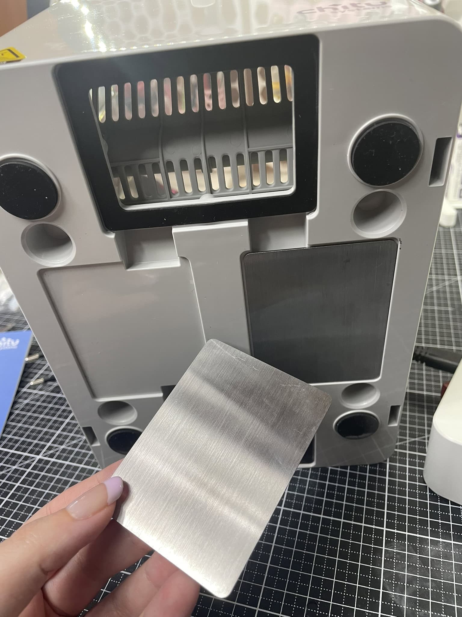

Praktisch: Die Metallplatten, die zur Abdichtung genutzt werden, lassen sich bei Nichtgebrauch direkt unterhalb der Boxen verstauen. So sind sie immer griffbereit und können nicht verloren gehen.
Übrigens: Steht eine Box nicht korrekt auf ihrem Platz, wird der entsprechende Slot im Menü automatisch ausgegraut. Ein versehentliches Starten der Trocknung ist dadurch ausgeschlossen. Diese Funktion lässt sich im Menü zwar deaktivieren, ich persönlich finde sie aber äußerst praktisch.
Wird eine Box während des Betriebs entfernt,
unterbricht der E1 automatisch sofort den Trocknungsprozess. Die Lüfter laufen, wie bei jedem Stopp, noch kurz nach, aber der Vorgang selbst wird vollständig beendet. Auch wenn man die Box wieder zurück auf die Basisstation stellt, setzt das Gerät die Trocknung nicht fort. Der Prozess muss dann manuell neu gestartet werden. Er merkt sich auch nicht, wie lange die letzte Trocknung bereits vorangeschritten war.
- Metallplatten unter der Box
- können entfernt werden
- um die Öffnungen magnetisch zu verschließen

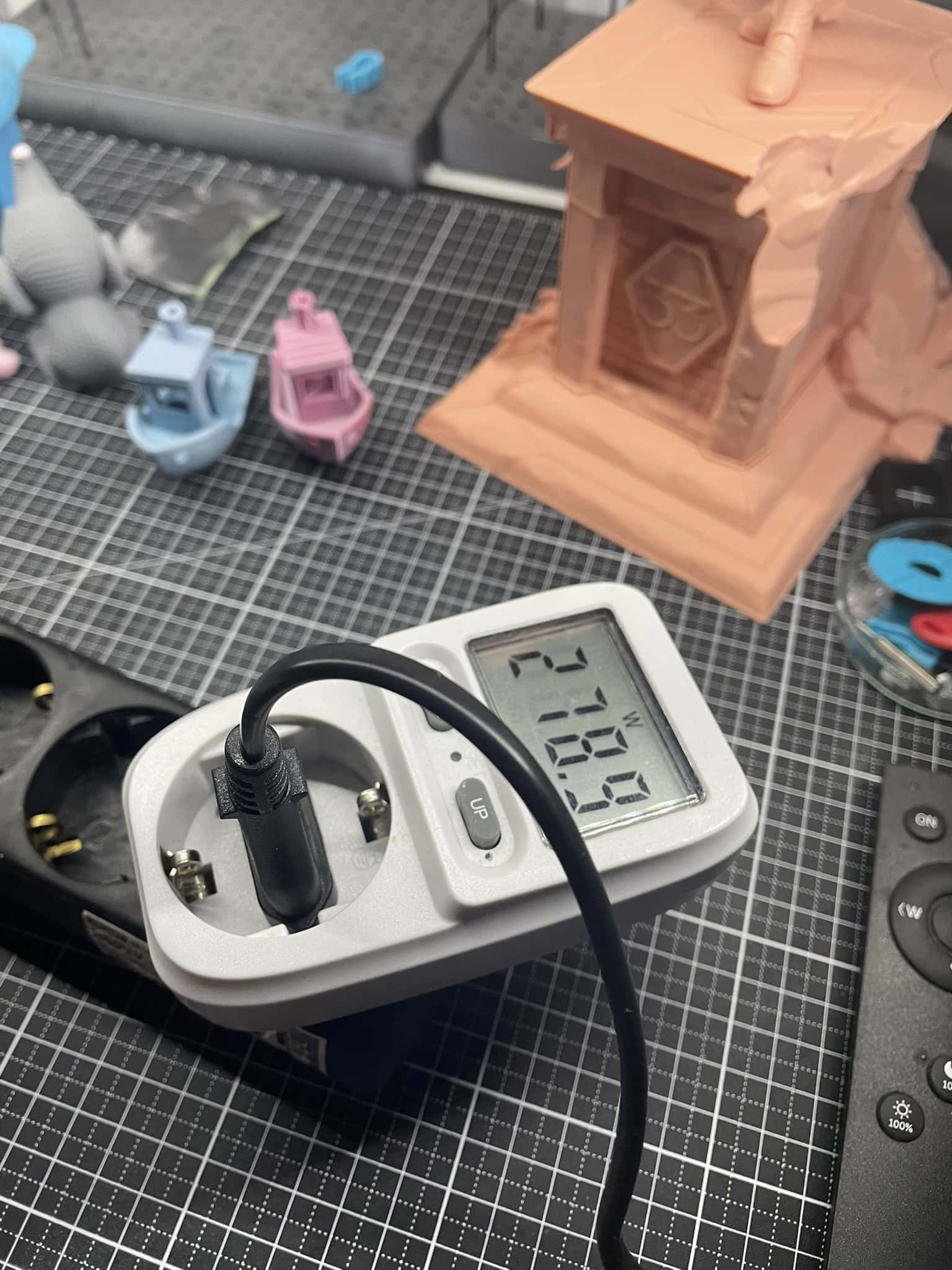

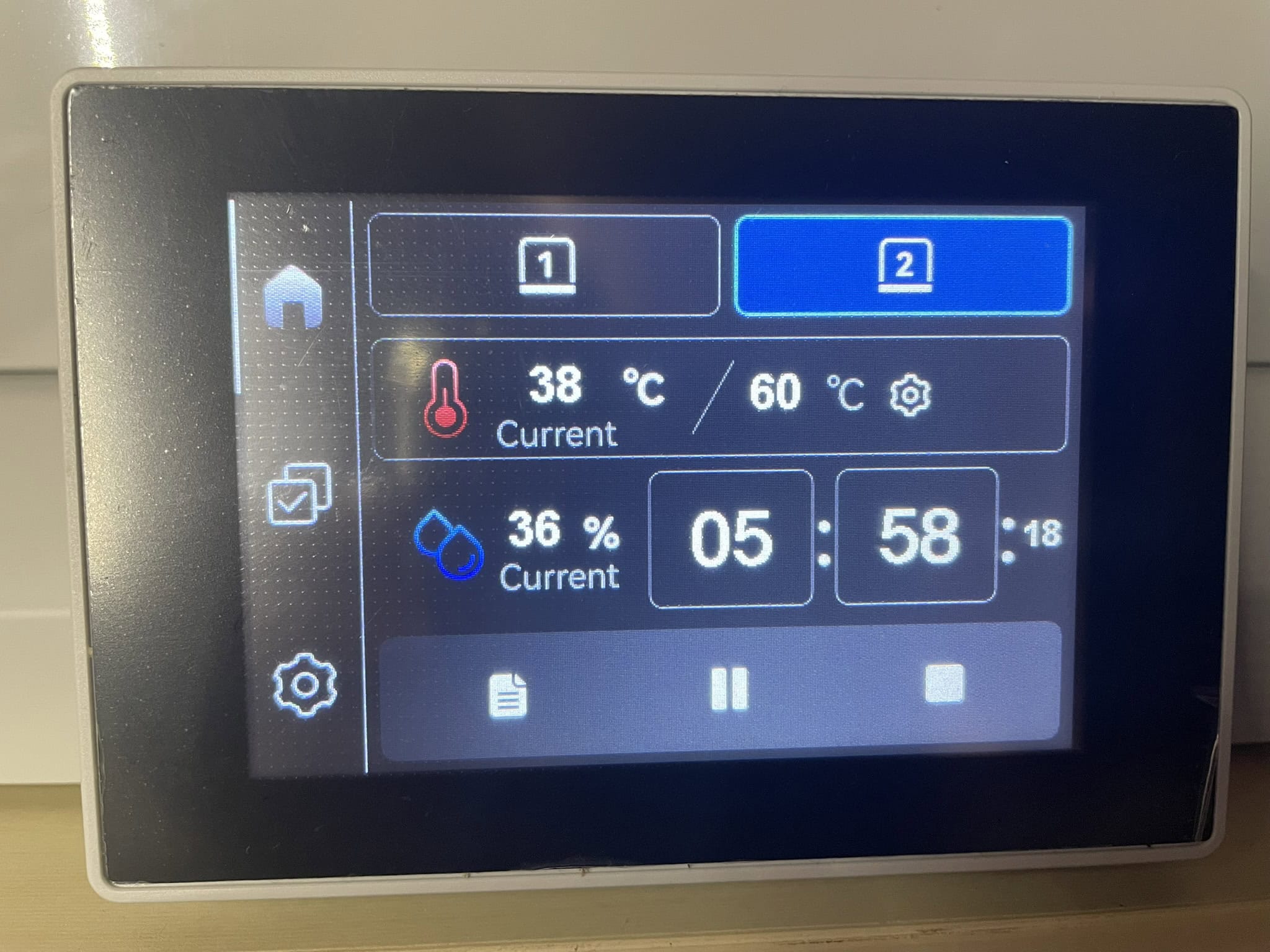

Den Stromverbrauch sollte man nicht unterschätzen: Pro Kammer zieht das Gerät bis zu 150 Watt – gemessen! Laufen also beide Seiten gleichzeitig in der Aufwärmphase, sind das knapp 300 Watt. Bei meiner Trocknung von ca. 5 Stunden für eine Kombi aus PLA und PETG kam ich insgesamt auf etwa 0,42 kWh. im Standby verbraucht das Gerät ca. 1W.
Das Aufheizen geht übrigens richtig flott: Die 60 °C für PETG hatte ich schon nach etwa 10 Minuten erreicht. Vielleicht sogar schneller, aber jedes Mal, wenn ich nachgeschaut habe, war die Zieltemperatur schon erreicht.
Kleiner Tipp: Die Boxen werden am Heizelement ziemlich warm – also nichts in der Nähe platzieren, was Hitze nicht verträgt.
Zur Zeiteinstellung: Man kann die Trocknungsdauer von 1 bis 99 Stunden frei wählen.
- zieht bis zu 300W
- 2 Kammern nach 5h trocknen

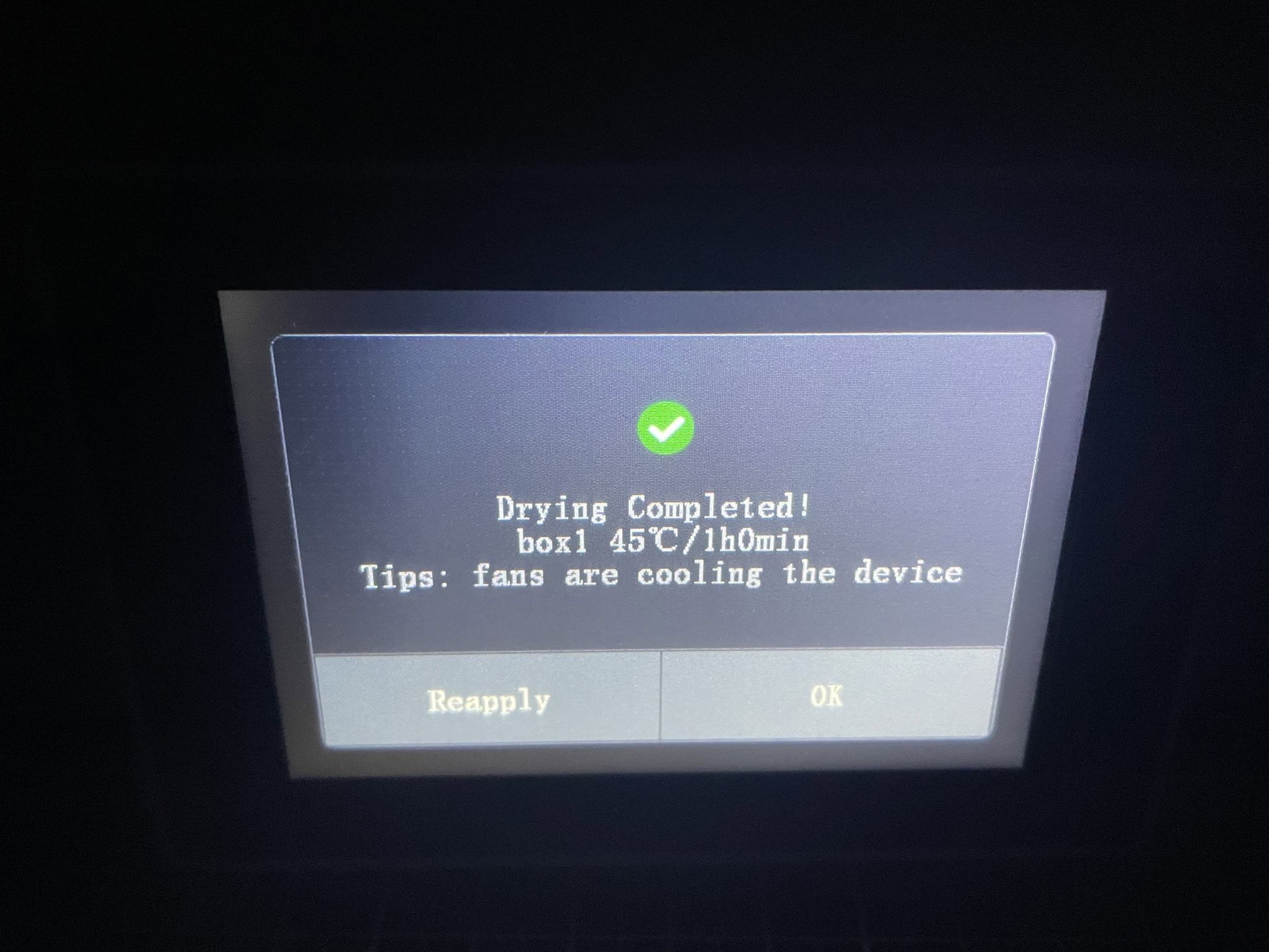

Gerade Einsteiger kennen oft noch nicht die idealen Temperaturen und Trocknungszeiten. Im Menü des E1 gibt es dafür eine kleine Vorauswahl mit gängigen Filamenttypen samt voreingestellter Temperatur und Zeit. Ein Klick reicht, und der Trocknungsprozess startet direkt.
Wer lieber eigene Werte nutzt, kann sich individuelle Sets anlegen, Temperatur und Dauer lassen sich frei wählen. Diese Profile lassen sich allerdings derzeit nicht umbenennen, was die Übersicht ein wenig erschwert. Ich habe diesen Punkt bereits als Feedback an meine Kontaktperson bei Chitu weitergegeben. Da sich so etwas per Firmwareupdate leicht umsetzen ließe, bleibt zu hoffen, dass hier noch nachgebessert wird.
- zum selbst konfigurieren
- Kammer 1 45 °C
- Kammer 2 60°C
- Nach 10 Minuten Zieltemperatur erreicht
- Vorauswahll
- Fertig

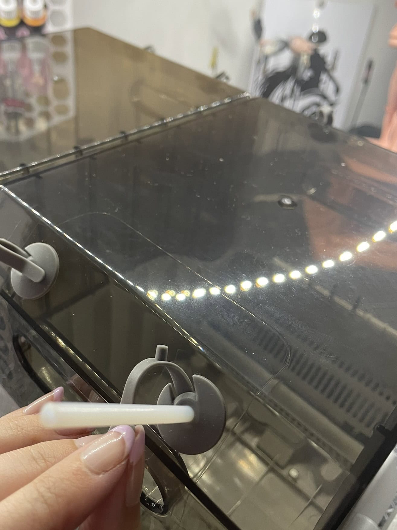

– das Tape, mit dem die Achsen (auf denen die Filamentspulen stehen und abrollen) für den Transport fixiert sind, hinterlässt seinen Klebefilm fast vollständig im Gerät. Iso wird belächelt, erst mit Reinigungsbenzin ließ sich die Pampe abschrubben
– die Tüte mit dem Netzkabel war so geschickt in die Box geklebt, dass das Tape die Box von innen zugeklebt hat. Durch die stufige „Abdichtung“ des Klappdeckels eine Herausforderung: Vorsichtig so weit auseinander hebeln, dass man das Tape mit einem Cutter durchsäbeln kann. Erwähnte ich schon, dass faserverstärktes Tape verwendet wurde…?
Ja. Ich hatte mich auch langsam gefragt, wann Chitu wohl das OK geben mag. Es gibt sicher billigere Filamenttrockner und die sehen vielleicht auch stylischer aus. Da hat sich aber wirklich mal jemand Gedanken gemacht. Ich missbrauche im Moment die CFS, um das Filament trocken zu halten. Diese Doppelboxen sind da deutlich praktischer. Sonst kann ich der Ausführung von Fritz nichts hinzufügen. Danke für den Bericht!
