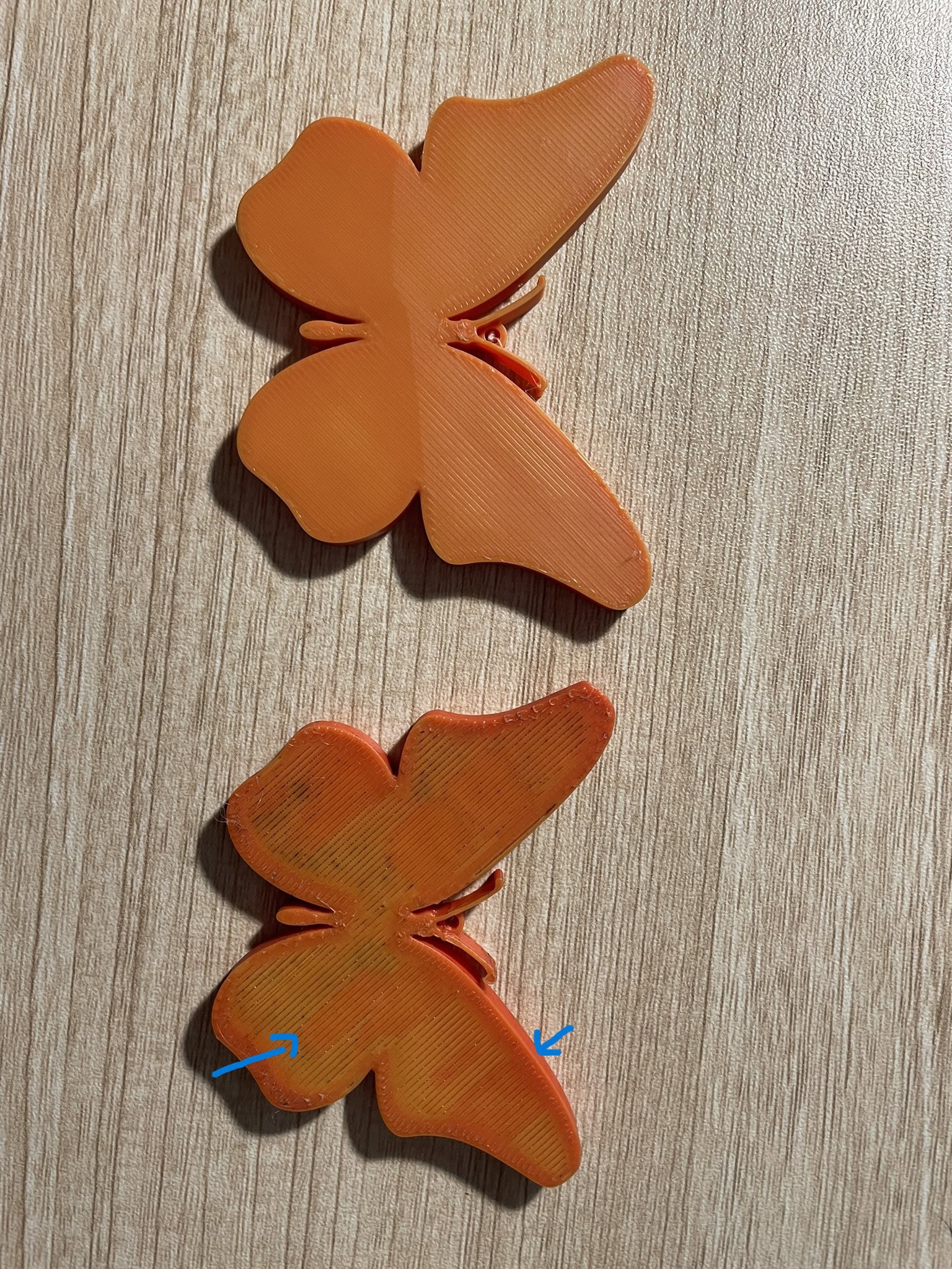

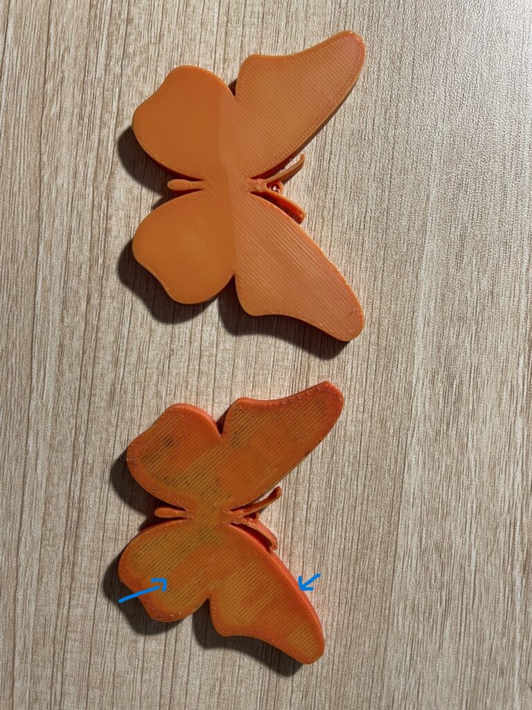

Test 1 – Farbige PLA-Schmetterlinge
Für diesen Langzeittest habe ich mehrere PLA-Schmetterlinge gedruckt, jeweils zur Hälfte mit dichtol behandelt (siehe Tauchmethode). Sie hängen nun draußen dauerhaft in der Sonne. Eine vollständige Bewertung wird erst nach Wochen oder Monaten möglich sein – aber die Ausgangslage ist klar: Der Vergleich wird zeigen, ob der Schutz tatsächlich das Ausbleichen verlangsamt. Ich habe extra Farben genommen, von denen ich weiß, dass sie die UV Belastung weniger mögen und schneller reagieren.
Erstes Ergebnis? Nach knapp 2 Wochen meine ich, dass der rote Schmetterling im behandelten Bereich etwas farbenkräftiger ausschaut. Das kann allerdings auch am leichten Glanz vom Schutzmittel liegen. Daher möchte ich mich da noch nicht festlegen. Aber an Tag 1 war mir dieser Unterschied nicht aufgefallen. Bei den anderen Farben sehe ich bisher absolut keinen Unterschied. Lediglich beim roten. Ich bin gespannt was da noch passiert.
Nach 6 Wochen:
Am deutlichsten zeigen sich Veränderungen beim roten Schmetterling. Der unbehandelte obere Teil hat weiter an Farbe verloren. Besonders gut auf der Rückseite zu erkennen, da er dort zur Wand gedreht war und noch einheitlich das ursprüngliche kräftige Rot zeigt. Beim pinken Schmetterling sind die Unterschiede zwar ebenfalls vorhanden, aber so dezent, dass sie sich kaum fotografisch festhalten lassen. Zudem konnte dieser frei im Wind hängen, was man direkt an der Rückseite sieht, auch diese hat etwas an Farbkraft verloren, aber dafür müsst ihr an das jeweilige Foto wirklich ranzoomen um den Unterschied sehen zu können. Auch der gelbe Schmetterling zeigt einen minimalen Farbunterschied, der mit bloßem Auge jedoch kaum erkennbar ist. Beim blauen Exemplar tut sich hingegen gar nichts – keinerlei sichtbare Veränderung. Das zeigt wieder schön, wie unterschiedlich Farben auf UV-Strahlung reagieren (alle vier bestehen aus gewöhnlichem PLA von eSun).
Da unser Mai sehr verregnet war, beginnt die eigentliche UV-Belastung für die Schmetterlinge vermutlich erst jetzt. Ein weiteres Update folgt in 2-3 Monaten.
An dieser Stelle lassen sich zwei Beobachtungen festhalten:
Erstens: dichtol verlangsamt den Ausbleichprozess tatsächlich – je nach Farbe allerdings unterschiedlich stark.
Zweitens: Einige Farben verblassen so schnell, dass ein zusätzlicher Schutz vor allem für Dekoobjekte im Außenbereich durchaus sinnvoll ist. Wenn der rote Schmetterling nach nur sechs Wochen bereits deutlich Farbe verloren hat – wie wird er dann erst in ein paar Monaten aussehen?

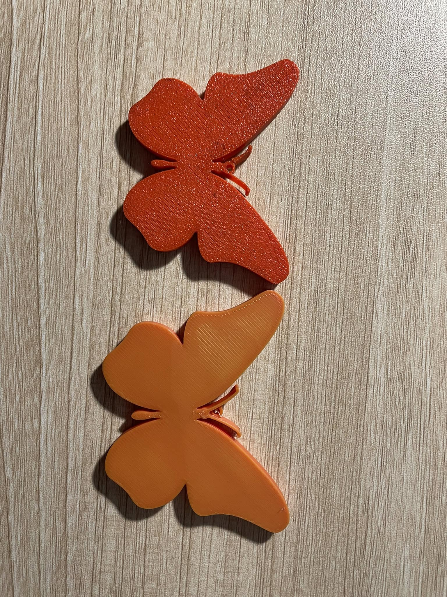

Update Mitte Juli (3 Monate)
Ich würde das Projekt UV Beständigkeit als gescheitert erklären. Während blau und gelb inzwischen einen ähnlichen sichtbaren Verlauf aufzeigen wie der rote Schmetterling nach 6 Wochen, ist der rote nun in einer „Sterbephase“. Bilder sagen bekanntlich mehr als Worte. Der „gefleckte“ Schmetterling war ein Versuch, denn ich vorher nicht weiter beachtet hatte. Ich nahm das selbe rot, tupfte ein paar Flecken drauf und hoffte, dass man so den Unterschied sieht. Ja, den sieht man. Alles was dunkler ist, ist behandelt. Nur ist auch der behandelte Bereich nicht hübsch anzusehen. Dieser Schmetterling bekam vor allem die Nachmittagssonne ab, war aber geschützt vor Witterungsverhältnissen wie Regen.
Der bisher gezeigte Schmetterling war sowohl in der Mittags aus auch Abendsonne und ist nicht mehr rot sondern orange. Ich würde fast behaupten, dass es kaum möglich ist noch stärker auszubleichen, denn der behandelte Bereich unterscheidet sich nicht mehr vom unbehandelten. Optische Unterschiede liegen nur noch im Bereich „Glanz/Matt“.
Durchgefallen noch bevor der Sommer überhaupt zu ende ist. Die anderen Farben beobachte ich weiter.

    • Bei rot muss ich auch immer an Autolack denken, daher kam mir die Farbe auch als erstes in den Sinn. Anfangs war es einheitlich rot und der untere Teil hat einfach nur geglänzt. Ich lasse die Sonne immer nur von einer Seite drauf scheinen. An die Rückseite kommt keine UV Strahlung und da sieht man auch keine farbliche Veränderung. Angefangen hatte ich ja bereits vor Ostern.
      Der rote verliert weiter an Farbe aber es wirkt jetzt langsamer. Dafür zieht pink hinterher (klar, hoher Rotanteil). Bei blau und gelb sehe ich keinen Unterschied. Vermutlich ist auch nicht jedes PLA gleich. Habe gerade noch weinrotes TPU im Einsatz und schwarzes PETG. Aber da sieht man noch nichts, ist aber auch erst seit knapp 1 Woche draußen. Wasserdichtigkeit ist da aber nett (Fontäne für den Pool). Andere Materialien drucke ich halt nie.
      Wenn der Sommer rum ist, gibts allgemein ein Update in Form einer Fotostrecke mit vorher/nachher. Bin da selbst neugierig drauf und knipse 1x die Woche ein Foto.
