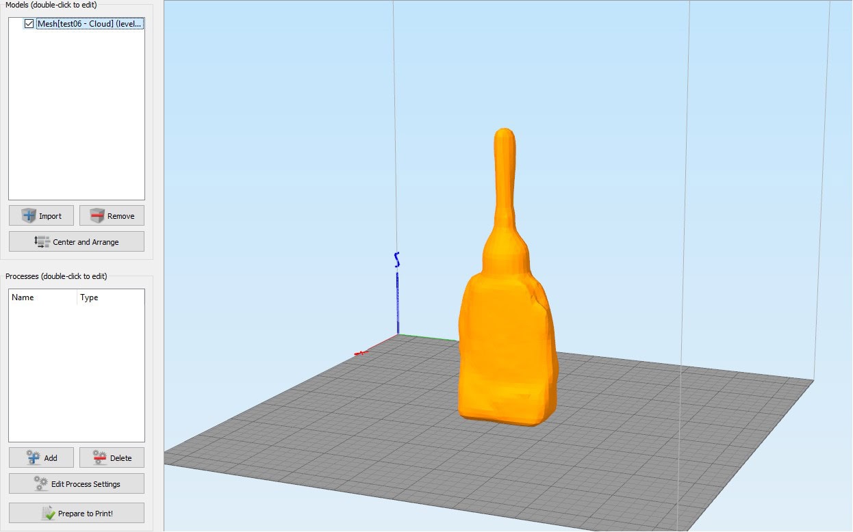

Die Uhu Flasche. die dünne Spitze war wohl doch nicht im Mittelpunkt und ist verzerrt. Ich glaub die glänzende Oberfläche war schuld an der etwas missglückten Form der Flasche..

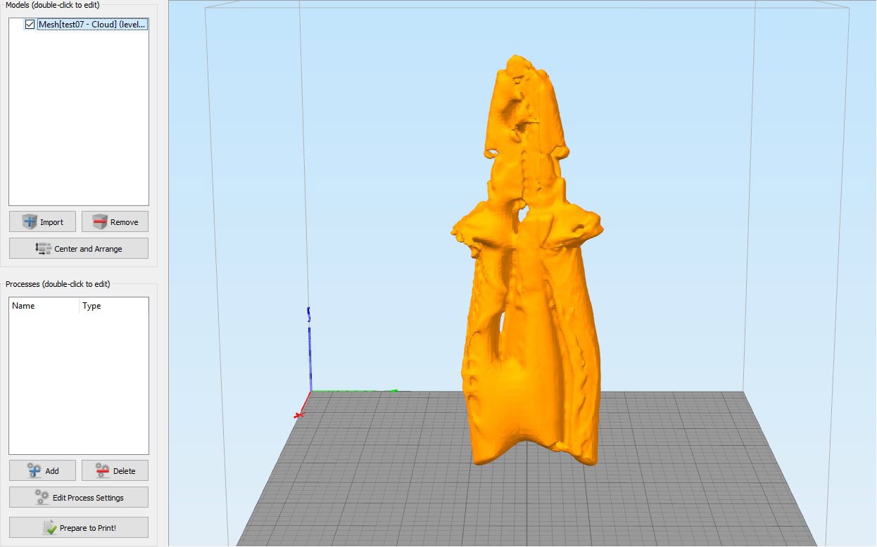

Ohje.. die roten Griffschalen der Zange hat er nicht erkannt, Meshlab hats dann irgendwie geschlossen, aber das ist schon etwas mager, oben happerte es am matt-schwarzen Metall. Die Zange steckte zum Scan in einem Berg blauer Knete, blaue Knete ist für den Ciclop komplett unsichtbar.

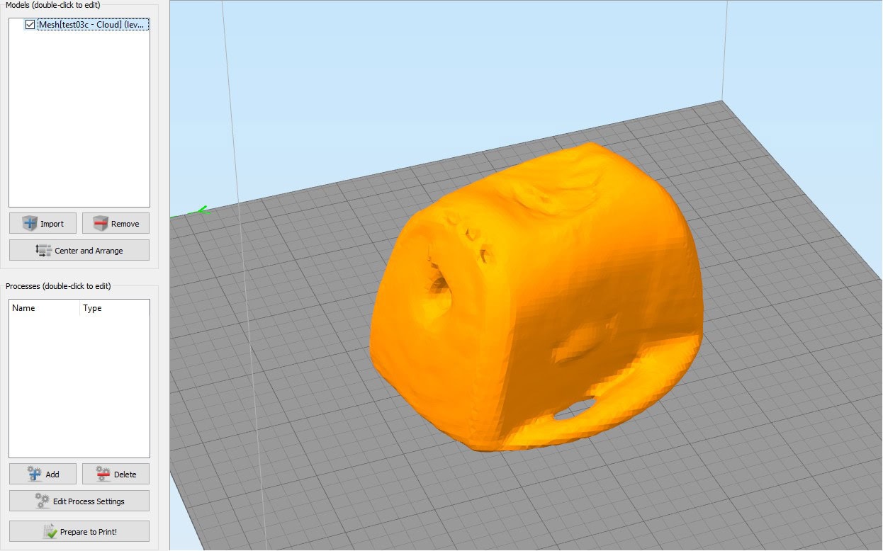

Eine billige Laser-Wasserwaage ausm Baumarkt, in 2 Durchgängen gescannt, einmal normal, einmal auf der Seite liegend, um den Teil oben und den Boden zu erfassen. Zusammengerechnet mit Cloud Compare. Das Ergebnis im Vergleich zu früheren Versuchen noch ganz ok, die Libellen oben drauf kann man nur erahnen, genauso wie das Drehrad an der Seite..

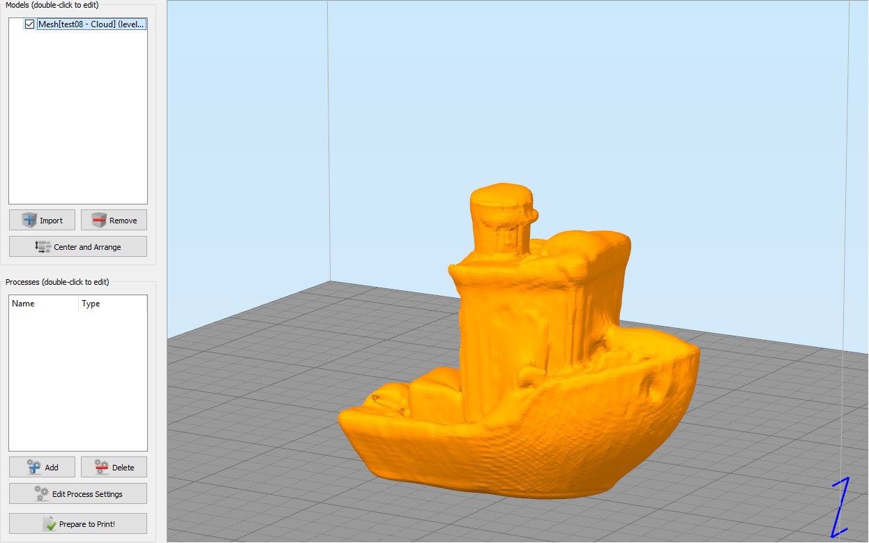

Bissl wulstig, das Benchy, der Kamin verzerrt.. Muss wohl grad ein Schneesturm aufgekommen sein als nicht geschaut habe..

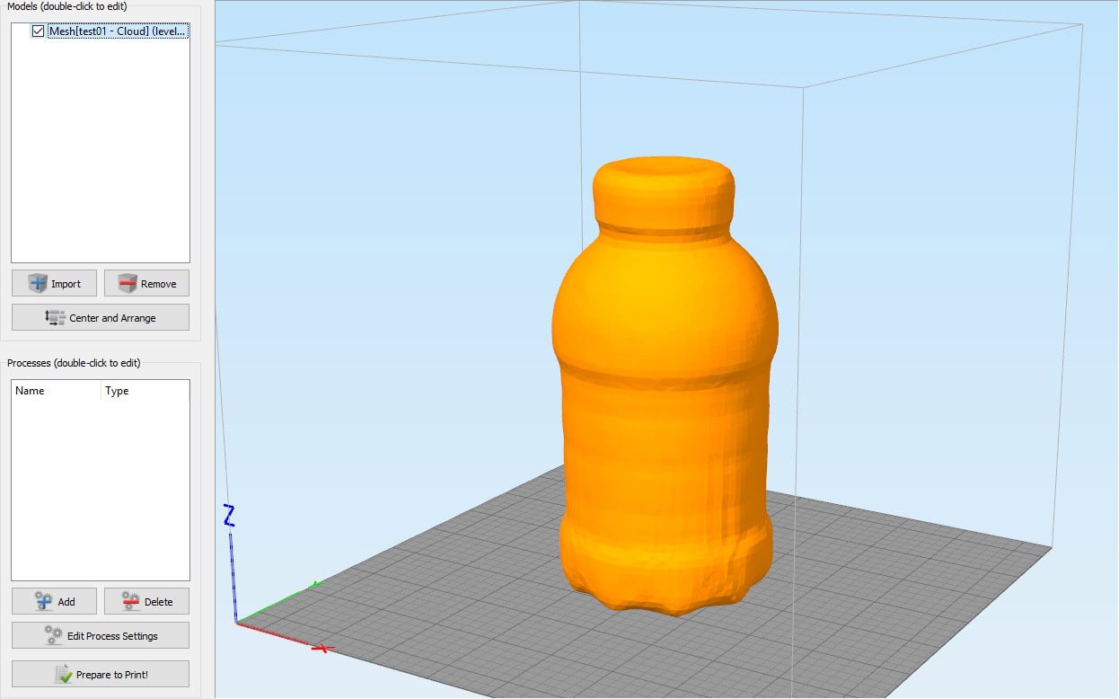

Und, wieder einmal mein bester Scan:
Eine Flasche Müllermilch. Den Scan finde ich echt gut, entspricht aber auch wie der Totempfahl aus der Anleitung dem, was ich als Ideal für diesen Scannertyp bezeichnen würde. runde tonnenartige Objekte ohne Überhänge.
