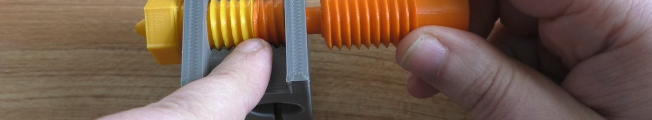

Damit ein HotEnd dicht wird, gibt es eine wichtige Regel: Die Düse muss gegen das Heatbreak verschraubt sein. Am Beispiel eines Modells für e3d v6 kompatible HotEnds und einem 4.1 Bore (Creality) HotEnd nochmal kurz in einem 5 Minuten Video demonstriert. Vorwort: Vor dem Reinigen kommt das Zerlegen. Versucht nicht … Richtige HotEnd Montage weiterlesen
