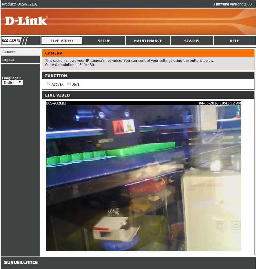

Problematisch ist das Filmen durch die Plastiktür, je nach Lichtverhältnissen sieht man mehr Spiegelungen als vom eigentlich Druck – hier ein Bild aus dem Webinterface der Kamera heraus:

Einen anderen Weg geht daher der Kamerahalter von ThomasW – eigentlich für den FlashForge Dreamer gedacht, aber da die so gut wie baugleich sind: er filmt direkt von Innen und vermeidet so komplett die Reflexionen, das geht tatsächlich auf den Milimeter grad noch so alles in den Drucker rein und kann da drin verbleiben:

das allerdings erst, wenn der Druck über 2,5 cm Druckhöhe fortgeschritten ist, vorher wird die Sicht der Kamera durch das Druckbett blockiert und man sieht: gar nix, ok, die schwarze Unterseite des Druckbetts.
Im Moment nutze ich wieder den ZYYX Halter und linse eben durch die Tür. Warum: weil das bei beiden meinen aktuellen Druckern klappt und ich die Kamera einfach von einem zum anderen umhängen kann, musst nur nochmal so ne Halteplatte ausdrucken..
